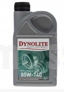

MessageSujet: Re: BOITE qui Chante sur 404 !>   BOITE qui Chante sur 404 !> - Page 2 EmptyDim 15 Avr 2018 - 20:42
Je remonte le sujet car je voudrais tester cette huile de boite anti bruit:
BOITE qui Chante sur 404 !> - Page 2 16.1
vous connaissez? c'est pas trop epais?

Bien sur que c'est excessivement épais, n'oublie pas que dans une boite de 404 (C3 ou BA7 ) il faut mettre de l'huile MOTEUR
Essaie l'additif boite et pont Mécacyl, ça fait des miracles cependant ça ne réparera jamais les roulements d'axe primaire usés....
