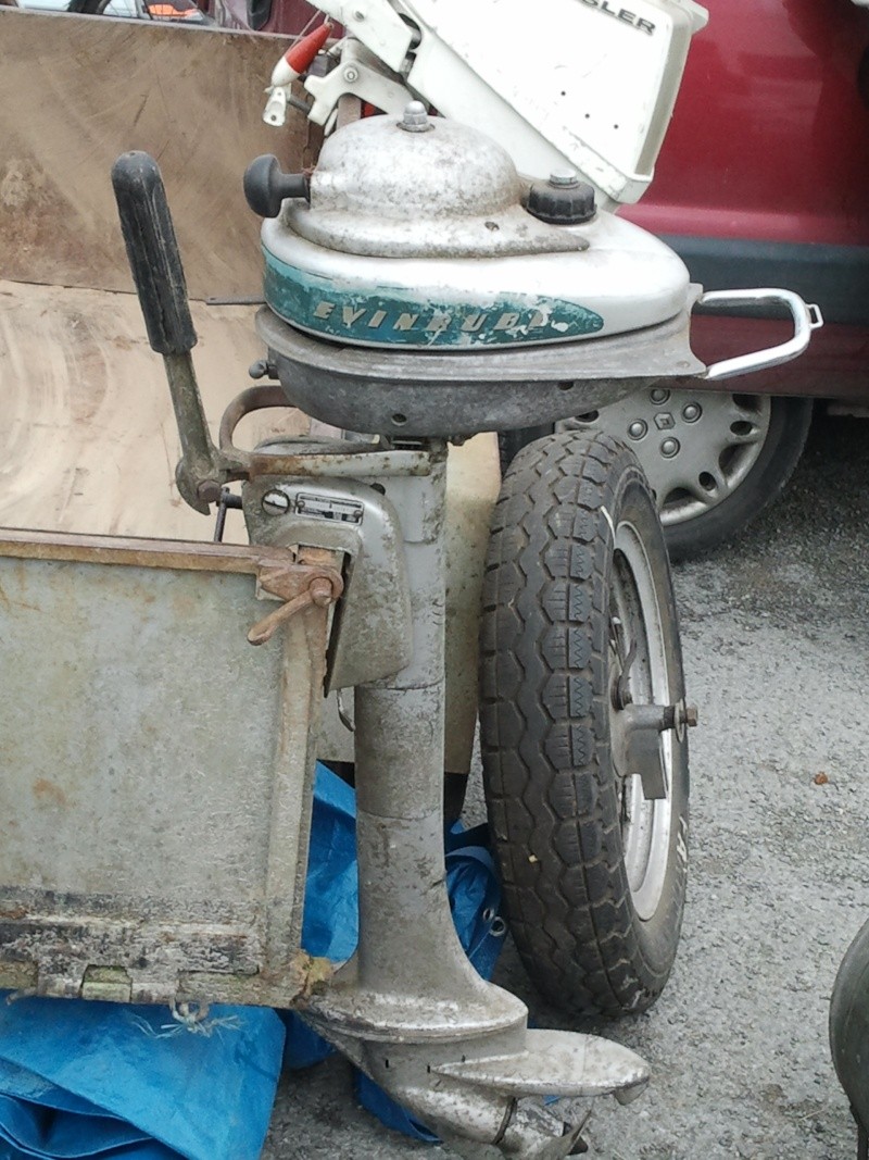

J'ai pensé à toi la fin de semaine derniere!

à quel prix dribble

Désolé FIF j'ai pas demandé! bah
