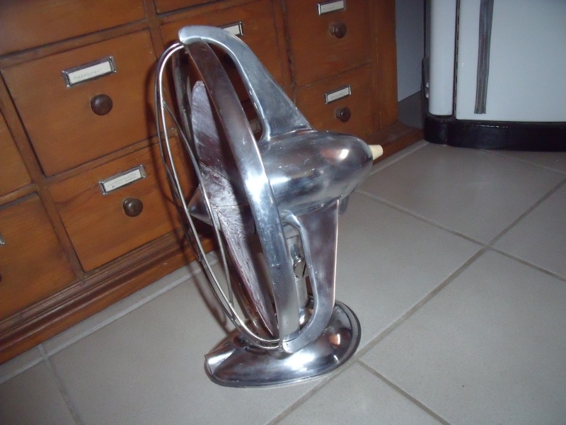

Sympa le ventilateur. Les photos sont toujours trompeuses. Tu as été fainéant sur le polissage ou c est juste les images qui font penser ca ?

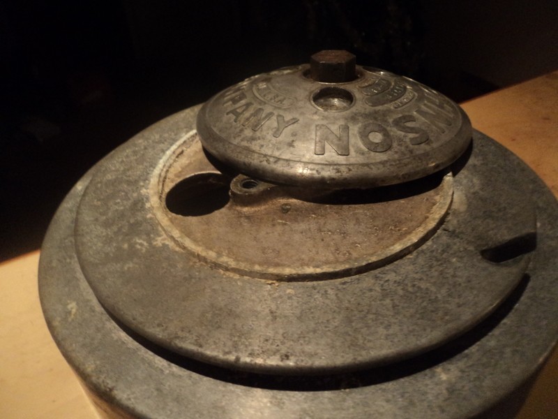

C est pénible a rendre en photo, je sais .. Travaux du jour ..
Je n arrivai pas a enlever les vis qui tiennent le couvercle sur la flywheel.
J ai essayé PB Blaster, chaleur, rien a faire.
On pourrait percer et en mettre des neuves, mais le pb c est que sur des vieux trucs comme ca c est souvent des vis en aluminium. Quasiment impossible a retrouver.
Le tournevis dérape , on les foire et a la fin elles ne sont toujours pas sorties.
Si on chauffe, il y a le risque de fondre l aluminium et de causer des degats aux aimants ( voir point de Curie sur Google ou Bing, ca fera une bonne source de connaissance générale )
Meme si c est loin des aimants. l alu conduit si bien la chaleur que je pense qu il y a un risque réel.
Surtout avec des aimants d avant guerre, c est pas génial ..
Alors j ai pris un truc de marteau piqueur, adapté aux vis et a une clé sur le bench grinder .
Et mis sous presse pour eviter que ca derape. Le but est de maintenir le contact ! Pas d ecrasser la flywheel sous 10 tonnes de pression.
J ai fait un guide avec 2 bouts de bois afin de maintenir le "tournevis" droit.
Apres 30 minutes d efforts, c est venu.
Une des vis a cassé.
Meme si j avais mis du dégripant, elle aurait cassé quand meme. C est le jeu ....Ca fait 80 ans que elle est la, forcement ca ne se démonte pas facilement.

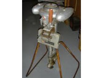

Celui que je voudrai est un pur objet Art Deco .
Waterwitch 1938.
( sorciere d eau )
Pis crime ca va ben fitter dans la valise de ma Buick Razz

Reste encore a régler le pb du carbu.
Vintage hors bord, on peut ? - Page 3 Dsc02111
