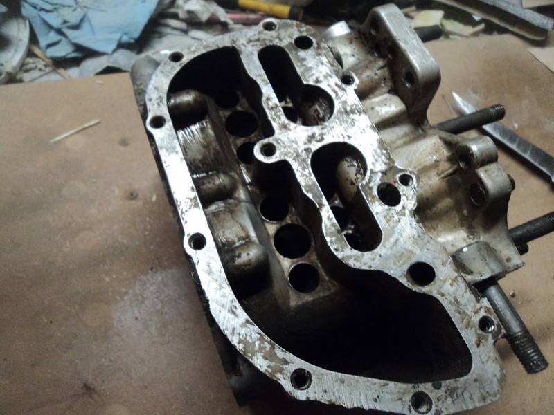

Retour a la méca.
C est bien fait cette bete la. Bas moteur en alu, mais avec des paliers en bronze rapportés.
Cet engin reserve d autres surprises ..
Pour du 1940, c est soigné.
Le probleme est que souvent ca a été réparé par n importe qui.
A une époque, un gars a du mettre un joint entre les 2 parties du bas moteur un peu trop epais.
Résultat, le jeu du vilo dans le plan de joint est acceptable, meme si hors des criteres modernes, mais a 90 degré c est 4 fois pire.
Il va falloir refaire une réparation de fortune par un le pas fortuné que je suis, je vais planner ca sur une vitre, et vérifier au bleu de Prusse.
