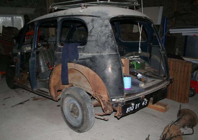

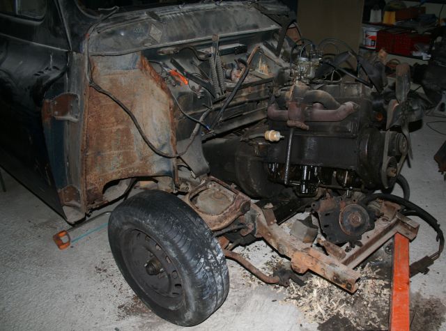

Reprise des hostilités....
La caisse est a peu près démontée complètement.
La Colorale de ma femme! - Page 3 10.243
J'ai trouvé des feux AR kivontbien : remorque U.S. ...
La Colorale de ma femme! - Page 3 10.244

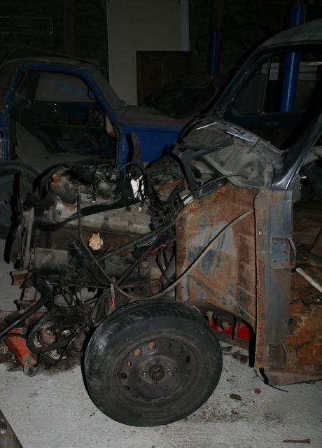

Viré le train AV remplacé par un vrai mustang II d'époque. L'AR est prêt a virer pour etre remplacé par un pont de Vitara (mais comme je sais pas encore si je conserve les lames ou pas...)
La Colorale de ma femme! - Page 3 10.245
Le moteur a été sortie puis reposer en vrac sur le chassis pour voir ce que ca donne point de vue garde au sol...
Ce train AV est vraiment étudié pour....!

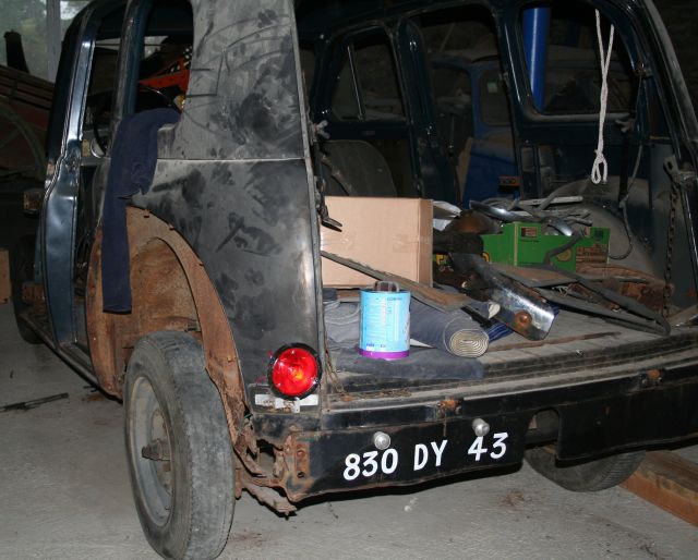

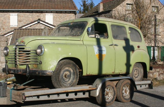

Bon ca y est la 2eme mémère est rapatriée. Elle est bizarement équipée d'un toit ouvrant central....
La Colorale de ma femme! - Page 3 16.347
Avec une roue bloquée, j'ai bien galéré pour la rentrer dans le garage!
Vu l'état de la caisse, j'ai hésité un temps a utiliser cette "verte", mais finalement la noire est en meilleur état...

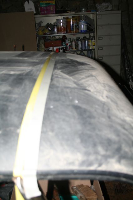

Etape 1: faire un bon tracé des parties a enlever...
La Colorale de ma femme! - Page 3 11.238
Etape 2: couper, souder, boire une bière...
La Colorale de ma femme! - Page 3 11.242

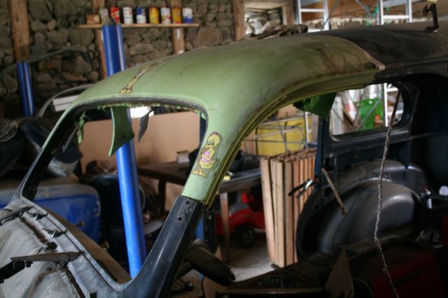

Je vais essayer de faire la partie AV du toit aujourd'hui...
Par contre pour l'AR, quand j'ai tracé ma zone de découpe, j'ai oublié de compter que les montants du coffre allaient etre incliné et j'ai fais une coupe parallèle au lieu de compter ce fameux angle d'inclinaison... La Colorale de ma femme! - Page 3 423603

coment tu comptes t'y prendre pour rattrapper ce qu'il manque devant ? tu inclines les montants ou tu allonge le toit ? en tout cas c'est bien partit oui

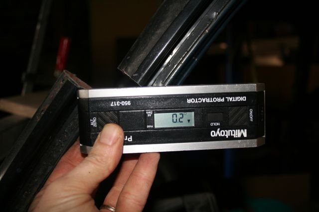

Pour rattraper ce qu'il manque devant, il faut mettre une rustine!! Wink
A l'aide d'un niveau étalonné sur le plancher (meme ref que pour les autres mesures), je prend la cote horizontale égale a ce qu'il me manque:
La Colorale de ma femme! - Page 3 12.280
Il manque 50mm...
Je trace a une longueur X des montants de porte pour couper le morceau a enlever a l'AV
La Colorale de ma femme! - Page 3 12.281
Puis je découpe la meme partie a "X-50mm" sur la "donneuse" en prenant soin de recouper les montant de pare-brise a la meme hauteur!
La Colorale de ma femme! - Page 3 12.282
Ca se présente pas trop mal... il manque 1cm en largeur!
Du coup, j'ai fait des entailles au bas des montants de pare-brise pour les rapprocher un peu.
C'est pointé au niveau des montants, reste a mettre en place au niveau du toit...
(Sont pas beaux mes autocollants vintage??? Si c'est pas kustomkulture ca!!!!)
