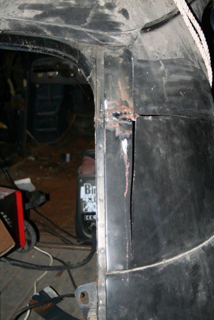

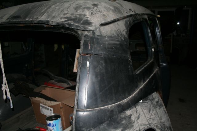

- J'ai fini de pointé la partie AV du toit rajouté et pour l'instant les 2 toits se chevauchent. Est ce que c'est jouable de souder les deux morceaux l'un sur l'autre et de rattraper l'epaisseur au mastic ou alors vaut-il mieux recouper et souder bout a bout?

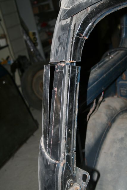

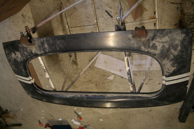

- J'ai fais mes découpes pour faire jointer mes montants de hayon (partie haute du coffre). Mais si je choppe le hayon qui est trapézoïdale en coupant juste une tranche, je vais avoir une "marche" en ressoudant les 2 parties. Y'a-t-il d'autres solutions que de faire une découpe en haut et en bas des montant du hayon pour les incliner...?
simska
Messages : 570
Date d'inscription : 17/09/2010
Age : 30
Localisation : Belfort (90)
MessageSujet: Re: La Colorale de ma femme!   Mer 16 Fév 2011 - 4:53
pour repondre ta premiere question, je pense qu'il vaut mieu souder bout a bout. en tout cas c'est ce que je ferais!
pour la deuxieme, il suffit de décaler la partie inclinée et de ressouder une tole plate, en rétrécissant un peu le hayon bah
je me suis bien fait comprit? scratch

MessageSujet: Re: La Colorale de ma femme!   Mer 16 Fév 2011 - 5:24
sur qu’il faut souder bout à bout!!
pour le hayon, c’est peut être un peut plus chiant, mais tu pourrais le tronçonner
sur sa longueur et enlever une tranche mais c'est surement plus facile à dire qu'à faire! Shocked

Questions a ceux qui savent:
Pour ta 1ere question ce principe (pas tres glorieux ) est valable sur des petites parties qui ne bouge pas. mais sur un toit.. ça va bouger à la longue! bout a bout c'est evidement mieux.
Pour la 2eme il doit bien y avoir un moyen de faire des "piecut" sur le bas des montants?

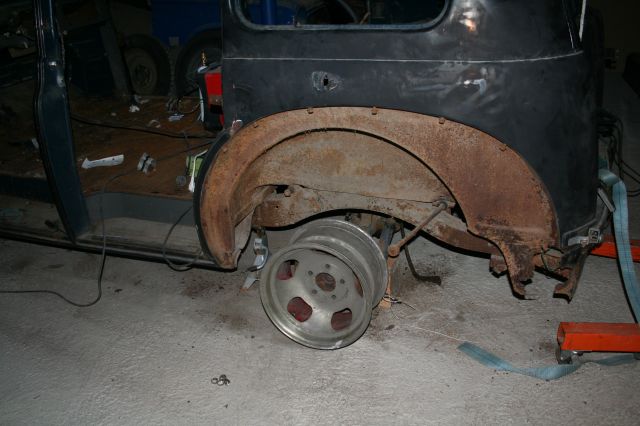

A par ca, j'avais trouvé ca pour mettre a l'arrière, mais pas le bon perçage No
Voila ce que ca donne pour l'instant au niveau des montants AR:

vu la construction de ces jantes tu peux probablement repercer entre les trous en décalant !
par la suite tu fabriques une petite flasque en feuille d'alu que tu bloquera sous tes ecrous et qui cachera les cinq autres . du diametre de la partie plate de ta jante .
a vérifier si c'est possible au niveau du "bolt pattern" de la prairie !

Pour les jantes, je monte pas ca finalement... Trop de modifs a faire sur les jantes ou le pont et puis comme je suis en 4 trous devant, je vais privilégier des jantes a petit enjo central. Du coup, elles sont a vendre (8.5x15, perçage "Porsche")--> MP
Petite avancé du WE: J'ai mis la rustine sur le montant droit
Reste a faire le gauche...
J'ai monté le hayon pour vérifier la hauteur a couper, plus qu'a le faire passer a la scie sabre!
heu les jantes se montent sur une ds ? siffle c du 5x93 si tu les vends !
Messages : 4793
MessageSujet: Re: La Colorale de ma femme!   Lun 9 Mai 2011 - 5:53
Il a dit : perçage Porsche.......donc 5X130........................

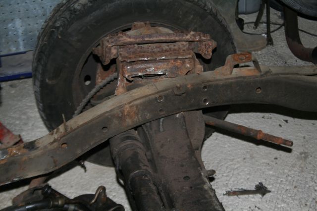

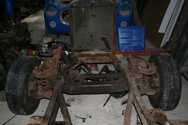

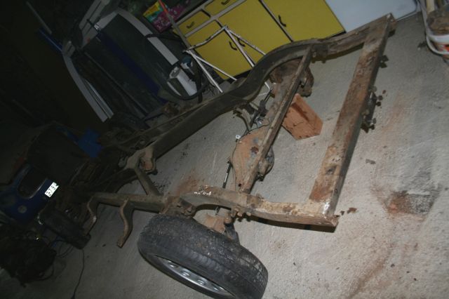

Bon, petit avancement:
J'ai mis en pièces la verte et récupéré le chassis qui était curieusement en bien meilleur état que la caisse niveau rouille...
Dépouillage complet et suppression de ce qui se sert pas.
Puis j'ai présenté le train AV et le pont:
J'ai du faire une petite entaille dans la traverse pour descendre un peu les rails du chassis, mais j'ai peur que ca suffise pas!
En plus si je descends plus, il va falloir faire des entailles dans le chassis pour passer les biellettes de direction...

Au passage, t'as pensé a mesurer l'angle de la traverse de façon conserver les angles de chasse et de plongée lors du montage ??
Messages : 2992
MessageSujet: Re: La Colorale de ma femme!   Jeu 21 Juil 2011 - 4:40
oui oui Wink

Bon, je viens de finir d'aligner le pont et je ferai mes tirans la semaine prochaine.
Question: est-t-il possible de trouver des silentblocks "standard" pour monter sur les tirans?
Autre chose: j'ai trouvé comment "faire" pour mes jantes AR, par contre pour l'avant, qu'est ce qu'il existe en jante ford ou peugeot/citroen en 4 trous, 6x15 avec beaucoup de déport??
