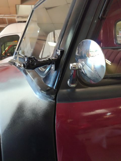

Cela faisait un bail.
J ai recommancé, doucement sur le PU.
Par un gros trou dans le montant de baie de par brise.
Et vous n avez pas vus à l'interrieur. siffle

Il est bizarre ton pied de spotlight! Rolling Eyes

Il a des paillette pourpres .
Et ç 'est plutôt un phare de recherche , plus français, moins bombé.

Nan juste la façon dont il conçu! ça fait bizarre..ces differents niveaux.. ça fait un peu moderne pour le coup!
Ptete que chromé...
On est plus habitué a ça: GMC 1953 ; j'avais  5 minutes de temps libre  :) - Page 27 19.30

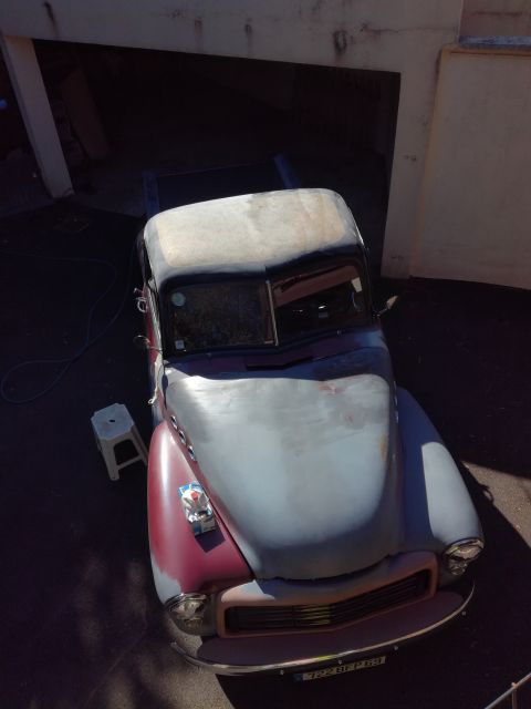

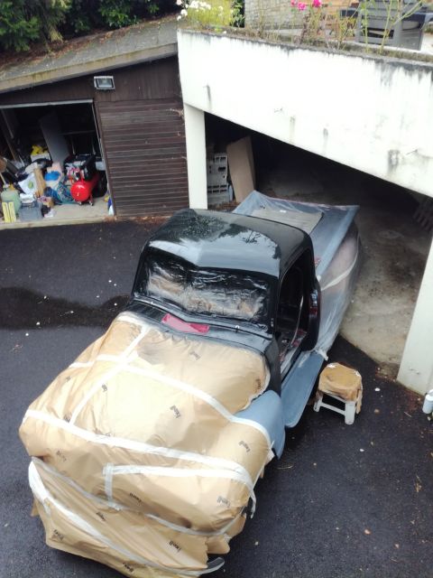

Cela faisait longtemps que je n avais pas eu l espace et le temps de retoucher à mon PU.
Alors lorsqu'un amis m'a demandé de garder ces chiens et sa maison pendant une petite semaine, j'ai dit oui sans hésiter.
Parcequ'il en avait besoin et cadeau bonus pour moi un grand garage ouvert.
Messages : 5054
GMC 1953 ; j'avais  5 minutes de temps libre  :) - Page 27 Empty
MessageSujet: Re: GMC 1953 ; j'avais 5 minutes de temps libre :)   GMC 1953 ; j'avais  5 minutes de temps libre  :) - Page 27 EmptyJeu 16 Aoû 2018 - 1:00
J ai donc planifié un truc qui me demangeais depuis longtemps, et qui ne "salirait"pas trop la maison de mon amis , ni pertuberait trop les voisins.
J ai attaqué la seule partie déjà fini du PU dents
Le pavillon.
Donc ponçage.
GMC 1953 ; j'avais  5 minutes de temps libre  :) - Page 27 16.5
Une passe de noir 2k
GMC 1953 ; j'avais  5 minutes de temps libre  :) - Page 27 16.6
Reponçage...

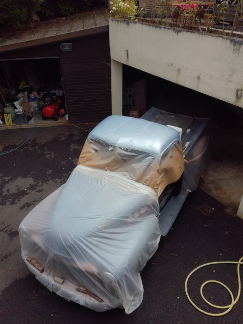

Traçage long et fastidieux des contours pour trois zones sur le pavillon.
Et une base métal.

Decachage et re traçage.....
Et vert kawa.
Base verte et base jaune...

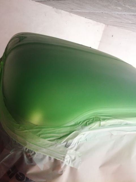

Vernis pour protéger ce que j ai déjà fait
Puis reponcage au 800 à l eau.
Et recachage.

J ai pas de débit je met des plombes pour charger les photos.
Dommage , j en suis à la quatrième couche de vernis......
Et il me reste des coulures à poncer, oui, j ai chargé comme un sagouin...
Mais ç est mon défaut, toujours plus..
Je réessaye demain pour les photos car le résultat me plait bien ,
à 84%, je pourrais faire un poil mieux , mais bon .

Bha moi je comprend que le toit sera noir et vert? non?

GMC 1953 ; j'avais  5 minutes de temps libre  :) - Page 27 16.40
GMC 1953 ; j'avais  5 minutes de temps libre  :) - Page 27 16.42GMC 1953 ; j'avais  5 minutes de temps libre  :) - Page 27 16.44
Puis vernis avec paillettes pourpre.
