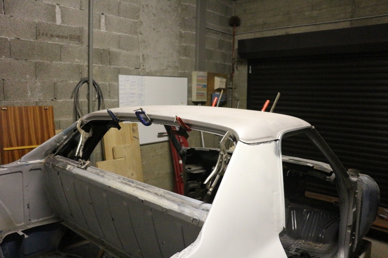

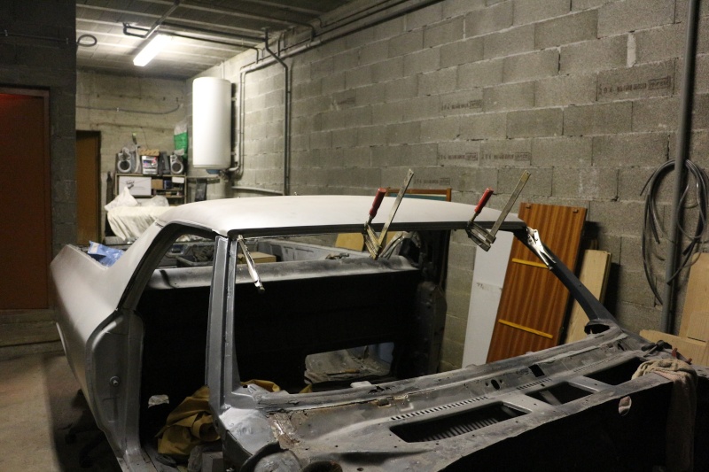

Bon aller.. quelques nouvelles...  ça a été stand by durant un moment car pas trop envie de bosser et d'autres trucs en tête... mais il y a un moment où il faut s'y remettre...
petit résumé des 2/3 mois précédents:
tentative d'ajustage du toit... ça se présente pas mal ... mais j'ai peur pour réaliser les étains.. heureusement une bonne âme Ardéchoise s'est proposé de venir m'aider au moment voulu  dents
bref, ça se monte, mais ce n'est finalement pas la priorité du moment
SW - 1972 Chevrolet El Camino - Page 26 Img_0510
SW - 1972 Chevrolet El Camino - Page 26 Img_0511
