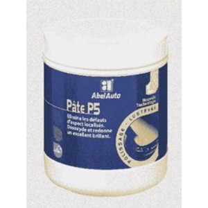

Ca :
Comment lustrer une carrosserie ? 22.353
+ ça:
Comment lustrer une carrosserie ? 22.352
et ça:
Comment lustrer une carrosserie ? 22.354
et ta peinture est comme neuve! Cool

ouais, j'ai pas reussi a faire le tri bah
j'ai la pate P3 que tu m'avais conseillé pour mes panels a l'epoque , et ca avait bien marché , a la main en plus oui et la, avec ma ponceuse ca brille, mais c'est pas le miroir noir vif que j'attendais Crying or Very sad comment ca se fait que la machine marche moins bien que la main... c'est pô logique Comment lustrer une carrosserie ? 561857
la P5 ca marche beaucoup mieux ? en fait, je comptais avoir un meilleur resultat que ca avec la P3, et aprés passer la p5, mais comme c'est tout nase a la p3 Comment lustrer une carrosserie ? 561857

Si ta machine tourne trop vite c'est normal! ça chauffe ça brule et c'est caca mat...
maintenant ptete que ta peinture ne suporte pas le polissage! ça arrive! c'est tres rare ..mais ça arrive...
curieux.. de tt façon si ça marche pas avec cette pate ça marchera pas avec une autre... bah

MessageSujet: Re: Comment lustrer une carrosserie ?   Comment lustrer une carrosserie ? EmptyMer 22 Juin 2011 - 16:12
La pate p3 est plus abrasive que la p5
La p3 est utilisé ou atténuez les grosse rayure ou défaults apparent !
la p5 plus pour redonner une seconde jeunesse a la peinture ou bien atténuer de la peau d'orange !
Toujours est il qu'il faut finir par passer un produit lustrant classik ..

y a la aussi
ou la
