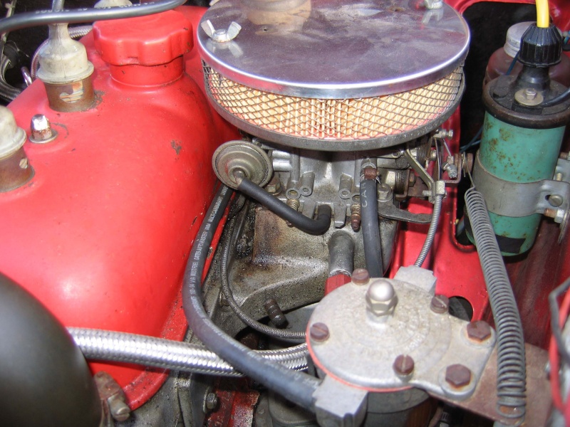

C'est une bonne voiture , elle a besoin d'une complete exterieur et d'un gros reglage moteur dont voici une photo :

a premiere vue tu semble avoir une prise de dépression sur le collecteur
qui n'est pas branchée ni bouchée ...et ca veut dire grosse prise d'air ...ca peut pas tourner bien !! No

Et tu pourrais m'entourer la piece dont tu parle qui ne serai pas bouché ?

sur le collecteur d admission
devant, juste au dessus de la pompe a essence, tu a un petit zingouingouin qui fait penser a une prise de depression pour l assistance de freinage

le petit tuyau sur la pipe d'admission en dessus de la pompe a essence et juste sous le filtre a air.

Visiblement c'est du DCNF simca horizon spécial ou 1308 GT ...
tres bon carbu ....mais il va te falloir etre bricoleur et enlever le filtre a air pour plus de clarté si tu veux que je t'aide ... dribble
en tout cas ca doit respirer c'est du 36/36 simultané oui
apparement le tube du collecteur est obturé oui si c'est etanche ...pas de soucis ...
sais tu régler un allumage et connais tu un peu le principe d'un carburateur ...?
Ce genre de bobine verte est en général faite pour un allumage electronique (conseillé!!) est ce que c'est le cas ??
SINON PAS BON ... No courant primaire trop faible=mauvaise étincelle bah
autre chose : colliers obligatoires partout sur un circuit d'essence [
