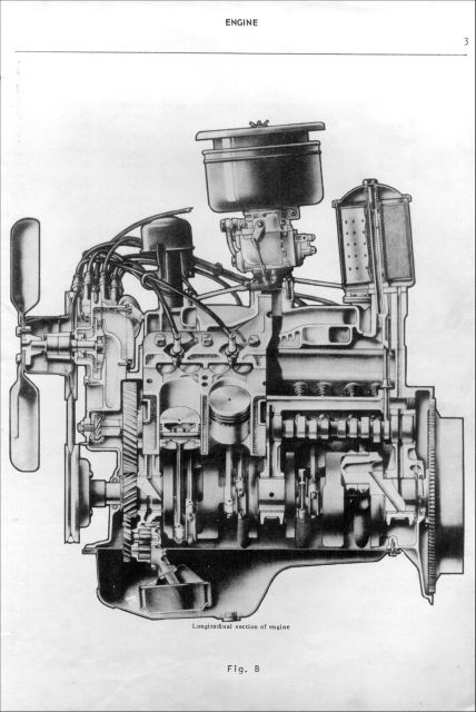

Reste à connaître la largeur du v8 Simca...
Si tu garde le train avant d'origine ou du moins la traverse, je pense que ça ne passera pas à cause du boitier de direction et son renvoi. Ou alors le monter plus haut, mais tu devra taper dans le plancher pour remonter la boîte et le reste...
Le carter d'huile peut également poser problème, il est à l'arrière sur Aronde. A voir si celui du v8 est pareil.
Messages : 33333
projet simca v8 aronde Empty
MessageSujet: Re: projet simca v8 aronde   projet simca v8 aronde EmptyMar 22 Mar 2016 - 15:05
Il est sur tout le long! surtout devant!

il y à aussi le Daimler V8 250 malheureusement pas très courant !
projet simca v8 aronde Daimler-v8-engine
