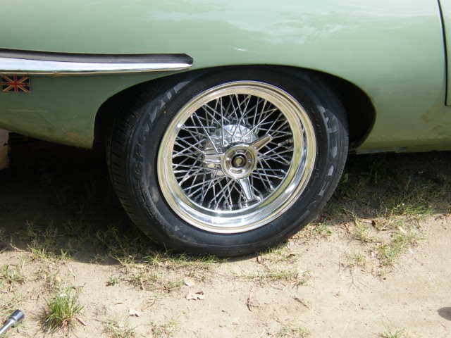

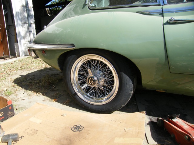

MessageSujet: Re: Une jaguar sachant freiner...   Une jaguar sachant freiner... - Page 2 EmptyJeu 21 Aoû 2014 - 0:22
voilà pou l'arrière gauche:
Une jaguar sachant freiner... - Page 2 <a href=Une jaguar sachant freiner... - Page 2 21a5q7" />
l'aile a certainement été revue en carrosserie : elle est moins large que du coté droit.
Une jaguar sachant freiner... - Page 2 <a href=Une jaguar sachant freiner... - Page 2 21d258" />
MessageSujet: Re: Une jaguar sachant freiner...   Une jaguar sachant freiner... - Page 2 EmptyJeu 21 Aoû 2014 - 11:19
c'est tres souvent ces dissymétrie sur de la carrosserie ancienne ..... Laughing
c'est ce qui fait que j'ai brulé une aile sur phantom en rentrant a la maison apres
réglage des trains ......oups , je l'ai dit ..... dents

je bosse sur un cab alfa des années 60 en ce moment, et quand tu prends les cotes entre le coté gauche et le droit, les écarts font peur  Shocked
C'est souvent le cas sur ce genre de caisses, sans compter les "rèparations" en carrosserie ...
Messages : 5673
MessageSujet: Re: Une jaguar sachant freiner...   Une jaguar sachant freiner... - Page 2 EmptyJeu 21 Aoû 2014 - 11:47
Pareil sur la Ford ,j ais decalle le pont
MessageSujet: Re: Une jaguar sachant freiner...   Une jaguar sachant freiner... - Page 2 EmptyJeu 21 Aoû 2014 - 15:49
Ouah ! En effet sa n'a rien a voir avec l'avant  Evil or Very Mad  Rolling Eyes
On vois un léger enfoncement à la pointe du Pc AR gauche sur la tof  , si elle a était mal redresser , cela doit être possible de corriger le tire  je pence .( se qui entraîne beaucoup plus de travaux  bah
Après , jouer sur le décalage de pont entraîne forcément un décalage des masse en mouvement et donc l'agilité de la bête .( bon si se n'est que pour rouler pépère hein  Wink )

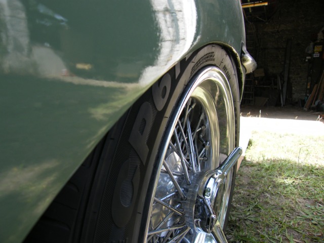

Revenons en aux roues arrières : ce n'est pas très visible mais entre ça :
et çà
Une jaguar sachant freiner... - Page 2 <a href=Une jaguar sachant freiner... - Page 2 051qqq" />
il y a eu de l'usinage de moyeu et des cales d'épaisseur de fabriquées ( ces dernières nécessaires pour un bon appui  des éléments alus ci desssous)
Une jaguar sachant freiner... - Page 2 21mor6
vous remarquerez le petit décalage  entre le moyeu cannelé et l’élément alu ( du au fait qu'il portait sur les tètes de goujons) .
Il à disparu tout porte bien à plat. L’intérêt me direz vous ? il faut que ce soit réversible et mes Roues  Wolraces tout comme leurs adaptateurs cannelés sont assez épaisses donc pas de diminution possible de la longueur des goujons .

Usinage sur les moyeux : en fait un léger réalésage pour cadrer avec les épaulements de centrage
présents surs les moyeux goujonnés: hélas il est malgré nécessaire de retoucher les ailes arrières .
