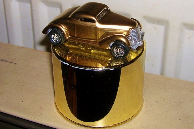

J'me suis décidé à la couvrir d'un premier voile de effet "or" , maginfique , oui mais... des défauts encore à chaque reflets , reponçage ,
Fredo's garage... - Page 6 003_8011
un voile de plus , reponçage fin... opération répétée au moins 4 ou 5 fois avant d'arriver à résultat "acceptable"
Fredo's garage... - Page 6 004_8011

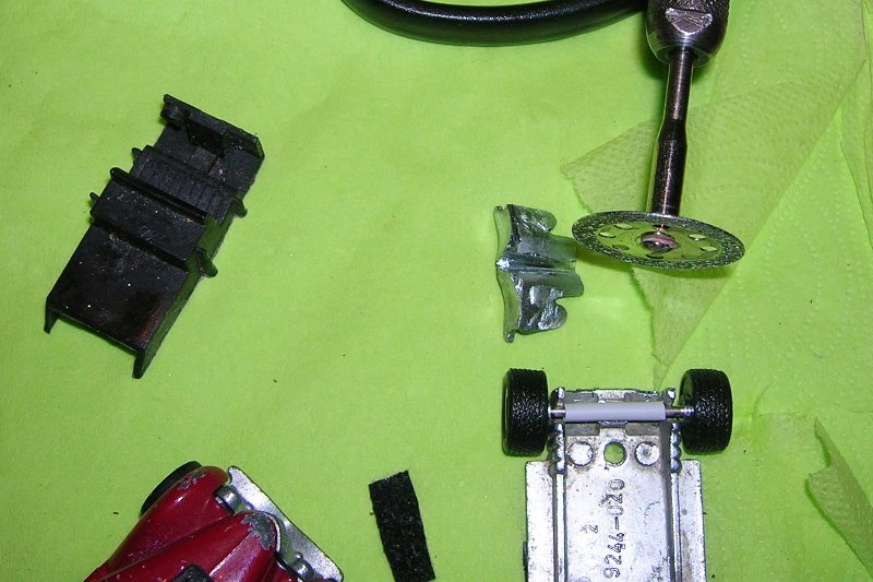

Et le moteur rétro friction assez à sa place ma fois , j'ai fait tube pour maintenir axe avant à bonne hauteur et libre en rotation pour cette motorisée !
Ensuite , j'ai coupé la calandre /feux av. , et taillé la calandre en 2 pour élargir , à raison de l'élargissement de voie que j'ai fait sur la caisse : plus de 2mm...

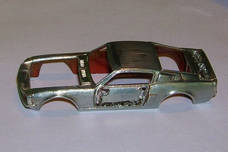

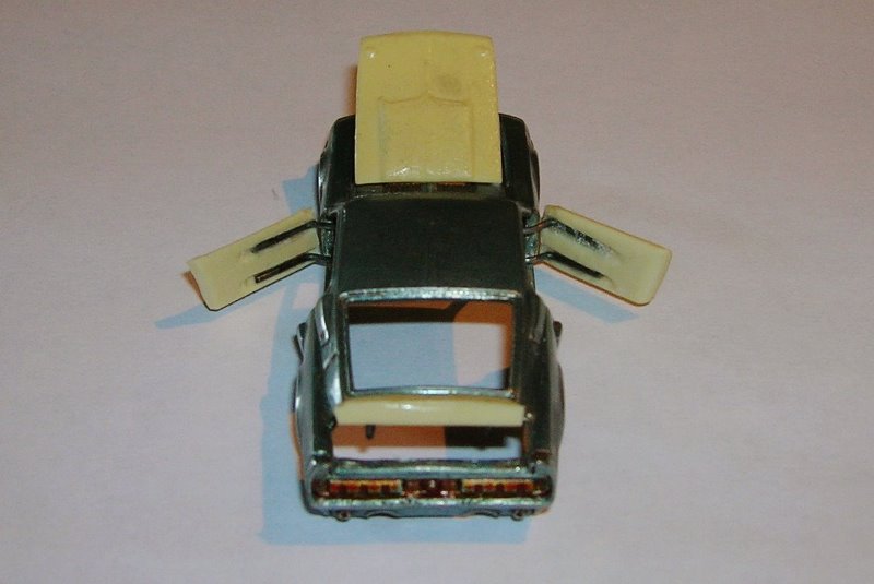

Démontage décroutage
Fredo's garage... - Page 6 Mustan10
Empreintes des ouvrants dans pate à modeler
Fredo's garage... - Page 6 Mustan11

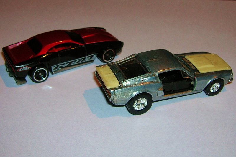

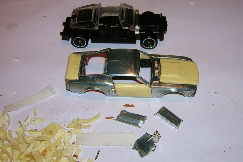

Coulés en résine polyuréthane , ils sont ensuite coupés , poncés et présentés sur original:
Fredo's garage... - Page 6 Mustan12
Enlever les ouvrants de la carrosserie d'origine :
Fredo's garage... - Page 6 Mustan13
Et les présenter à mesure:
Fredo's garage... - Page 6 Mustan14
Fredo's garage... - Page 6 Mustan15

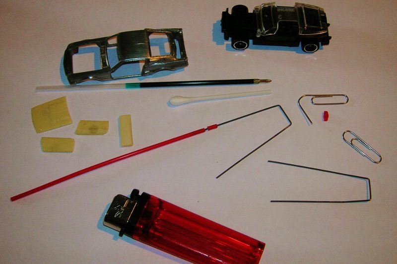

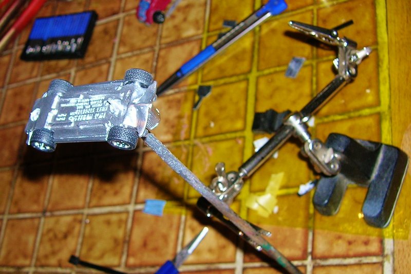

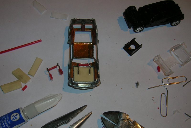

Donc , la suite a été sportive , car j'ai testé technique de maquettistes 1/43 plastique :
Fredo's garage... - Page 6 Mustan16
J'ai étudié pliages savants (angles plus que précis à cette échelle , et donc recommencé plusieurs fois pour chaque ouvrants :
Fredo's garage... - Page 6 Mustan17

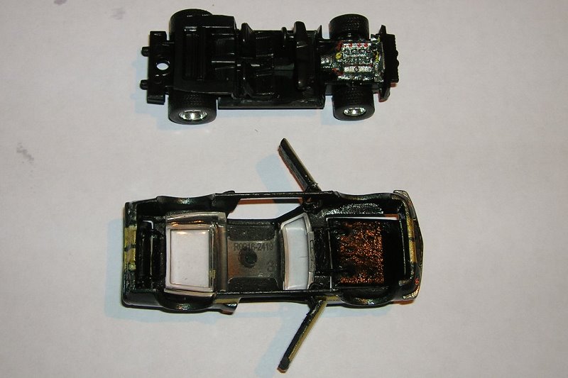

Et j'ai opté pour noyer les bras dans les ouvrants fins...
Fredo's garage... - Page 6 Mustan18
Au passage , j'ai piqué des RR (roues gomme) à une $TH...
Fredo's garage... - Page 6 Mustan19
Et j'ai cru m'arracher les cheveux qu'il me reste avec ces portes...
Fredo's garage... - Page 6 Mustan20
Mais force de persévérance...
Fredo's garage... - Page 6 Mustan21

Merci merci  Twisted Evil
Pour Flo. : oui , mon collègue a lui , fait la sienne en "full zamac" : ça a ses avantages (esthétique ) et inconvenants (portes lourdes , "bouziller" 2 bases , hyper long à usiner , dur à coller etc...) Vu la balance j'ai opté pour de la copie maison en résine (facile à faire et à usiner , coller etc...) , c'est un choix stratégique , mais j'y ai qd même passé énormément de temps...et au final , une fois peint on ne sais pas si c'est full zamac ou parties en résine ! Wink
Pour la petite histoire , ce n'était pas un concours , mais un défi que nous avons relevé tous les deux avec succès , Nous nous sommes enrichis de partage d'expérience ,de tests , de belles discutions, et se surpasser soi-même , pris dans le jeu du défi "cap - pas cap ! "
Il n'y a pas de "récompense" , mais en plus de tout ce qui a été ci-dessus , je vous met dans la confidence : mon custom va partir par la poste chez mon collègue en plus de petites zautos en échanges , et lui va m'envoyer son custom accopagné aussi de petites zautos ! on a du mal à se séparer d'un custom auquel on a passé tant de temps et d'énergie , oui mais là c'est différent , c'est pour le fun , le travail a été le même de chaque côté , j'aurai un custom d'un Pote , et lui aura le mien dans sa vitrine : c'est pltôt très très cool  afro afro
