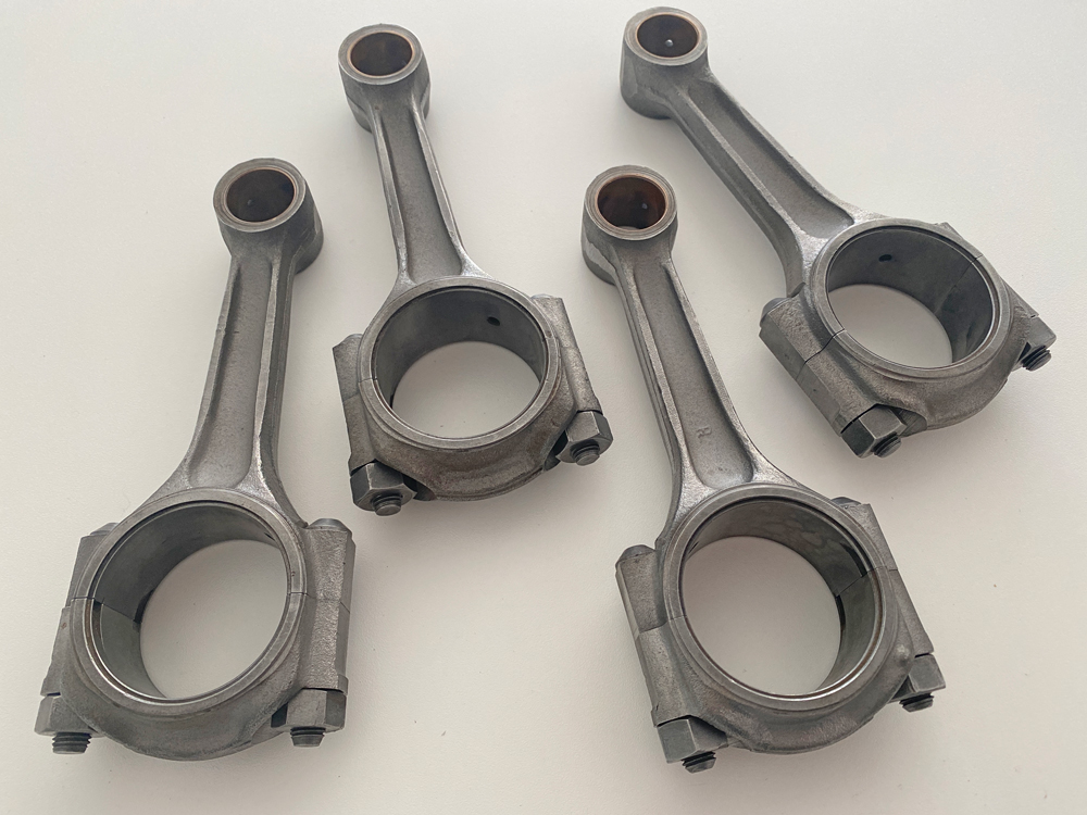

J'ai finalement acheté de nouvelles bielles, en bien meilleurs états que celles que j'avais. Sachant que le moteur est refait à neuf, il est bête de ne pas changer des pièces qui sont fatiguées. De plus, les refaire m'aurait coûté plus cher que d'en trouver d'autres en meilleurs formes.
Je les ai trouvé sur le BC chez une personne habitant la région de Rennes et extrêmement sympathique (je ne sais pas si je peux faire de la publicité, mais vous pouvez facilement le trouver).
moteur 403 dans 203 !? - Page 2 Bielle11
moteur 403 dans 203 !? - Page 2 Bielle12

J'ai pesé toutes les pièces, pistons, axes, chapeaux de bielles, bielles.
J'ai assemblé le piston le plus lourd avec l'axe le plus léger et inversement pour tomber sur des valeurs identiques, j'ai ensuite pesé aussi les bielles au couteau (end to end) en essayant d'être le plus rigoureux possible comme je n'ai pas l'outillage adéquat. Je suis tombé sur des valeurs identiques à 2/3 grammes prêts. Mais sur la totalité des bielles/pistons il n'y a pas de différence entre eux.
moteur 403 dans 203 !? - Page 2 Ensemb10
moteur 403 dans 203 !? - Page 2 Pese-b10
moteur 403 dans 203 !? - Page 2 Pese-b11
Me reste maintenant à assembler dans le bon sens les bielles avec les pistons. De ce que j'ai pu lire, les bielles sont à placer avec le trou d'ajutage (graissage) coté opposé à l'arbre à cames. Pour les pistons, ils sont marqués avec une flèche, celle-ci indique la pompe à eau (donc, vers l'avant du moteur). Le tout est à huiler, même les segments (mais pas trop).
