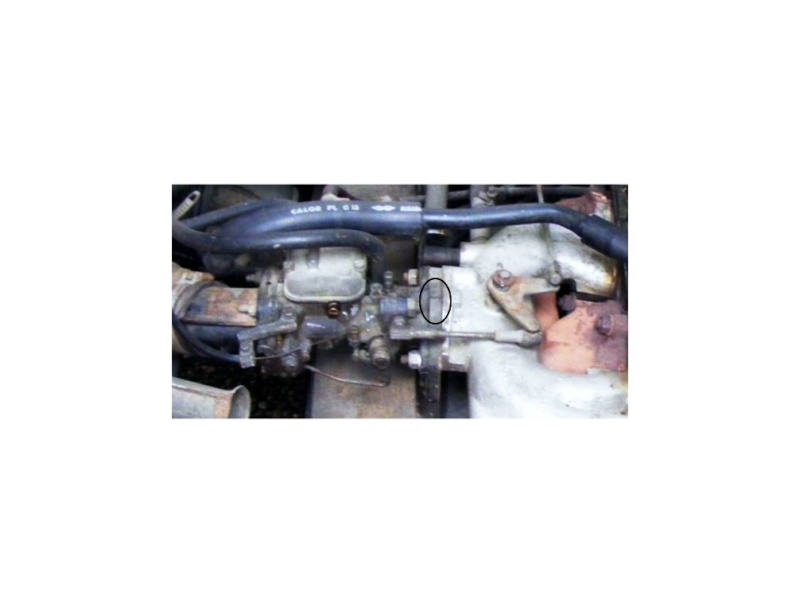

remplace par une entretoise avec un joint de chaque côté

Avé ,
Au niveau du rond noir ?
Cette pièce n'a l'aire que d'être une plaque plate , démonte la et fait la usiner , sa sera moins cher qu'en d'origine ptéte .
Messages : 3451
MessageSujet: Re: Mars 1977 : Fiat 238 Weinsberg   Jeu 26 Juin 2014 - 13:52
de toute façon tu dois déjà avoir des soucis de ralenti ou d'accélération ( car trop d'air forcément )
une astuce pour dépanner ( mais qui peut durer ) tu découpes dans une bavette de camion  dents

MessageSujet: Re: Mars 1977 : Fiat 238 Weinsberg   Ven 27 Juin 2014 - 11:21
je ferais usiner la piece en metal par un soutraitant si je ne trouve pas ... et tailler un joint au job.

Furaxmotors a écrit:
Avé ,
sinon non , c est pas plat .... j'appelle ça plus un manchon qu’une entretoise.
Pas de prise d'air pour l'instant mais vu le déchirement en extérieur ça ne rassure pas !
Messages : 4720
MessageSujet: Re: Mars 1977 : Fiat 238 Weinsberg   Sam 28 Juin 2014 - 13:30
Oui ,pour le coup on la vois bien mieux   ( j'était encore bien barrer là  siffle )
C'est de lalu ou plastique ?
Démonte la ,fait l'empreinte des deux plat ,la côté d'entre axe  en longueur et fait la faire le temps que la tienne est étanche .
Il se vend du papier à joint plusieur épaisseur aussi , si tu ne peut pas avoir les joints d'origine .

MessageSujet: Re: Mars 1977 : Fiat 238 Weinsberg   Dim 29 Juin 2014 - 0:53
super  bien vu  ....
( à ce prix , moi je fabrique car c'est simple à faire  )
 --- vador ,  t'aurais mis la derniére photo en 1er , on aurais compris direct   bah
petite astuce : en 1er je retournerais la piéce à l'envers car c'est simplement le poids du carbu qui appuis .... et puis si tu grattes l'isolant plastifié , çà se soude  siffle

Par contre pour la soudure , sur la tof en regardant le centre on dirai que c'est un assemblage
fer / caoutchouc non ?
Messages : 29510
MessageSujet: Re: Mars 1977 : Fiat 238 Weinsberg   Dim 29 Juin 2014 - 5:06
exact , comme les brides souples pour les webers 40 .
meme fabrication .
Messages : 4720
MessageSujet: Re: Mars 1977 : Fiat 238 Weinsberg   Dim 29 Juin 2014 - 5:26
Du coup c'est moins étonnant que cela se fissure  bah
Temps que le manchon caoutchouc ne se d'école pas de l'intérieur de la platine acier sa ira.

Merci à vous ... 60 euros en neuf livré .... mouarf c'est cher le manchon .... mais il a toujours été ( trop ) cher ce vendeur allemand ....
j'ai une piste en italie, je patiente.
Après je m occuperais de l’aménagement car il semble fiable à part ce détail.
