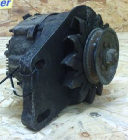

je l ai posé sans soucis mais pas assez de tension ,
j ai refléchis, si si, et j ai cherché une image de l alterno ...
il aurait des lumieres !
la courroie j ai une 1075 ... je pense qu une 1050 aurait été plus favorable ....
