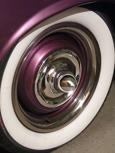

Dans tout ça personne a vu mes shanon cone ! snif! je vais boire un 3 eme pastis pis c'est tout...
Messages : 2431
MessageSujet: Re: * Vedette 53 Kustom"GoOd TiMeS" Vol.5! * >>   Ven 24 Mar 2017 - 14:01
Toujours la même méthode pour le chrome ??
Messages : 29417
MessageSujet: Re: * Vedette 53 Kustom"GoOd TiMeS" Vol.5! * >>   Ven 24 Mar 2017 - 14:10
Ca claque! dance
Shanon cone special Ford vedette ! excusez du peu..
Messages : 30710
MessageSujet: Re: * Vedette 53 Kustom"GoOd TiMeS" Vol.5! * >>   Ven 24 Mar 2017 - 14:32
Merci Flo heureusement que t'es là toi aussi..
Oui meme methode de chromage metalisation sous vide.
geek
Messages : 2431
MessageSujet: Re: * Vedette 53 Kustom"GoOd TiMeS" Vol.5! * >>   Ven 24 Mar 2017 - 14:43
T'ain , c'est dingue , sur la photo du bas ils paraissent vachement
hauts les cônes et pis une fois montés ,ils sont plutôt modestes et ça rend super bien bravo
Très bon choix, et super boulot super
Messages : 30710
MessageSujet: Re: * Vedette 53 Kustom"GoOd TiMeS" Vol.5! * >>   Ven 24 Mar 2017 - 14:57
C'est normal! les APN ont des objectifs d'environ 35mm donc deformants (en dessous de 50mm ça deforme); mais dés que tu zoom une ou deux fois hop! magie! t'as une image normale! Forcement en zoomant tu ecrases les perspectives et reliefs! C'est donc pour ça que les gents qui se prennent en photo sont souvant moches et deformés car ils ne zooment pas!
C'etait un petit cours du soir de photographie . Very Happy

Des shannon t'en trouve pleins!!! mais pas la bonne taille! trop pitit! bah d'ailleur ça n'existe meme pas plus grand.. donc me les suis fait!

Ce qui m'impressionne la dedans, c'est le travail de finition.
Faire un truc en fibre, c'est une chose, et ça doit pas être trop compliqué.
Par contre, la rendre lisse et homogène comme un cul de bébé c'est autre chose ...
Je suppose que la finition "chromée" doit mettre les défauts en évidence, et la on voit rien, comme toujours.
Est ce que je me trompe et que ça pardonne les erreurs ?
Messages : 30710
MessageSujet: Re: * Vedette 53 Kustom"GoOd TiMeS" Vol.5! * >>   Jeu 30 Mar 2017 - 20:38
Hola non! ça pardonne pas ! le film tres mince de chrome fait ressortir le moindre micro trou!
Mais pour moi c'est simple de realiser une surface zero defauts , Ca reste du ponçage! rien de sorcier.. faut utiliser du papier fin , avec du 800 t'as une peau de bébé.
Là ou l'on peut trouver des crottouilles c'est dans le vernis eventuellement.. sans cabine...
Mais le plus important c'est la matrice! tout depend d'elle de toute façon..
Messages : 3177
MessageSujet: Re: * Vedette 53 Kustom"GoOd TiMeS" Vol.5! * >>   Jeu 30 Mar 2017 - 20:58
"Ca reste du ponçage! rien de sorcier."
Je suis d'accord sur l'idée.
Mais le faire sans faire des creux et des vagues demande un certain talent Smile
Surtout que la tu ne peux pas utiliser de cale pour aider.
Si on réunissait toutes les compétences du forum, on ferai des œuvres d'art Smile
