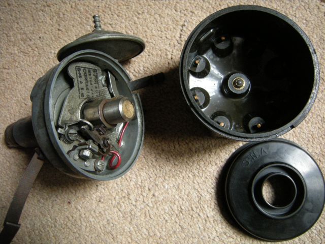

Reçu mon allumeur SNA! il est en meilleur etat que le mien deja!
y'a plus ka...

Je le sens bien cet allumeur! Twisted Evil il a aucun jeu! le mien en avait deja...
je vais bien voir..si jamais c'est une cata on trouvera bien autre chose..

MessageSujet: Re: * Vedette 53 Kustom"GoOd TiMeS" Vol.5! * >>   Mer 27 Mar 2013 - 7:39
J peux laisser le condo d'origine ou pas? il est en 6 volts j'imagine non? ... et la Vedette en 12! confused
Messages : 3177
MessageSujet: Re: * Vedette 53 Kustom"GoOd TiMeS" Vol.5! * >>   Mer 27 Mar 2013 - 11:21
Si le condo est prévu pour du 6 volts et que tu lui donnes du 12, il va faire Pouf.
La valeur n est pas critique en général, il faut savoir que un condo de ce type a une tolerance , quand c est neuf , d environ 20 %. Et que avec le temps ils se degradent ...
Donc essai n importe lequel en 12 volts neuf que tu trouves, et meme si ca n est pas parfait, il y a de fortes chances que ca fasse l affaire.
