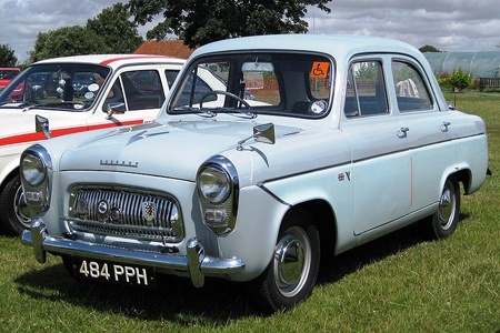

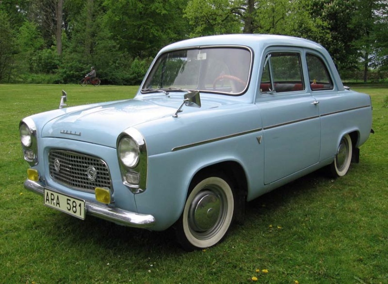

regarde plutot du coté des fords anglaises pour des pieces similaires adaptées aux dimensions européennes ! Laughing
beau projet !
petite question , comment as tu pu monter des sombreros de cad sur les jantes de frégate ??
anglia 100E
prefect 1950
