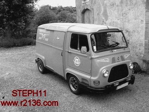

mon projet Estafe10
en voilà une qui me ressemble bien
mon projet Empty
MessageSujet: Re: mon projet   mon projet EmptyMar 4 Sep 2012 - 5:20
y'avais les jantes A4 ( ou +4 , j'ai jamais trop sus se qui était vraiment inscrit scratch ) qui se montais sur deuche et 4L dans le temps,de mémoire, sa doit être les mêmes entrax non ? vu que c'étais monté sur alpine sa, logiquement ? scratch
mon projet Empty
MessageSujet: Re: mon projet   mon projet EmptyMar 4 Sep 2012 - 5:22
alcorack a écrit:
mon projet Estafe10
perso je dirais, sans les casquettes de phares , sans les anti brouillard et le pavillon et par choc d'une autre teinte , sinon sa le fait bien oui

moi j'aime bien se style surtout avec un echap lateral
