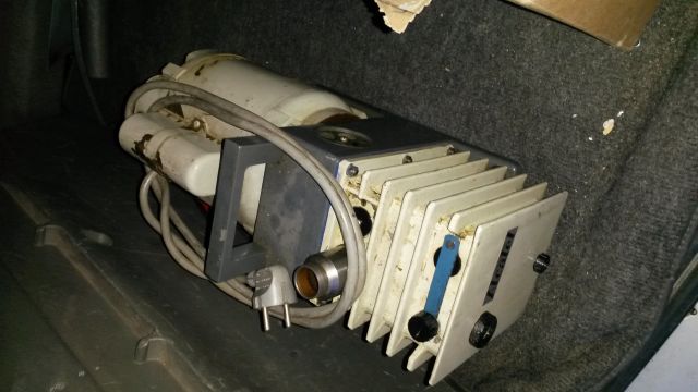

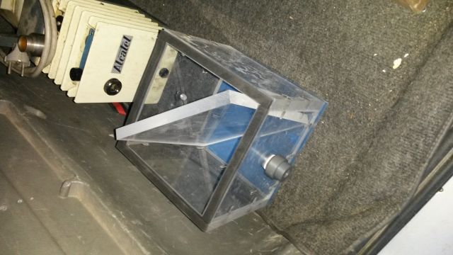

Pour mes travaux pratiques de moulages, Pat.,  ma passer une pompe à vide qu'il a remis en état et fabriqué une chambre pour débuler mes futurs mélange.
Merci Patrick.

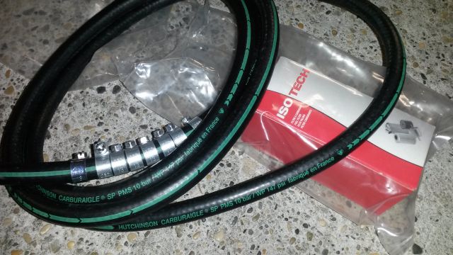

J'ai reçu ma durite spécial sans plomb et un filtre à essence
, mais car  très il y a souvent des mais dans ma vie ,
Je  n'avais pas assez de longueur pour tout refaire(mauvaise préparation de commande), donc je devrais remettre la main à la pâte une autre fois,
J'ai quand même changé la partie du haut pour faire un tour de PU.

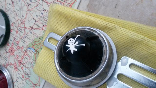

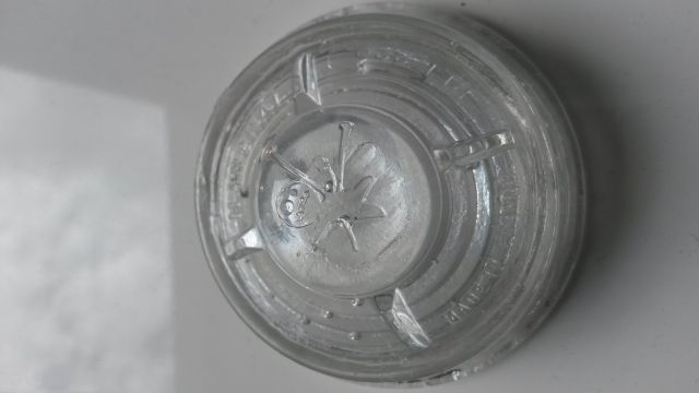

Flo me faisait remarqué que mettre des feux de deux chevaux dans des portes phares de buick cela ne le faisait pas .
Donc remaquetage,  car la taille est encore différente que ceux de l'arriere et il doit être plus arrondi.
Et un petit délire perso ,le logo du PU .

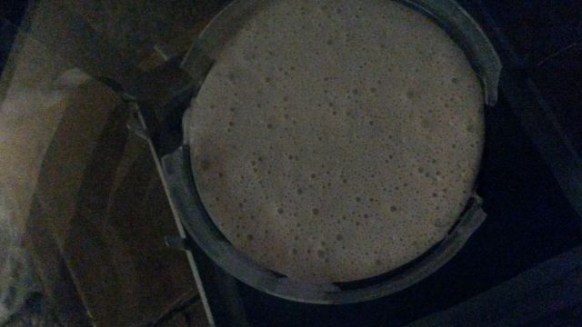

J'ai passé le melange du latex de moulages la pompe à vide pour vider le melange de toutes les bulles contenus dedant.
Le melange est effectivement plus compact sans petit trous que j'avais sans pompe à vide.
Premier tirage pour mes futures feux/clignotant
smt
smt

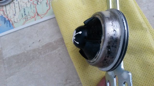

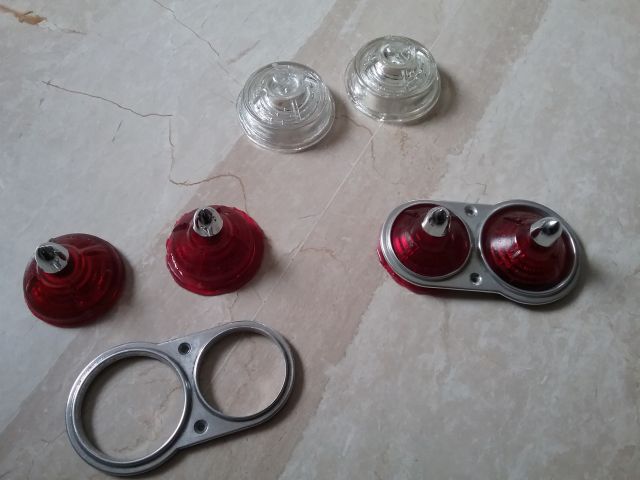

Voici la première production  ,j'ai stocké les moules pas trop loin .
(je me connais, je risque dans péter un au montage )
