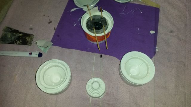

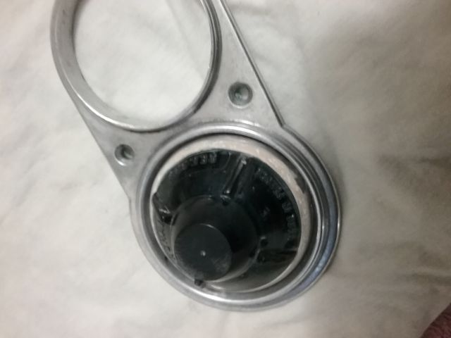

J'ai commencé a reprendre la base du feu, du premier.
Pour qu il ce pose plus naturellement dans sa base.
Deux trois passes de mastic ponçage et je referait une empreinte en latex pour recouler le feu , j'espère que ce sera le bon.

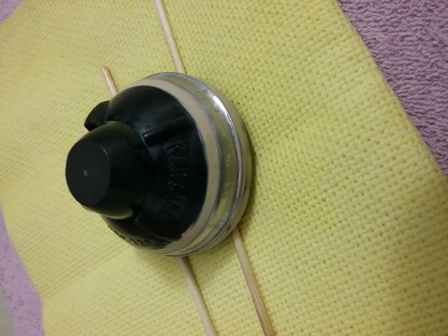

Il fait froid, je n'ai pas encore reçu ma durite pour le sans plomb.
Donc je continu mes macomoulages:
Cela devrait être la bonne.

Messages : 4243
MessageSujet: Re: GMC 1953 ; j'avais 5 minutes de temps libre :)   Lun 18 Jan 2016 - 12:01
Je n'avais pas mis de photos après multiponcage,  avant la nouvelle prise d'empreinte dents
Il faudrais que je me fabrique  une pompe à vide (merci de l idée Patrick. )
Car malgré son mon tapotage pour faire remonter les bulles, il y en as un peu.

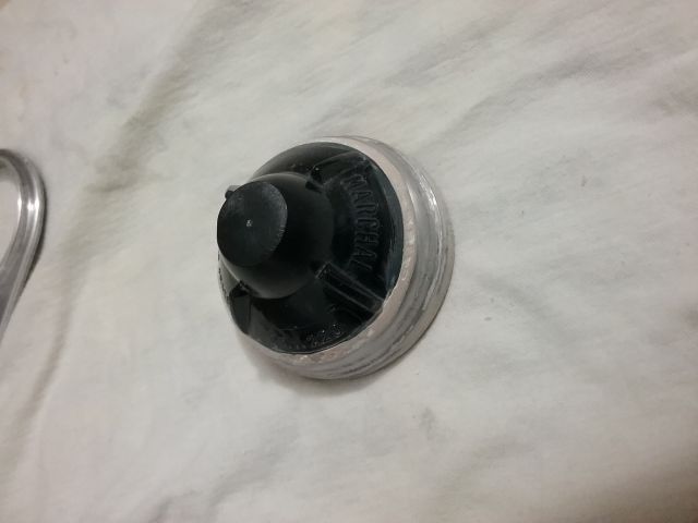

Messages : 4243
MessageSujet: Re: GMC 1953 ; j'avais 5 minutes de temps libre :)   Mar 19 Jan 2016 - 22:08
J'ai procédé au démoulage du dernier essais et c'est tout bon .
Reste à régler l'épaisseur de la coulée pour la série final et c'est OK

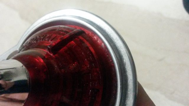

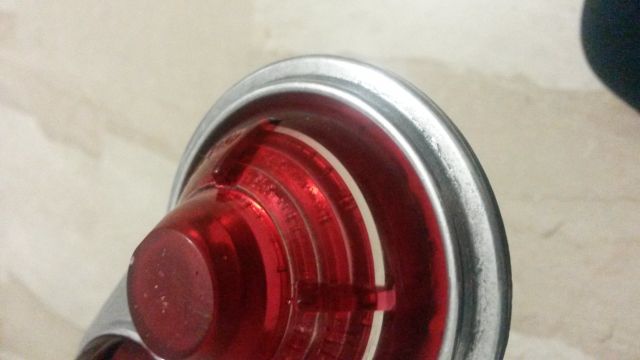

Messages : 4243
MessageSujet: Re: GMC 1953 ; j'avais 5 minutes de temps libre :)   Mer 20 Jan 2016 - 11:50
C'est le jeu sur la base qui ne me plaisait pas.
Avant
Maintenant
Plus qu'a lancer la série, de deux dents
