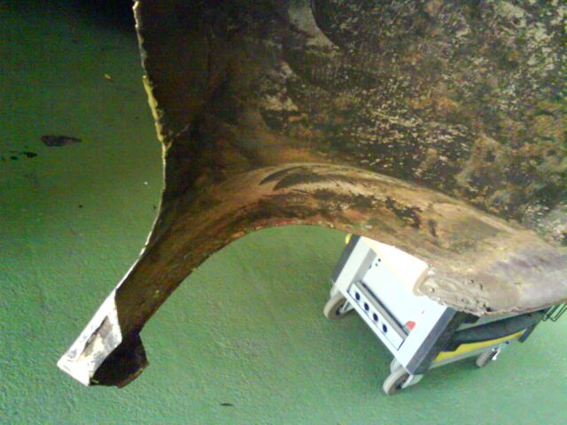

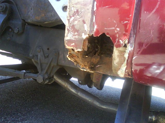

démontage:
pas trop de mauvaises surprise a part sur les "reparations" a l'americaine
cela rajoute deux bon vendredi de boulot bah

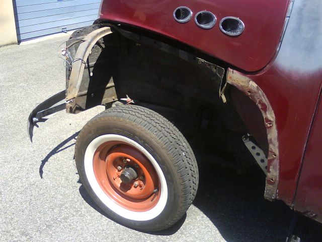

MessageSujet: Re: GMC 1953 ; j'avais 5 minutes de temps libre :)   Mer 11 Juil 2012 - 11:30

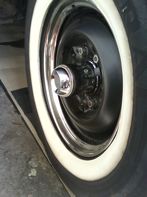

c'est juste "posé" car un peu petit pour tenir coincé avec la jante
mais cela lui va bien .
il ne reste plus qu'a trouver comment fixer les deux hubcaps scratch

il existe des baques de rattrapage de jeu pour les centreurs de jante

un lien ou un plan ??? Smile

il n'y a que le diametre interrieur zut....!
Mais cool , c'est un debut de piste merci. super

sinon

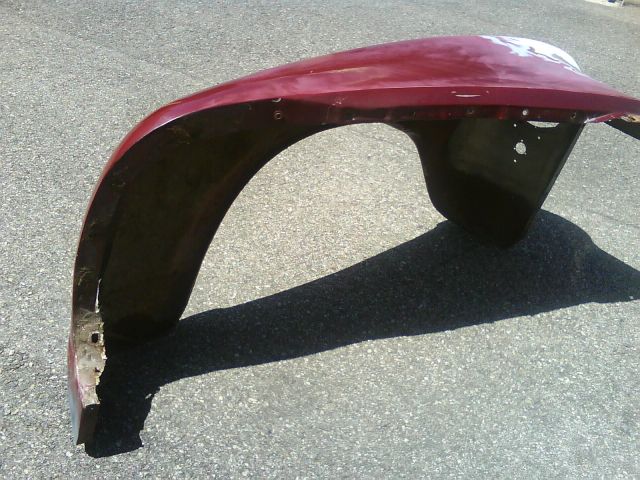

j'ai taillé dans les partie pourries de l'aile avant gauche
et j'ai le ct le 27 de ce mois, il va falloir que je speed ....

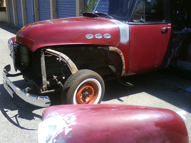

sinon pour les evacuations d'air sur mon capot, j'ai eu raison de les poser regroupées vers l'arriere ,car sur cette photo j'aime pas des masses
cela me rassure...

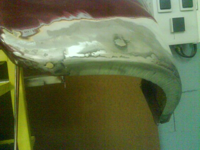

j'ai attaqué les patchs /

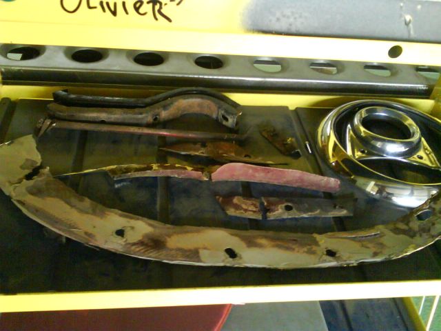

et j'en ai profité pour refaire le cuvelage des phares avec ses reglages , qui avaient disparus
merci la "foquère"...
reste a voir si cela colle , car je n'avais pas le véhicule sous la main
mais bon je doit refaire les bas de caisse de ce coté donc je referais un peu plus hait What a Face

beau boulot .what is la "foquère" ?
appareil a retreindre ou allonger la tole en fonction de la tete employée ,pour courber ou cintrer un corniere prealablement pliée.
un peu comme celle ci
http://www.hd-outillage.com/machine-retreindre-tole-p-1763.html
