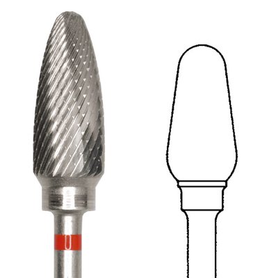

y a t il un outil, ou une ruse qui permet de meuler dans un angle formé par trois cotés scratch
genre ca Shocked
comment meuler dans un angle droit a trois cotés ??? Dscn9610
le disque de la meuleuse va pas jusqu'au bout, forcement bah
merci de votre aide

fraise meule conique! rayon bricotintin

oh merde ! c'est ce que j'utilise! mais c'est vraiment pas top Crying or Very sad en plus ca se bouffe hyper vite ! bah

J'utilise ce genre de petite fraise:
comment meuler dans un angle droit a trois cotés ??? Images?q=tbn:ANd9GcSg_bVOLOzONgpbemG8cNkgEw9d1mSomZTwwIl_pvcGeE3saYbiLw
J'en ai de Ø6mm et de Ø3mm

Petite fraise montée sur un Dremel,pour les petits trucs comme celui-ci, ça doit le faire, non ...

Si tu as un compresseur avec une grande cuve, ca vaut la peine d investir dans un ... Euh .. Un die grinder .. Ca rend d énorme services dans ce genre de situation, avec des fraises au carbure.
Une perceuse souvent ca ne tourne pas assez vite pour etre efficace.
C est le genre d investissement qu on ne regrette pas, et en bas de gamme c est pas cher.
C est sur que la durée de vie de l outil lui meme est pas top, mais bon ..
Les fraises au carbure ca tiens assez longtemps. J ai modifié la culasse d un 6 cylindres en fonte avec les miennes, et elles fonctionnent encore a peu pres.

j'ai un 100l il me semble scratch
ouais, avec la perceuse je ne trouve pas ca hyper efficace, je vais regarder cet outils oui merki Wink

a la limite zed, un dremel avec un bonne qualité de fraise ca marche niquel..

vous voulez dire une fraise metal ? confused

Moi j'ai ça! inusable!

Moi j'ai celle ci: (que j'avais trouvé dans un BricoMarché plus cher !)
http://www.conrad.fr/fraise_hm_forme_c_cylindriques_a_bouts_ronds_wrc_metal_dur_p_59640_59640_1049212_1049214?ns_campaign=comparateurs&ns_mchannel=comparateurs&ns_source=leguide&ns_linkname=815221-62&ns_fee=0
sinon l'ideal me semblerait celle ci :
http://www.conrad.fr/fraise_forme_g_ogivale_spg_metal_dur_p_59640_59640_1049224_1049229?ns_campaign=comparateurs&ns_mchannel=comparateurs&ns_source=leguide&ns_linkname=815239-62&ns_fee=0
Plus petite :
http://www.conrad.fr/fraise_hm_forme_f_ronde_rbf_metal_dur_p_32212_32212_792257_986886?ns_campaign=comparateurs&ns_mchannel=comparateurs&ns_source=leguide&ns_linkname=815244-62&ns_fee=0
moyenne:
http://www.conrad.fr/fraise_hm_forme_f_ronde_rbf_metal_dur_p_32212_32212_792257_986887?ns_campaign=comparateurs&ns_mchannel=comparateurs&ns_source=leguide&ns_linkname=815246-62&ns_fee=0

attention, il y a 2 matières, de l'acier rapide (HSS ou HSSE) et du carbure de tungstene. Tu peux utiliser de l'HSS si ta machine ne tourne pas trés vite, si tu veux utiliser du carbure, il te faut une machine qui tourne au moins à 20 000 tr/min, sinon tu vas casser l'outil.
comment meuler dans un angle droit a trois cotés ??? Empty
MessageSujet: Re: comment meuler dans un angle droit a trois cotés ???   comment meuler dans un angle droit a trois cotés ??? EmptyDim 8 Avr 2012 - 1:38
et puis l'acier rapide dans de la soudure ça vivra pas longtemps....
