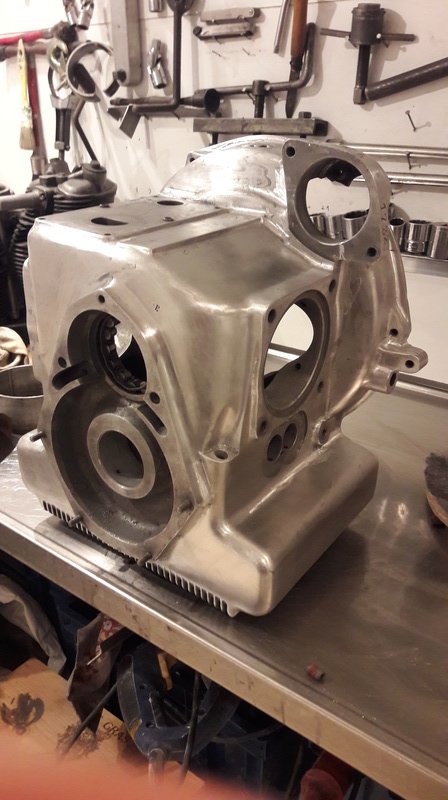

J'ai attaqué la mécanique aussi...
Moteur a poil... j'attaque le nettoyage et me rend compte que c'est moche l'alu brut de fonderie...
Alors je frotte un peu...
Et puis encore un peu...
Et puis encore...
Et puis je me rend compte que du coup si je fais pas tout ça va faire moche...
Alors après 15h de frottage...
Le résultat commence a être pas mal... encore 4 ou 5h et ce sera bon...
Messages : 688
MessageSujet: Re: Panne Art   Ven 10 Nov 2017 - 14:56
Effectivement quelle patience mais un bien beau résultat drunken
afro
Messages : 621
Localisation : 83 Frejus
MessageSujet: Re: Panne Art   Ven 10 Nov 2017 - 23:37
Ho quel boulot sur le moteur !!!
mais j'adore le résultat !!! bravo
tu peux nous en dire plus sur ta technique ?

MessageSujet: Re: Panne Art   Dim 12 Nov 2017 - 11:46
Pour le moteur j'ai 2 outils une ponceuse rotative a lamelle et un dremel... et ensuite des tampons abrasif de finition.
Commencé au grain 80 puis 120 puis 240 puis 320...
Puis a la main...
Le seul truc enervant c'est que le Dremel en 320 même a vitesse réduite fait des rayures des le moindre faux mouvement ou paillette d'alu qui se met a tourner...
