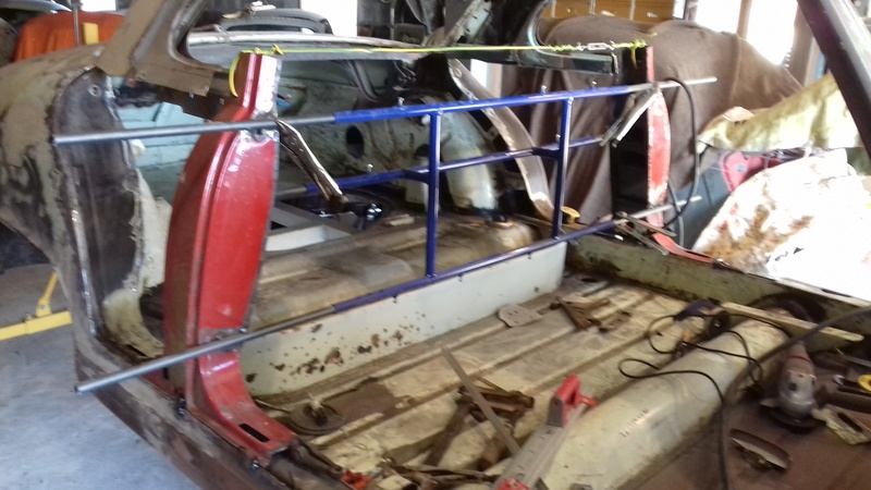

A force de regarder ACR découpé et ressouder sa 403... bah Je me suis dit qu'il fallait quand même que je la finisse la mienne alors j'ai relevé mes manches et je me suis remis a l'ouvrage!
Tout d'abord la belle était belle de loin... Les formes me plaisent toujours autant donc je n'y touche plus, par contre les alignements étaient catastrophiques.
Je me suis donc fabriqué un outil pour y remédier.
Panne Art - Page 13 20161210

Ensuite j'ai placé l'outil précédemment préparé sur la carcasse préalablement délestée de ses portes arrières.
Panne Art - Page 13 20161214
Panne Art - Page 13 20161215
Panne Art - Page 13 20161216
Une fois l'outil en place on pointe et on découpe suivant les pointillés...

C'est maintenant que ça se complique.
Les pieds de porte de berline sont placés suivant un écartement précis. Lorsque l'on recul ceux ci sur le longerons, ils doivent légèrement s'écarter car la caisse est d'abord plus large sur 30 a 35 cm puis se remet à s'amincir.
Donc, je dessers l'ensemble de mes boulons bloquant et je fait glisser les tubes pour obtenir la largeur souhaitée puis je ressers le tout.
Ensuite c'est l'ajustement jusqu’à obtenir les même dimensions de porte qu'un cabriolet et surtout des mesures parfaitement symétrique sur 5 x 2 points de mesures.
Panne Art - Page 13 20161223
Panne Art - Page 13 20161224
Panne Art - Page 13 20161225
Après de longues heures de reglage... On pointe! et on ne bouge plus!
