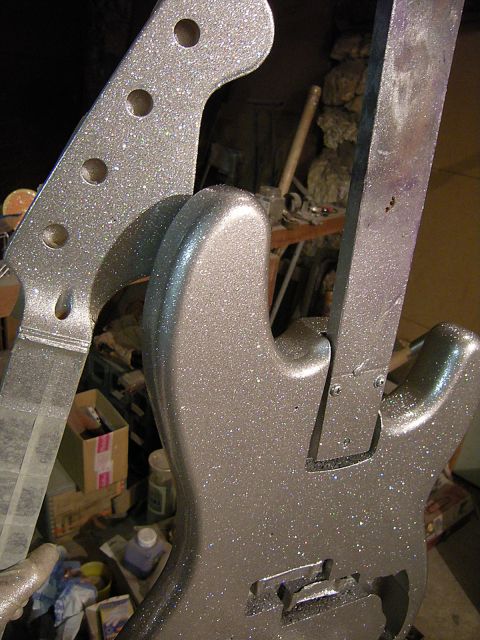

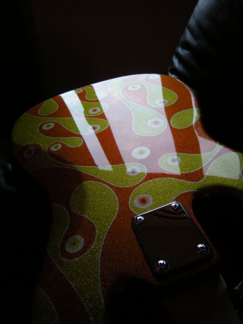

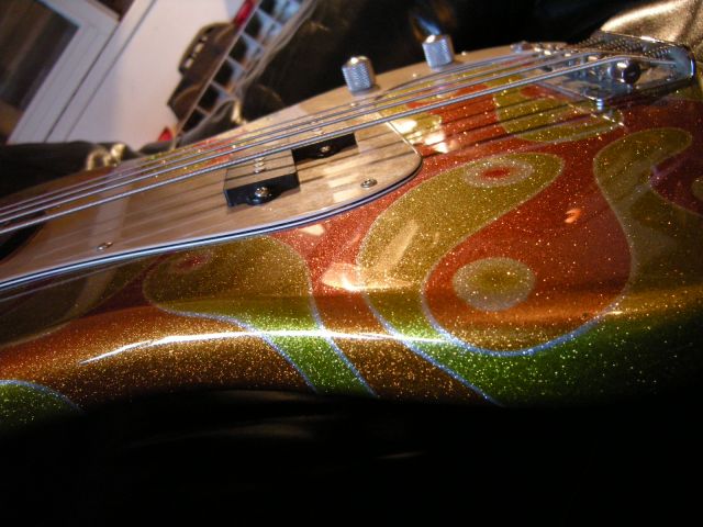

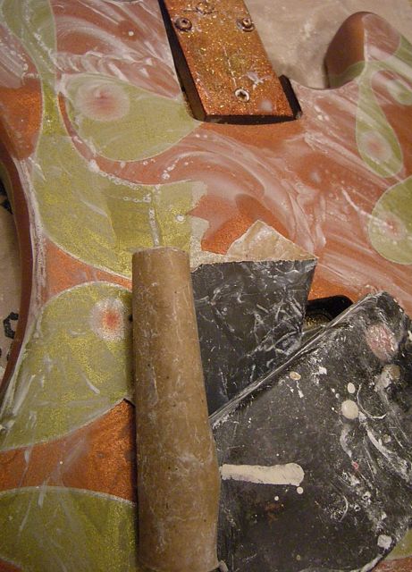

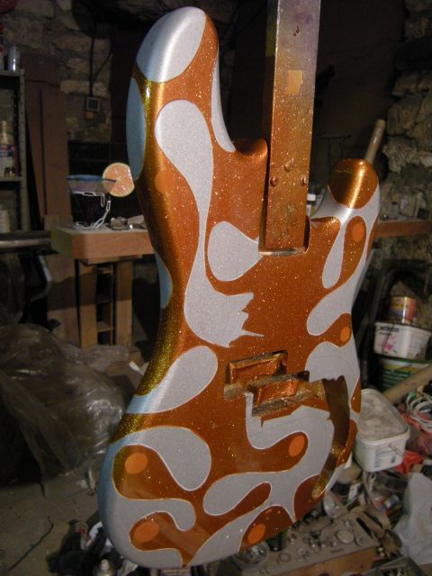

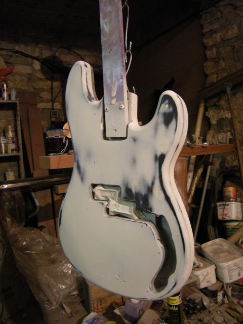

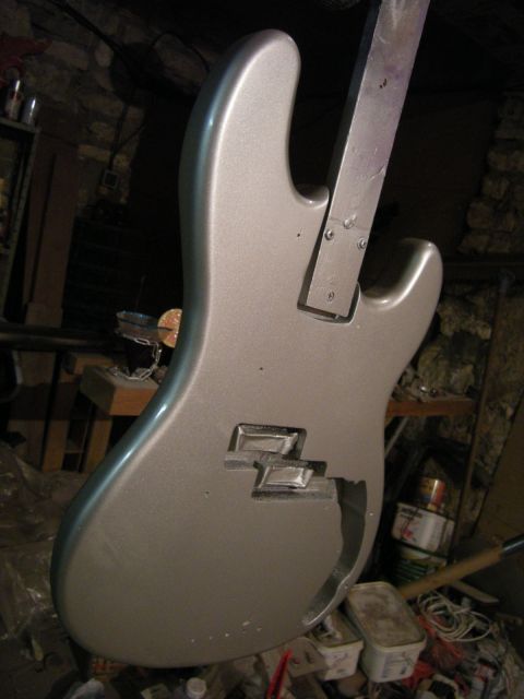

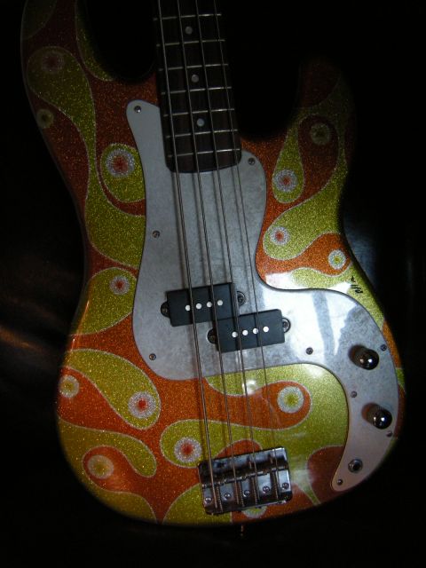

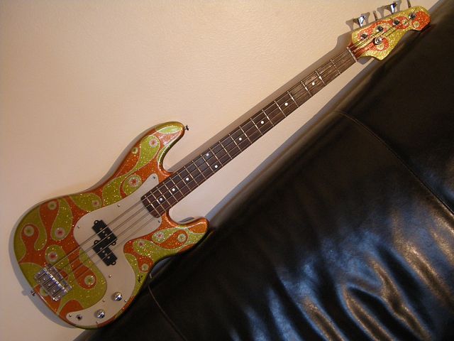

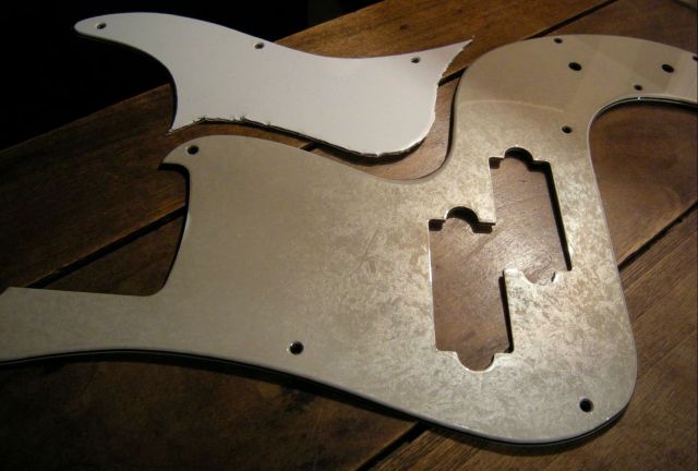

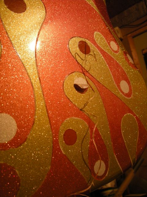

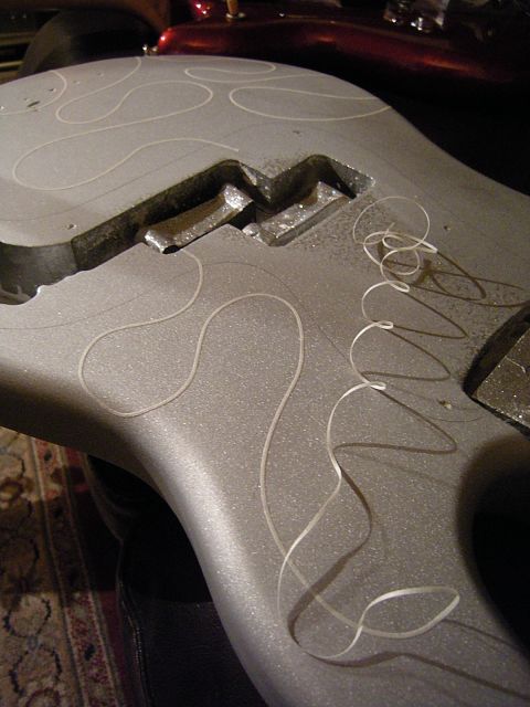

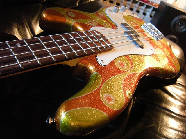

| On m'a filé une basse ! une Harley Benson! une daube.. mais elle sonne kand meme vachement bien! Je me suis dit tiens! une tite peinture s'impose! et pourquoi pas un tit metalFlake! ? mhh? Alors hop ! deshabillage et appretage: Un ptit gris de la 404.. D'la full paillettes a gogo ! mélange de paillettes prismatik et paillettes fines! Apres 4 tonnes de vernis ponçage et tape-age ..je sais pas du tout koi faire ..je fais donc n'importe quoi.. Pis viens un peu d'candy.. pareil..aucune idée de couleur! marre du violet, marre du rouge, les bleus bof.. je melange.. Mouais..c'est pas mal.. un peu de vert limon... pis j'enleve mon tireau fait maison.. Apres 6 tonnes de vernis ,je reponce au 600 allo? (je dois un peu exagérer sur le vernis non? ) Je m'occupe du PickGuard qu'est tres moche en plastic blanc 1er prix.. découpage et petit effet marbré nacré ambré! rien qu'ça.. Et pis apres re-re-reponçage du vernis (j'en ai marre) derniere couche et polissage lustrage! et là j'me dit "-c'est marrant c'que t'as fait!" C'est FUNKY NON ? Miroir..oh gentil miroir... Plus tard j'me trouverai des vrais micro Fender Jazz! et un capot chromé! et voila une basse pour pas cher qui sonnera comme une vraie! _________________ ♦♦♦♦♦ There is a very fine line between "hobby" and "mental illness"

| Cool ..........et meme Baba-cool !! je viens de voir POP REDEMPTION avec Julien Doré , elle irais bien dans le casting | |

| manque pas un peu de verni sur coup là ? | |

| Pour moi, ça aurait été mieux sans les p'tits ronds ... | |
Messages : 33324 Date d'inscription : 20/10/2007 Localisation : Yvelines Beach
| Sujet: Re: MES" PaInTjOb" DIVERS > Jeu 3 Avr 2014 - 17:32 | |
| Les ptits ronds donnent de la vie! comme des yeux... j'voulais un peu casser l'effet camouflage.. _________________ ♦♦♦♦♦ There is a very fine line between "hobby" and "mental illness"

| !! Tu ponces à combien ? 800 ? Peux-tu m'en dire + sur le vernis que tu utilises stp ? Quels produits ? J'ai utilisé du 2K Clearcoat + durcisseur + diluant, ça semble être un bon produit (utilisé pour les maquettes, etc.). Comment t'y prends-tu pour le polissage et lustrage ? | |
| Sujet: Re: MES" PaInTjOb" DIVERS > Ven 11 Avr 2014 - 11:46 | |
| Les couches de vernis successives sont poncés au 600 (attention de pas attaquer les paillettes!) Ton vernis est bon.. le mien est un polyurethane haute brillance et pas tres cher! mon durcisseur est commandé ailleur (j'ai mes habitudes et mes tits secrets! ) .. Pour le polissage ,faut reponcer la derniere couche de vernis au 1200 à l'eau , pate P5 abel au mouton, et lustrage . _________________ ♦♦♦♦♦ There is a very fine line between "hobby" and "mental illness"
Jey-C
Messages : 16 Date d'inscription : 10/04/2014 Localisation : Grenoble
| Sujet: Re: MES" PaInTjOb" DIVERS > Ven 11 Avr 2014 - 11:51 | |
| Ne pas attaquer les paillettes, j'ai vu ça avec ma peinture actuelle. Pas assez de vernis et énormément de vaguelettes, dur de mettre + de verniers correctement à l'aéro., j'en ai abimé quelques unes. J'aurai bien tenté du haute brillance... le rendu de la photo au dessus me plait beaucoup Ok pour le polissage, merci bc ! | |
| Sujet: Re: MES" PaInTjOb" DIVERS > Ven 11 Avr 2014 - 14:46 | |
| Je peux te filer mes liens de mes produits.. _________________ ♦♦♦♦♦ There is a very fine line between "hobby" and "mental illness"
