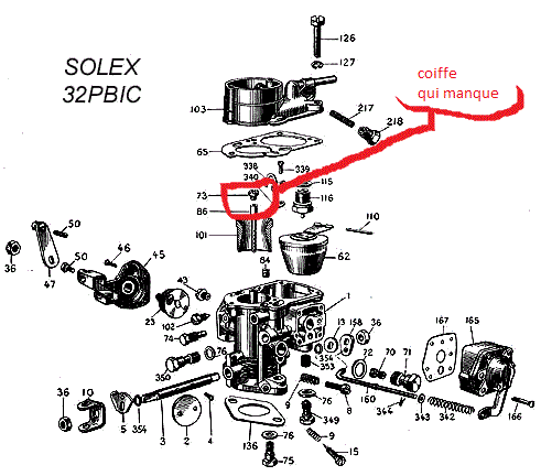

MessageSujet: Re: resto "enfin presque" d'une ariane    Dim 13 Jan 2013 - 4:48
Pour cette nouvelle année,je démarre sur les chapeaux de roues, mais tout seul parce que l'ariane "RIDEAU" ça fait 2 mois qu'elle ne veut rien savoir elle a décidée d'un coup d'un seul de caler alors que je venais de refaire le circuit de refroidissement ???????
bref un démarrage impossible (elle broute) et quand on s'y met à deux pour y arriver faut jouer a fond avec l’accélérateur pour la tenir et de plus une vis de richesse sur le carbu qui ne modifie rien au régime.
J'ai donc refais le carbu avec les kits qu'on peut trouver ici ou là en espérant que la panne viendrait d'une entrée d'air trop importante et là en remontant le tout je m'aperçois qu'il manque la coiffe d'ajutage.(N°73)
Alors je lance un appel. Si quelqu'un a pour un carbu SOLEX32 PBIC cette pièce je suis preneur n’hésitez pas à me contacter
Merci les copains Very Happy Very Happy
Messages : 29414
MessageSujet: Re: resto "enfin presque" d'une ariane    Dim 13 Jan 2013 - 5:46
tu m'étonnes que ça démarre pas ! c'est le gicleur principal d'air ! Laughing ( ou "ajutage" )
pries pour qu'il soit pas dans le moteur !!
fais gaffe en le remontant de ne pas trop serrer quand meme ( freinfilet loctite conseillé ) l'alu casse bien et c'est mort !
perso je démonterais le collecteurd'admission pour le chercher dans la culasse , si par chance il y est encore ....

MessageSujet: Re: resto "enfin presque" d'une ariane    Dim 13 Jan 2013 - 9:48
faut que je fouille partout, c'est pas impossible qu'il soit tombé dedans bah

MessageSujet: Re: resto "enfin presque" d'une ariane    Mar 22 Jan 2013 - 14:05
Ouiais ma caille,c'est exactement cette merdouille mais ça y'est j'en ai trouvé une ,a 90 bornes de chez moi chez auto rétro du Dauphiné , très sympa et bien pourvu en bricole du genre, mais hélas pas de culasse. Il me reste a remplacer les goujons qui tiennent le carbu et vérifier si la panne vient bien de là.Voila pour moi .

MessageSujet: Re: resto "enfin presque" d'une ariane    Ven 8 Fév 2013 - 7:36
bon ben là je craque ,j'ai retrouvé cette putain de vis d'ajutage, changé les goujons du carbu tout remonté sur le moteur ,et là elle a petée du feu de dieu , comme si elle avait etait arreter dans l'heure ;Super j'ai même redémarrer 3,4 fois pour être sûr de mon coup et aucun problème, fantastique je vous dis ,ces voitures françaises .....increvable................................ .
