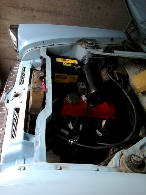

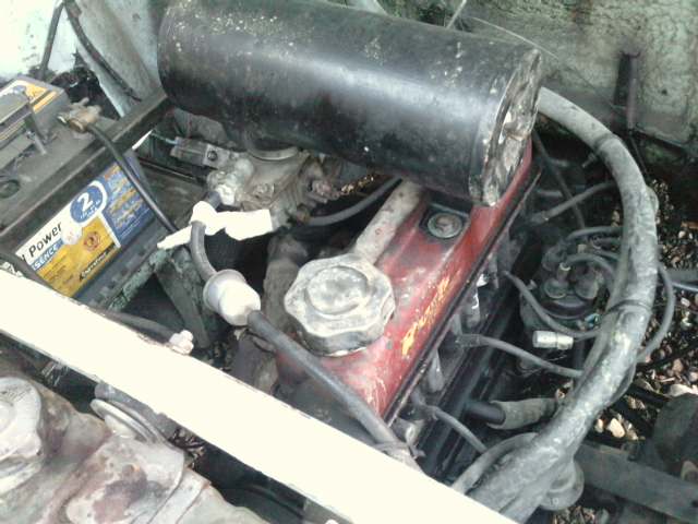

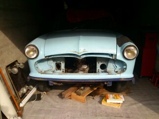

MessageSujet: Re: resto "enfin presque" d'une ariane    Mer 4 Juil 2012 - 13:02
me revoilà avec des nouvelles fraîches , ça y'est elle avance (elle recule pas mais elle avance )
le moteur est refait
la culasse surfacée
le faisceau electrique rénové
l'allumage a peu prés réglé
les freins dégrippées
le plancher poncé
tout l'intérieur démonté
des photos pour illustrer

AVANT
APRES
Pendant
MessageSujet: Re: resto "enfin presque" d'une ariane    Mer 4 Juil 2012 - 13:04
super bientot sur la route super
Messages : 766
MessageSujet: Re: resto "enfin presque" d'une ariane    Mer 4 Juil 2012 - 13:21
scratch Tu dois bosser comme un goret, parce qu'il était plus propre avant siffle
