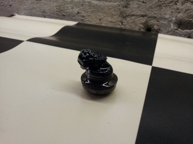

depuis vendredi que je l'ai récupérer je remets un coup de collier, décrottage des tambours ....ouiais encore ils aiment bien gripper cela et devant et derrière, la aussi passons resserrage de l'échappement
réinstallage des trucs et bidule kromés.et vidange boite et pont avec une petite surprise

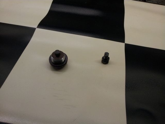

[img][/img]
En démontant le bouchon aimanté qui récupère la limaille de la boite y'avez une vis avec, mais d'où qu'elle vient la conasse?
Ca c'est ma fille qui kruize dans sa tête (il est temps que ca roule)

ca restera un mystère.......

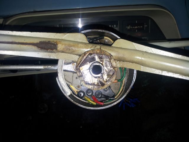

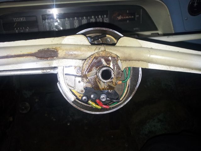

Le démontage du volant étape nécessaire vu que j'ai un commodo tout neuf a installer pour les clignos ,allez je démonte ca va pas trainer, insigne ,cerclage, ressort, bidule et la le saint graal l'écrou de 26 qui libèrera définitivement la bakélite tournante, tic tac pouf écrou dégagé je continue ....ah beh non c'est tout niqué peu engageant pour la suite[img][/img]
je me dis ,tiens essayons voir de le décoller doucement....
et ben ca marche pas
ca casse
[img][/img]
du coup je vais recoller le morceau je crois bien je sais pas trop encore ,j'attends mon nouveau faisceau électrique et en attendant ch'uis en tricycle ,bref passons.

j'ai eux exactement le meme coup pour le volant ma poule No
a mon avis faut un arrache , y'a pas d'autre solution , faut que je le démonte aussi...
ton commodo neuf c'est de l'origine que tu as dégoté ou tu adapte ?

le commodo c'est de l'occase , le volant c'est pas grave, il restera ou il est tant pis la je me suis attaqué a changer le faisceau

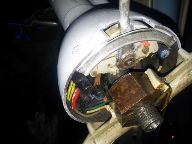

Aujourd'hui montage du faisceau terminé , et la au miracle, je tourne la clé et.......rien, ça marche pas  pale dégouté je mets le contact et les essuie glaces se mettent en route....Bon je débranche je rebranche je démarre et mon clignotant droit se met en route alors que la manette est a gauche, si tu veux tourner à gauche faut mettre les pleins phares,... etc. etc.  grrr mais le plus grave c'est que j'ai aucun contact à la clé ,je pense que le Niemann est secoué et impossible d'en trouvé un neuf.
Alors j'ai des questions est ce que quelqu'un a déjà monté sur son auto un faisceau neuf de chez retro collection (bien foutu mais couleur et numéro donné sans rapport avec l'origine )? et ou sinon sans vouloir abuser est ce que quelqu'un en a un a me refourguer un Niemann) parce que la je le prends a la rigolade mais bon.
Et dans la série aussi , j'ai purgé mes freins et j'ai un cylindre quand a profiter pour rendre l'âme si c'est pas beau tout ça

ton vis de carter ressemble bien a ce qui verrouille des fourchettes de boite , vieille réparation ?   Laughing

Alors en ce moment toujours a tripoté mon p...n de faisceau (mais qu'est ce qui m'as pris de vouloir le changer... affraid affraid ).
Je mets les veilleuses, qui s'allument, je tourne ma clé d'un cran çà lance le démarreur je met les pleins phares au pieds, coupe le neiman (ce qui coupe le démarreur) et la bagnole démarre ,c'est pas merveilleux ça?.
J'ai essayé un tas de combinaison différentes au niveau du neiman (13 broches ,13 fils ....Youpi ) mais j'ai rien obtenu de plus probant alors j'ai essayé d'inverser au niveau de l’éclairage mais la aussi, chou blanc, et le plus terrible c'est que je travaille sur plan, j'en ai deux différents mais pas la solution, la
il semble que je ne puisse rien faire sans allumer les phares

MessageSujet: Re: resto "enfin presque" d'une ariane    Dim 11 Mai 2014 - 20:20
Jette ton plan , debranche ta batterie et test tes file en ohm metre , tu seras ou le file va .
Le neiman ,ce n'est pas juste ( contact / démarreur ) ?
Lelect en bagnole c'est toujours le merdier  grrr
