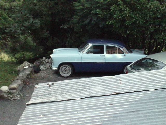

Bien alors voila. Je suis l'heureux proprio d'une ariane de 62 qui commence a accuser séverement ces 50 balais .Trouvée sur le bon coin tout prés de chez moi ,j'ai craqué.Je suis allé la voir avec les yeux de l'amour (ouais celui qui rend aveugle).premiere visite on cause mecanique parce que la voiture ne roule pas ,et un joint de culase.. un, bon... fouillage sur le net je trouve les piéces ,la technique, j'y retourne là je fais peter le moteur, impeccable au bout d'un moment quand même.Bien sûr pas question de faire un tour avec je refais un tour de l'auto souleve la thibaude et découvre des trous perforants sisi ca existe dans le plancher et là je me dis bah c'est pas grave y'a surement une astuce, découpé soudé et voila
bon je continue le tour rouille en bas des portieres ,entourages des vitres en fin du classique quoi .
je négocie et l'affaire est faite le gars me livre l'auto sur un plateau la monte jusqu'a mon garage(sympa) je paye il s'en va.
c'est la que ca se gate aprés un tour un peu plus minutieux que de mauvaises découvertes
enfin pour bien faire faudrait la décoquer la sabler la refaire et la remonter à la" ariane36" un peu pas faisable j'habite en ville alors je me prepare de longue nuit sans sommeil a bosser dans 10m2
pour faire court d'abord je restaure et aprés je modifie des que je peux des photos

alors c'esst partit j'avais déja viré la banquette arriere, avec la plage puis la truc collante et pleine d'eau qui faisait office d'isolant pour avoir accés au plancher ,pour aerer les trous et trouver une belle flaque a un endroit, encore une semaine et j'elevais des truites (j'exagere) Donc voila une chance au gratttage, et une chance ....ben au grattage parce que pour l'instant y'a que ca à faire (en plus sans banquette).Pour la partie mecanique désossage du moteur et grosse frayeur hier en dépoilant la culasse elle est en très mauvaise état .je pensais méme au début que c'etait pas celle du moteur d'origine et aprés moultes recherches sur le net j'ai réussi à retrouver sa trace grace au numéro et ouf c'est la bonne elle est chez le rectifieur on verra bien ce qu'il en dit, et puis pour les photos je m'en occupe au plus tôt Very Happy

imageshack.us/photo/my-images/15/p11081119070001.jpg/
ca c'est des photos en vrac avant et maintenant je vais essayer de les trier (faut mettre http devant )
la culasse a deja vécu une segmentation, puis visiblement un autre joint de culasse j'ai un siege qui est bien attaqué, les goujons etaient ou foirés ou tordus ,j'ai recuperer un moteur flash hier de simca 9 j'ai pu faire une greffe; mais pour le reste je sais pas ce qui est compatible alors je vais pas trop jouer sans infos serieuses puis pour les photos c'est trop tôt j'ai pas une semaine (sur le forum) floute

Pour répondre a metalshop, si je me fie a tes photos de départ on a pas le même degré d'inquiétude, une caisse comme la tienne m'aurait fais mal au coeur mais serait restée oû elle était pas les connaissances ,pas le matos,pas la place .Il semblerai alors que ma base soit plus saine que la tienne. voili voila et d'ailleurs merci a art man pour la photo Smile
