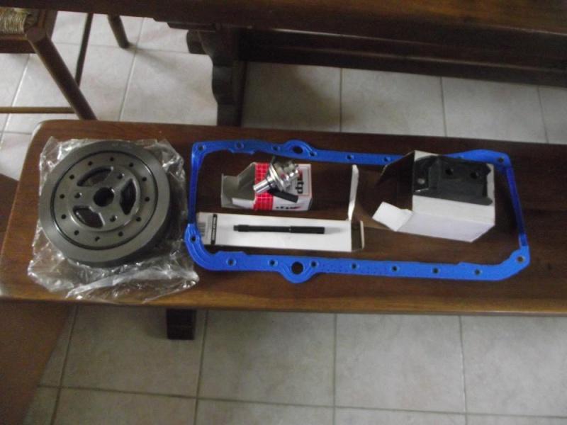

MessageSujet: Re: Chevy van 1979   Sam 12 Oct 2013 - 3:36
c'est juste pour nourrir les 2 fauves qui montent la garde chez moi on a plein de renards qui volent ,matos ,ferraille ,voitures ,etc  rifle
mes dernières pièces sont en partie rendue  (en partie car je me suis trompé de reef pour l'arbre de pompe a huile) Rolling Eyes  c'est ballot sans ça je ne peux remonter ,il me fallait l'arbre avec le manchon
