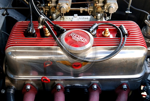

et bientôt ceci :2 ô 3 en bricolage - Page 2 05.101

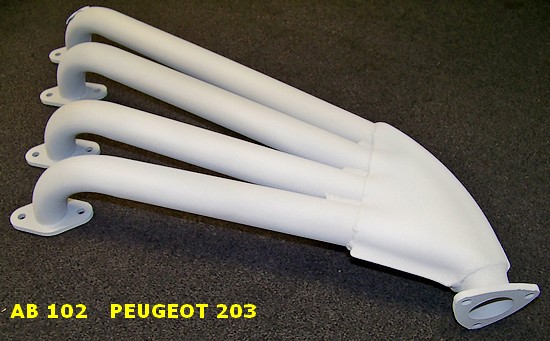

et ça
2 ô 3 en bricolage - Page 2 05.102

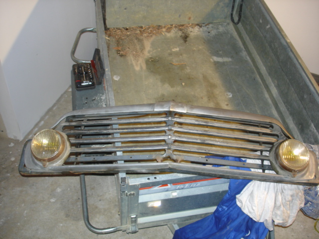

et pour Noêl: i je suis sage!!!!:
2 ô 3 en bricolage - Page 2 37108
2 ô 3 en bricolage - Page 2 05.114
ceci:
