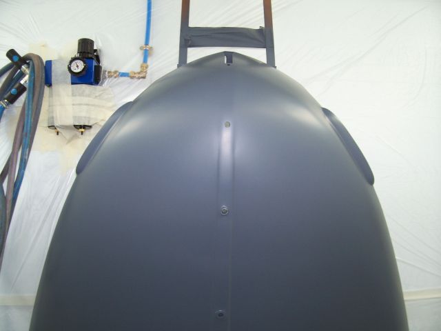

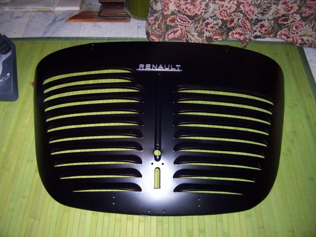

Modification d’une malle arrière de 4cv :
Ajout de deux ouïes supplémentaire au niveau du carburateur, renforts intérieur et peinture noir avec vernis mat :
Deux, trois petites choses… 30.158

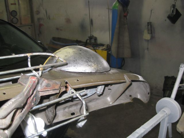

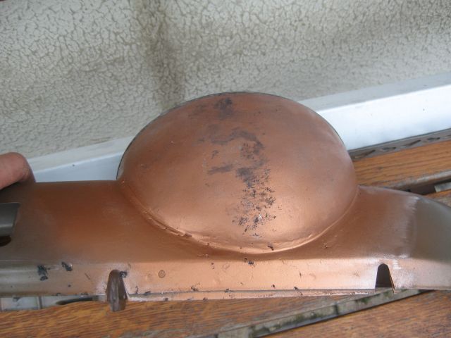

Modification d'un capot de 4cv par l'ajout ici aussi de deux ouies sur le nez et renforts intérieur:
Deux, trois petites choses… 30.160
Deux, trois petites choses… 30.161

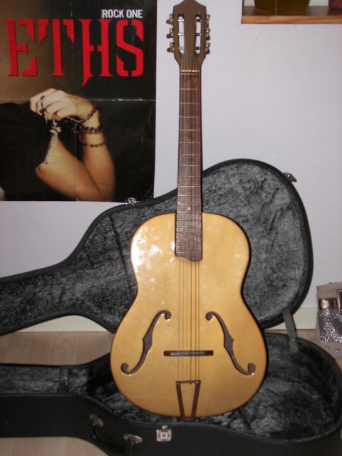

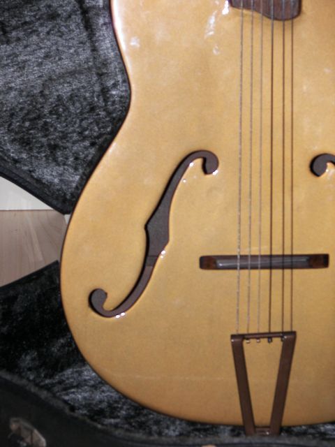

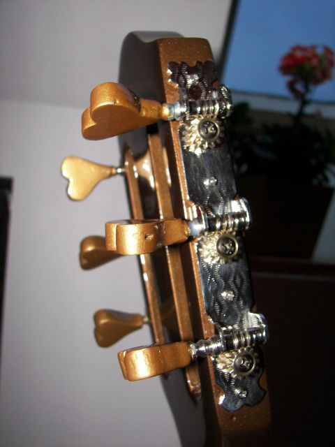

Remodelage d’une guitare classique :
Deux, trois petites choses… 30.162
En cadeau pour ma fiancée je décide de modifier une guitare classique des 70’s à l’état d’épave en une guitare au look vintage.
Modifications :
Table modifié sur base de folk avec barrages maison et création d’ouïes.
Manche affiné et rectification des frettes.
Mécanique en forme de cœur (grâce à un moule en bois).
Chevalet et cordier maison.
Micro piezzo sous la table.
Peinture deux tons sur base de teintes Rolls modifiées.
Cordes argent et nylon noir.
Deux, trois petites choses… 30.164
Deux, trois petites choses… 30.165
Deux, trois petites choses… 30.166

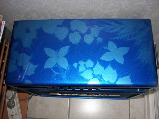

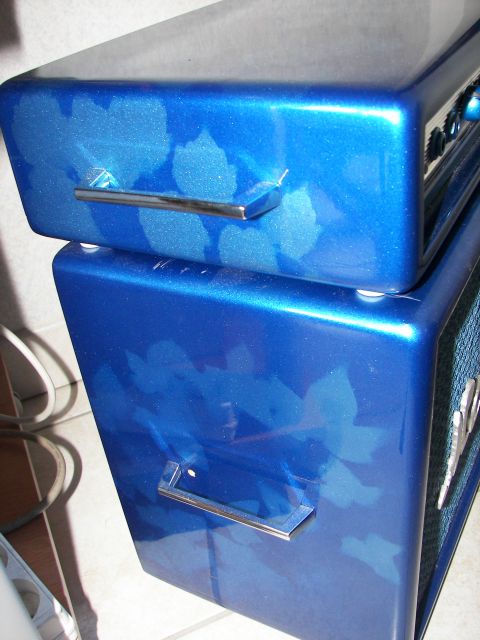

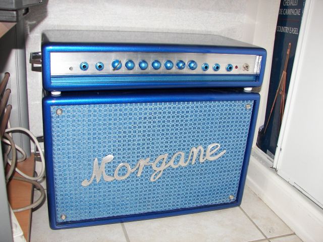

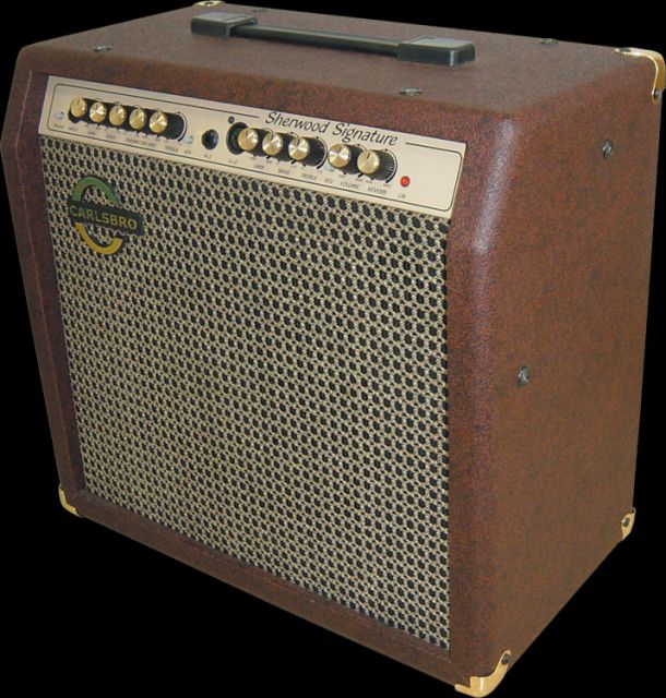

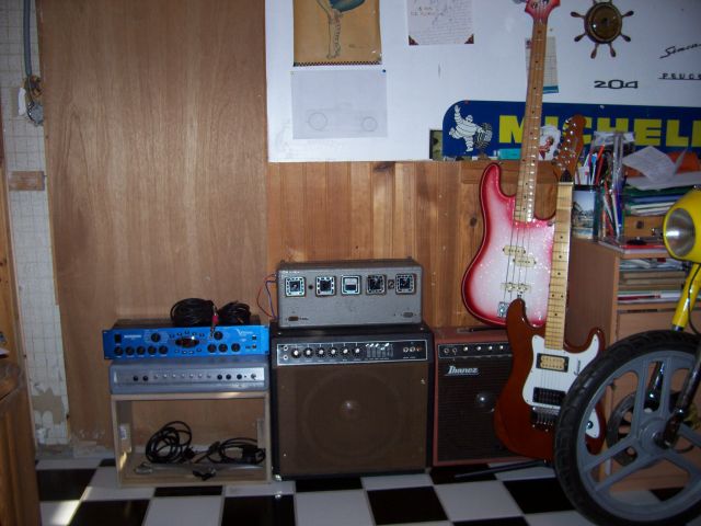

C’est bien beau de mettre un micro dans la guitare, maintenant il faut un ampli ! dents
J’achète donc un ampli de marque carlsbro prévu pour les guitares électroacoustiques.
Deux, trois petites choses… 30.228
Il marche bien mais son physique n'est pas à la hauteur.
Je fabrique donc deux caissons :
-La tête d’ampli reprenant tout les composants d’amplification.
-Et le caisson d’haut-parleur.
Pour une fois j’ai une photo « pendant les travaux », on le voit à gauche :
Deux, trois petites choses… 30.232

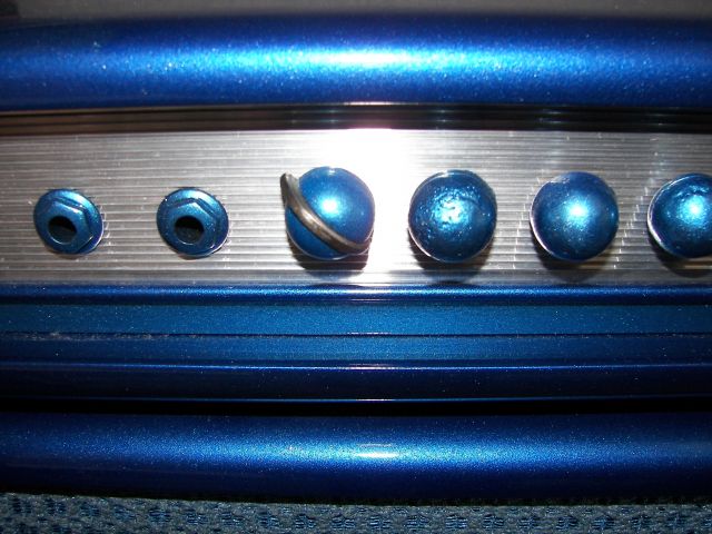

Une petite liste des modif et je balance les photos:
Tête d’ampli :
-Caisson plat en médium, avec poignées chromées et petits pieds caoutchoucs.
-Face avant composée d’une plaque d’alu strié, d’un rondin peint et d’un profilé plat et peint.
-Les boutons de réglages sont home made (empreinte d’ampoule et rondelle coupée en deux.
-On/off plus « ancien ».
-Prise jack à l’arrière pour relier à l’haut-parleur.
Haut parleur :
-Caisson en médium, poignées chromées et les petits pieds caoutchoucs.
-Toile repeinte en bleu métallisé.
-Monogramme portant le prénom de ma fiancée taillé dans une traverse en alu de Peugeot 307 !
Tout ça recouvert d’une peinture faite avec des feuilles d’arbre en pochoir.
Les boutons de réglage ne sont pas finit ainsi que les indications: volume, bass, treble....
Deux, trois petites choses… 30.241
Deux, trois petites choses… 30.242
Deux, trois petites choses… 30.244
Deux, trois petites choses… 30.245

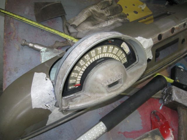

Modification d'un tableau de bord de 4cv par le remplacement du bloc compteur par un de Simca 9.
Positionnement du compteur et découpes:
Deux, trois petites choses… 27.373

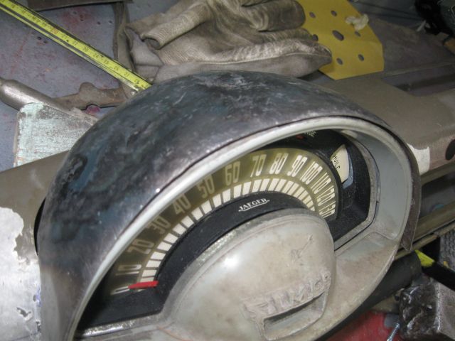

Formage de la coquille de fermeture (au chalumeau et avec un "creux" fait dans un morceau de bois):
Deux, trois petites choses… 27.374
Plannage des déformations:
Deux, trois petites choses… 27.375
Et soudure:
Deux, trois petites choses… 27.376
Et c'est tout car le projet n'as pas abouti bah

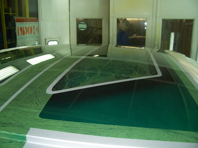

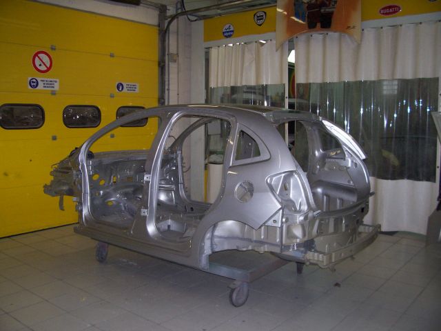

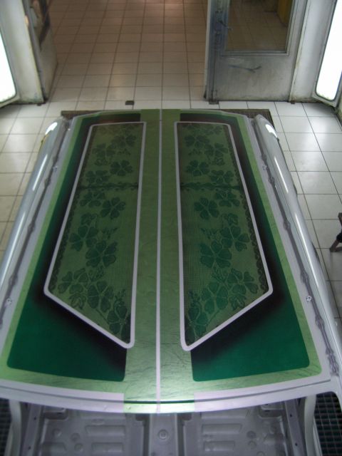

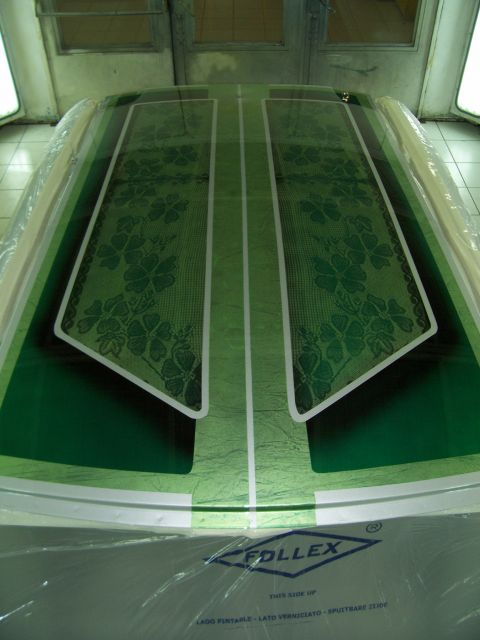

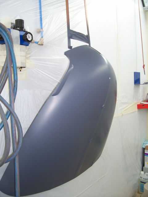

Avec un copain de ma classe (CAP peinture), nous avons décidé de s’exercer aux peintures custom.
Une grande première pour nous deux, ce n’est pas super parfait. Réalisé sans modele, juste un dessin préparatoire même pas respecté...
Bon, pas de low-rider ni de kustom…. bon! On vas faire ça sur une caisse de C3 ! bah
Donc la caisse peinte en gris métal :
Deux, trois petites choses… 08.177
Juste avant de vernir :
Deux, trois petites choses… 08.179
Avec trois couches de vernis :
Deux, trois petites choses… 08.181
Deux, trois petites choses… 08.182
Vernis final demain, après un bon dépolissage.

oh pinaise Shocked lace painting, effet marbré, ombrage...pour une premiére fois c'est direct le niveau pro ! Deux, trois petites choses… 123160 Deux, trois petites choses… 123160 Deux, trois petites choses… 123160 Deux, trois petites choses… 123160 Deux, trois petites choses… 123160

la c3 la plus sexy que j'ai jamais vue !!! Deux, trois petites choses… 2853
alors là les gars pour une première: Deux, trois petites choses… 333886 Deux, trois petites choses… 333886 Deux, trois petites choses… 333886 Deux, trois petites choses… 333886 Deux, trois petites choses… 333886 Deux, trois petites choses… 333886 Deux, trois petites choses… 333886 Deux, trois petites choses… 333886 Deux, trois petites choses… 333886 Deux, trois petites choses… 333886 Deux, trois petites choses… 333886 Deux, trois petites choses… 333886 Deux, trois petites choses… 333886 Deux, trois petites choses… 333886 Deux, trois petites choses… 333886 Deux, trois petites choses… 333886 Deux, trois petites choses… 333886 Deux, trois petites choses… 333886 Deux, trois petites choses… 333886 Deux, trois petites choses… 333886 Deux, trois petites choses… 333886

Magnifique la peinture sur la C3 super

Putain comment c'est classe! Shocked

Trop fort !!!
ça se fait comment le marbrage d'ailleurs ?

La vache ca claque, j'ai mis un temps avant de percuter que c'etait le toit de la C3... le reste tu fais quoi dessus?

J'adore l'effet de profondeur ,réalisé graçe aux ombres Deux, trois petites choses… 123160
