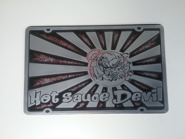

La dernière réalisée, sans but précis,  juste pour essayer deux trois techniques supplémentaires. .
Gravure chimique - Page 4 21.28
Beaucoup de temps pour ce résultat ,
juste pour  le brillant, il est obtenu avec ponçage à l eau jusqu au 1800 et polish 3M.

Bonjour
Dommage on ne peut pas voir l'image en plus grand pour apprécier les détails bah

Beau rendu! super

ccharlie a écrit:
Bonjour
afro
C'est mieux comme cela ?
Gravure chimique - Page 4 Photo_14

Tu dois pouvoir zoomer avec ta tablette.
Messages : 743
Gravure chimique - Page 4 Empty
MessageSujet: Re: Gravure chimique   Gravure chimique - Page 4 EmptyMer 23 Mai 2018 - 15:32
Merci
Mieux mais pas de tablette Embarassed

ccharlie a écrit:
Merci
Ctrl + Very Happy
