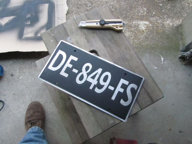

MessageSujet: Re: Gravure chimique   Gravure chimique - Page 3 EmptyMer 9 Avr 2014 - 6:01
Le resultat est bon pour une première  Very Happy
la plaque arrière n'est pas encore peinte....
Gravure chimique - Page 3 09.44
Je vous fais un petit reportage bientôt !!!

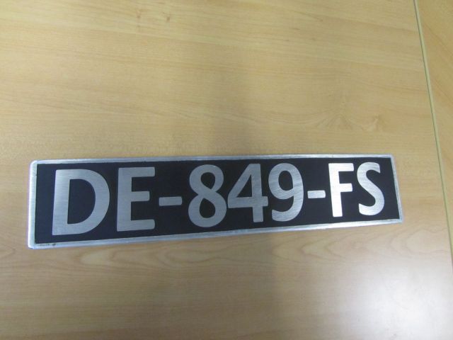

MessageSujet: Re: Gravure chimique   Gravure chimique - Page 3 EmptyJeu 10 Avr 2014 - 1:44
la suite avec la plaque arrière et une petite deco pour la garage...
Gravure chimique - Page 3 10.17
Gravure chimique - Page 3 10.16
J'attend d'autres photos pour faire un truc un peu dans l'ordre avec les particularités
du au grandes pièces...

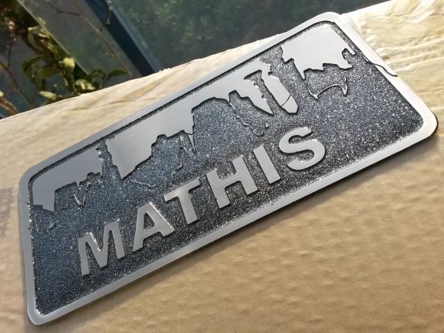

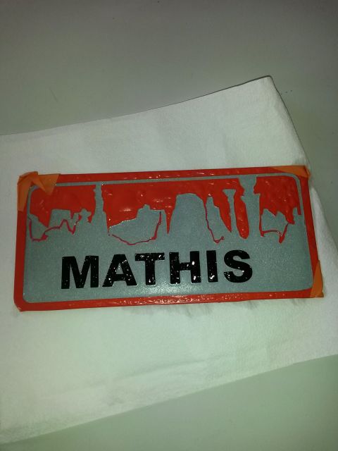

MessageSujet: Re: Gravure chimique   Gravure chimique - Page 3 EmptyMer 17 Sep 2014 - 11:00

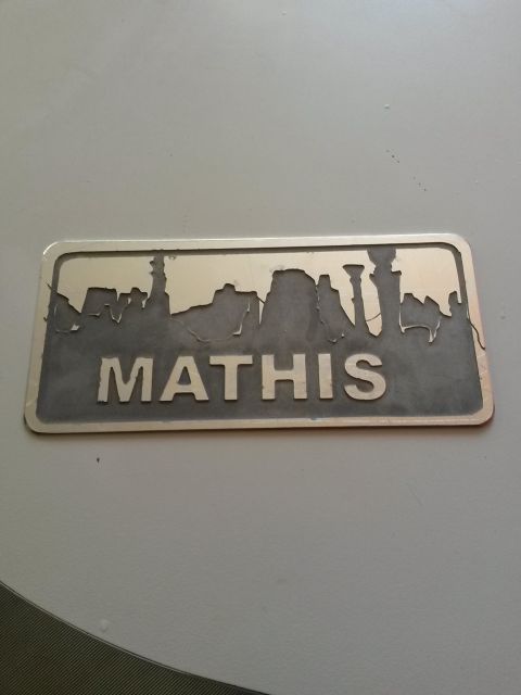

j'ai un peu de temps devant moi et une nouvelle droguerie qui viens d'ouvrir, donc je fait des essais
Gravure chimique - Page 3 17.61
Gravure chimique - Page 3 17.63
je crois que j'ai laissé la plaque un peu trop longtemps dans la solution (deux heures)
Gravure chimique - Page 3 17.66
en tout cas le résultat est là.
pour ce soir j'ai passé un coup de noir, la plaque sèche
attention a bien ce protéger éclaboussures , vapeurs acide, trés forte chaleur...

Au moins on sait désormais que la nouvelle droguerie fonctionne Smile
Idée comme ça, je crois que certainent peintures résistent assez bien a l acide.
Dans le cas des traits fins qui ont été bouffés, peut être que en les peignant plutôt que du scotch ça résisterai mieux que le film plastique lors des longues trempettes.
J ai déjà fait dans du perchlorure de fer pour les circuits imprimés avec de bons résultats.
A part ça, ça sors propre !

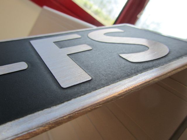

MessageSujet: Re: Gravure chimique   Gravure chimique - Page 3 EmptyJeu 18 Sep 2014 - 10:41

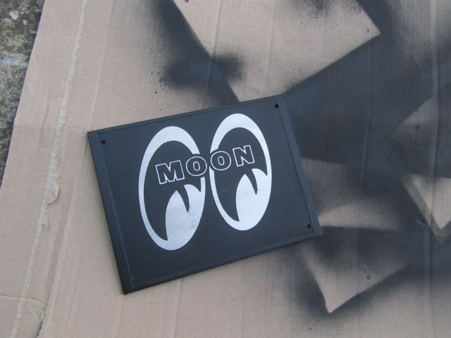

Un coup de bombe noir, un coup de paillettes argent ,séchage. ponçage et vernis .
Pas trop mal, en tout cas mieux que ce que j'attendais , donc pour la prochaine je m'appliquerai.
