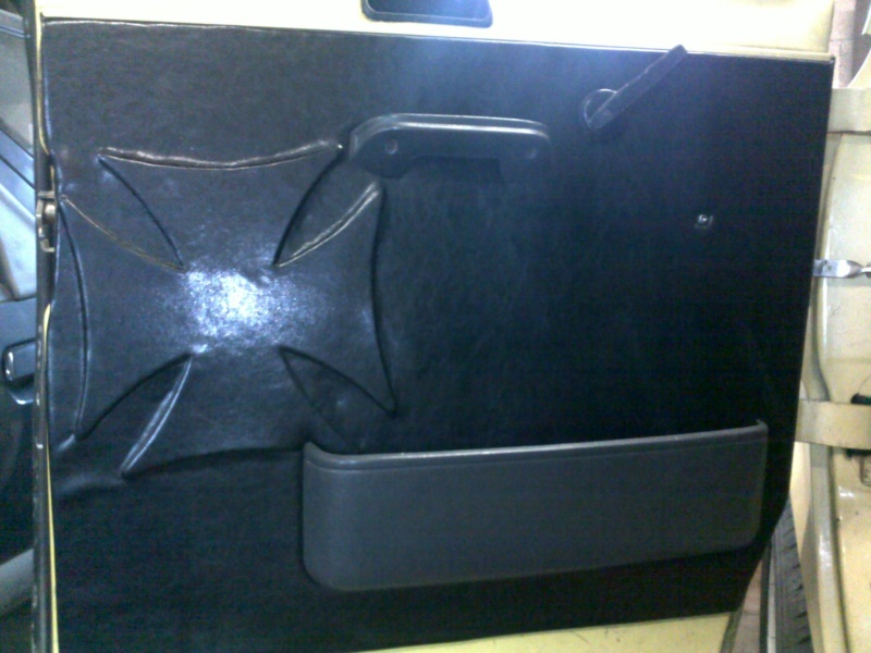

essais fabrication maison garniture de porte...
réaliser avec de la mousse ,skaîl ,colle néoprène
on applique une couche de mousse sur tout le panneau de porte
un morceau de mousse avec le motif
on encolle le skaÏl et motif relief
puis on chauffe au décapeur le skaïl
pour que celui ci se détende pour faire le contour du morceau relief
enfin voila
bon j aurai du faire une belle couture pour que ce soit moins fade ...

coller un patch de tôle pour les ailes ar ?
shocked moi aussi Shocked Shocked
super original la croix de malte sur le panneau de porte Rolling Eyes
et surtout, vachement bien placée esthétiquement
vue comment t as mis ça t as pas l air emballé du tout ...?! Suspect

Salut Crank, moi aussi ca me choque la tôle collé...Tu avais bien commencé et la tu foires le final. Vaut mieux souder une tôle avec des soudures dégueulasses et devoir remeulé après que faire ce que tu as fait la....
Pour ton panneau de porte, c'est pas mal réalisé mais motif ultra cliché et bien trop souvent utilisés (mal utilisés), esthétiquement ca la fait pas... Tu devrais te contenter d'un panneau de porte bien propre avec quelques coutures....
NE le prends pas mal ce ne sont que des conseils et non des critiques gratuites....

le panneau de porte c est juste un ESSAI!!
la croix c était facile a faire ,j aurai fait une paire de sein ... là j aurai pas eu l'unanimité non plus lol!

Ils ont du mal avec les croix de maltes c'est pas d'aujourd'hui mais ils sont pas méchants et très constructifs. Moi aussi j'aime bien mais maintenant quand tu vois tous les "dudus" qui en collent partout ça refroidit bah . Mais bon tu t'en fous fais ce que t'aime c'est toi qui sera au volant.
