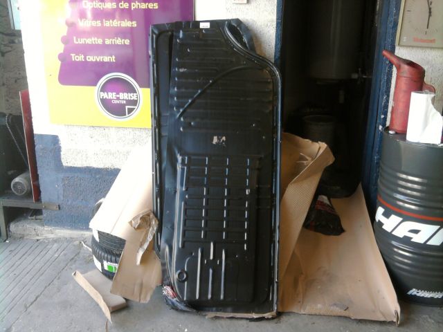

un changement de plancher sur un 181 et une p tite resto
une commande des plancher , et hop au boulot
181 vw 05.362
181 vw 05.363

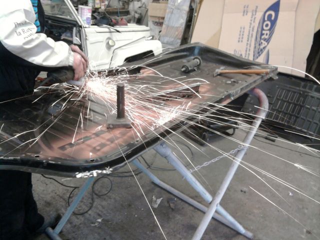

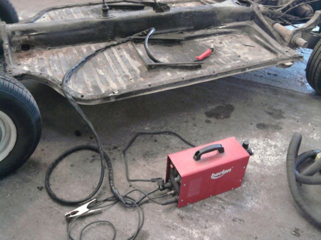

on procède au démontage pour decoquer la bestiole
bounce
181 vw 05.364
181 vw 05.365

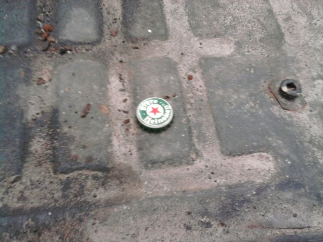

et la surprise c pourrie ( tiens !! on ne s attendait pas a ça Evil or Very Mad )
181 vw 05.368

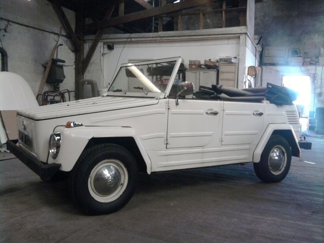

et voila
181 vw 05.370 dance

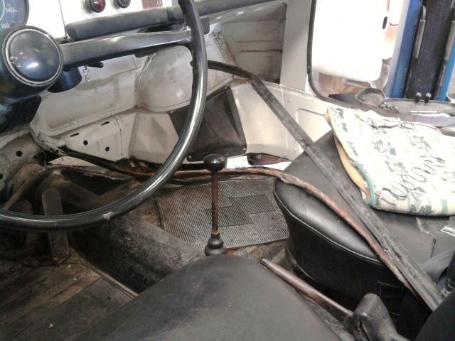

un ptit tour d horizon
181 vw 05.372
181 vw 05.373
181 vw 05.374
181 vw 05.375
181 vw 05.376
181 vw 05.377
181 vw 05.379
181 vw 05.381

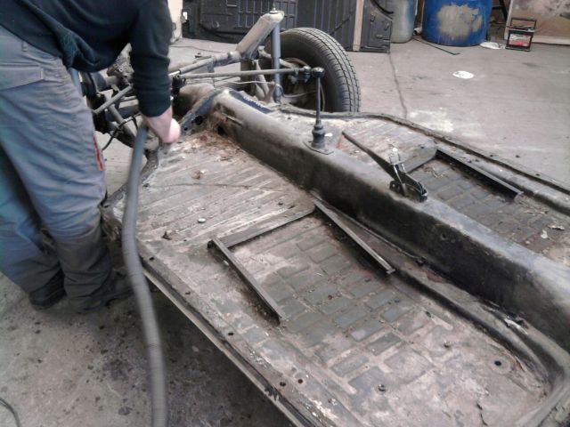

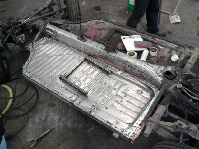

bon la suite des op
un p tit coups d aspi pour nettoyer tous ça !!
181 vw 09.266
voila ce qu on retrouve , ça m étonne pas des mec de vw lol!
181 vw 09.267

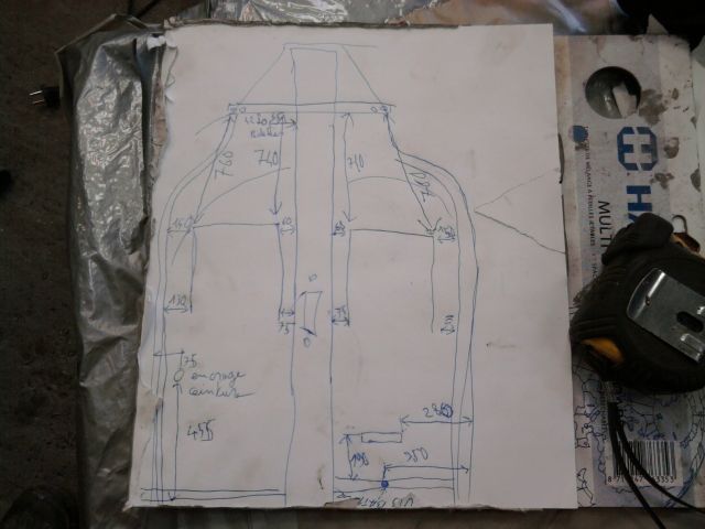

un petit plan a l arrache , je dirais bien la phrase comme dans retour vers le futur , mais je ne m en rappelle plus trop
c était un truc genre " ne fais pas attention a l aspect rudimentaire de cette maquette qui n est pas a l échelle " lol!
181 vw 09.268
on prépare le découpeur
181 vw 09.269
on adore la découpe Twisted Evil

mr 32
mr 32
Messages : 1104
Date d'inscription : 12/04/2011
Localisation : Normandie
181 vw Empty
MessageSujet: Re: 181 vw   181 vw EmptyJeu 9 Juin 2011 - 11:49
on commence
181 vw 09.271
c est partie Twisted Evil
181 vw 09.272
181 vw 09.273
et voila le tour est joué
181 vw 09.275
arf lol arf ptdr

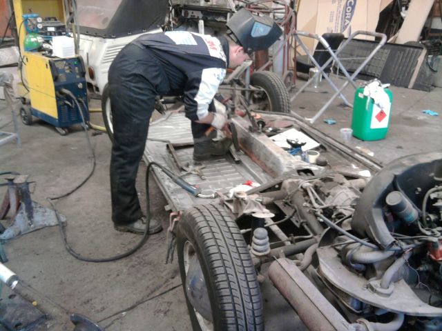

traçage et ajustage du plancher
181 vw 09.278
181 vw 09.279
puis découpe
181 vw 09.280
mise en place par dessus l autre pour voir si tous est ok
181 vw 09.281
181 vw 09.283
un petit peut dans les coins
181 vw 09.284
181 vw 09.285

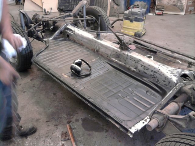

MessageSujet: Re: 181 vw   181 vw EmptyJeu 9 Juin 2011 - 12:00
le rendu de tous ça une fois nettoyé heu..... la voiture dents
181 vw 09.290
181 vw 09.292
181 vw 09.291

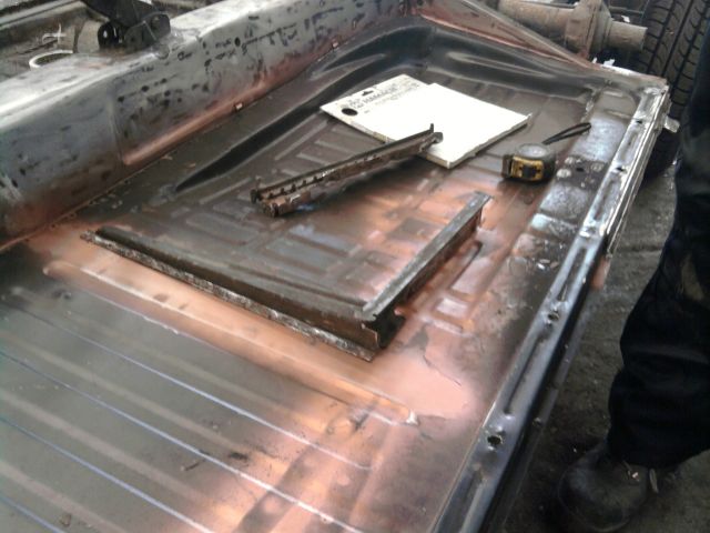

mise en place des glissière de siège
181 vw 10.292
nettoyage
181 vw 10.293
pointage
181 vw 10.294
et voila pour un bravo
181 vw 10.295
