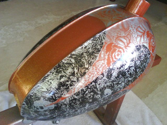

MessageSujet: Re: déco !?   Mer 1 Jan 2014 - 3:57

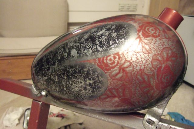

Je suis en ville, donc pas de compresseur sous la main pour passer une couche de verni auto et protéger ce que j'ai déjà fait .
J'ai donc ressorti mon aero et profité d'une heure de soleil d'hiver sur le balcon pour passer une couche de verni, très petite zone par très petite zone , une heure de pure bonheur  grrr
mais le résultat est là et une fois protégé j'ai tenté de combler le manque que j'avais sur le haut a droite.
ça c'est fait !
je vais tenter les ombrés (en gris clair) sous les flammes, jamais fait , je croisse les doigts et sert les fesses.

Pour ce qui est de mon ressenti lors des essais avec l'hydro film...
Pas aussi facile que les vidéos, mais ça on s'en serrait douté, impératif de suivre les indications de temps, de température d'eau, etc...
Le récipient doit être de bonne taille par rapport a l'objet a traiter,après une bonne quantités d'essais j'ai encore un problème avec les pièces "rondes" une fois l'axe médian passé, les formes ce distendes
pas assez d'activateur ? trop? , la descente n'avais peut être pas le bon angle ou bonne vitesse...
Le rinçage est aussi délicat, trop vite trop fort et tout ce barre.
Pas assez et il y a des résidus de la dissolution du film.
mais a part ces petits problème dut a un manque de pratique et un mode de trempage artisanal , j'aime bien Smile
a refaire
j'ai un autre film trouvé au japon , mais je n'arrive pas a comprendre son mode d'application    What a Face ( j'ai eu un échantillon par un gros fabriquant japonais en me faisant passer pour un industriel) si c'est ce que je croit , je pourrais faire des gros tatous malabar Smile

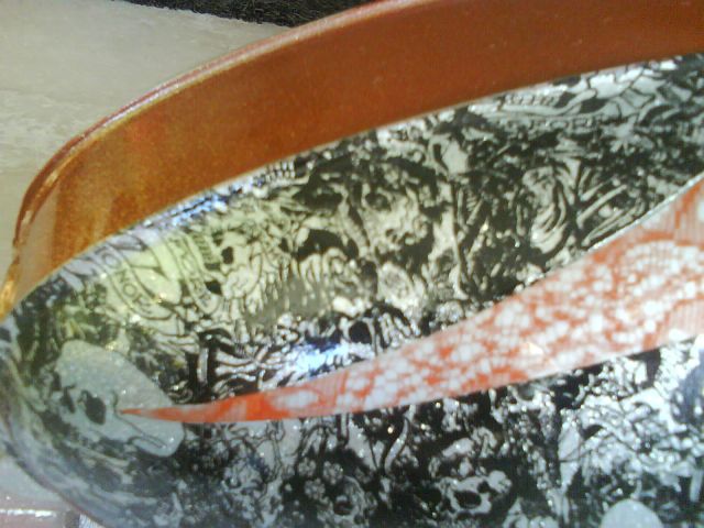

Messages : 4424
MessageSujet: Re: déco !?   Jeu 9 Jan 2014 - 13:32
j'ai posé une ombre, trop clair ,
fait un filet(de l'autre coté) au pinceau a pinstrips, mais un peu tremblé sur une partie.
reverni.
bref, j'ai fait pas mal d'essais sur ce réservoir,
donc, je reponce le tout et refait, plus soft et plus mieux Smile

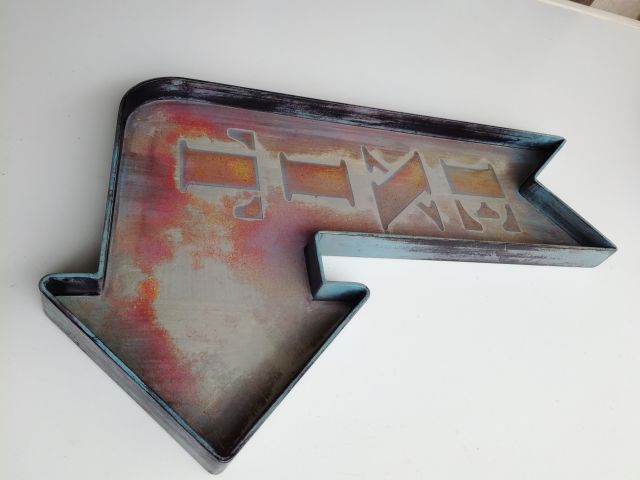

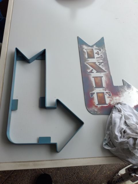

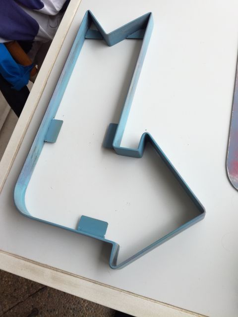

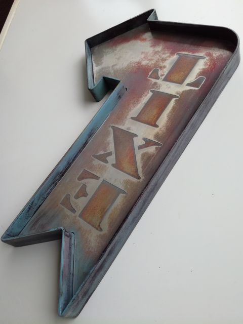

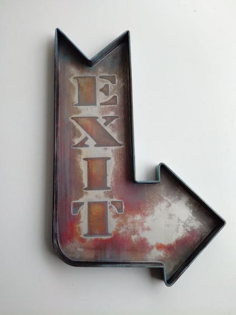

je poste là, pour pas gâcher.
en traînant sur le net , j'ai vue une enseigne  année 50/60 bien mignonne, et je me suis dit pourquoi ne pas essayer de la faire.
un peu de pliage et deux trois soudures .
une plaque avec de la gravure chimique
des fonds de bombe de peinture .
une patine maison , ponçage a l'eau et couche de finition au convertisseur de rouille pour foncer le tout
et voilou

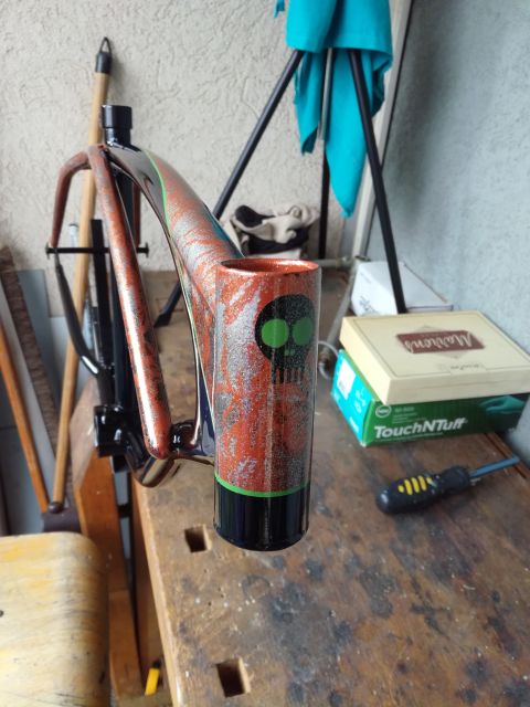

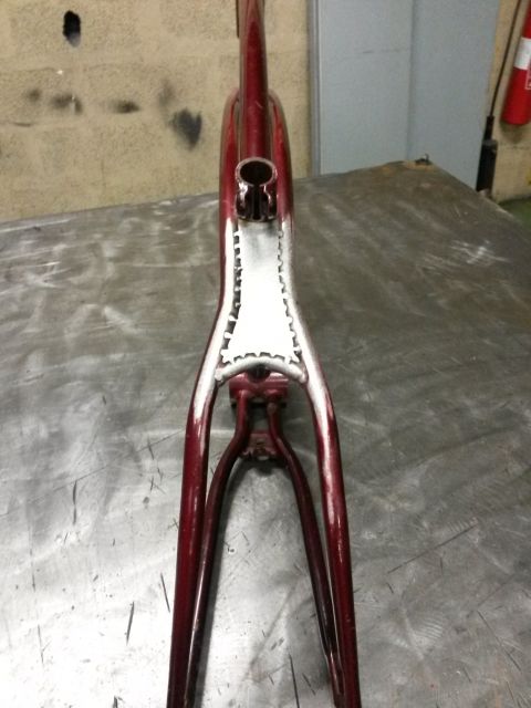

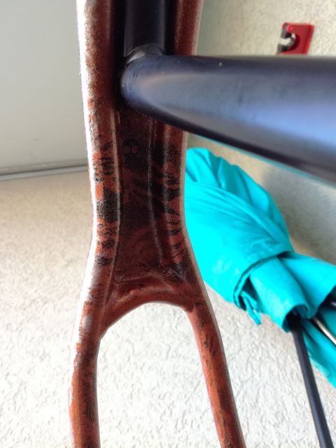

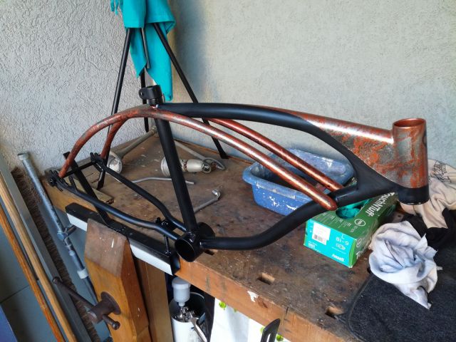

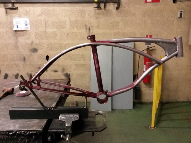

MessageSujet: Re: déco !?   Sam 29 Avr 2017 - 6:08

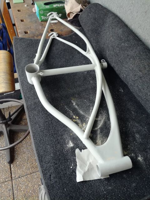

j'avais commencé a posté , mais je ne sais plus ou
et comme c'est un support qui me sert plus a faire des test que pour réaliser un truc en particulier, je le remet là, et il finira en déco, certainement .
j'avais acheter ça dans une brocante
il y a un moment
demontage
je rajoute un peu de surface
masticage et apprêtage plus tard
une couche de noir
cachage et base de mon stock
et je reviens avec mes essais de dentelles,
le motif est collé a la colle repositionnable en bombe, pour suivre les tubes .
une passe en argent, orientée et une en noire .
un filet vert
et une première couche de verni
a ce jour, j'en suis là
ponçage au 800 a l'eau ce week end et d'autre tests dessus a venir .

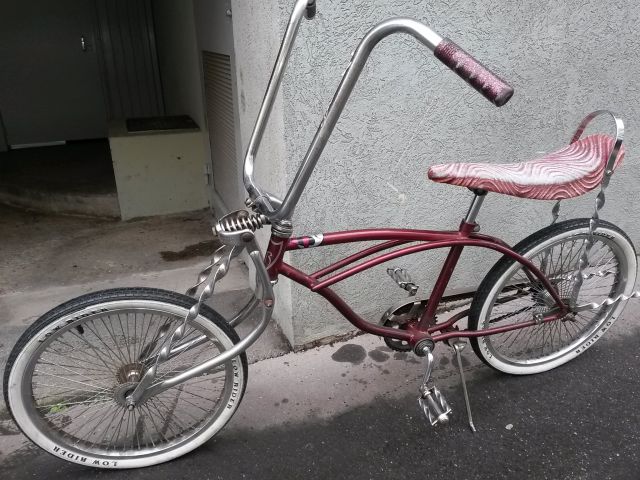

MessageSujet: Re: déco !?   Sam 29 Avr 2017 - 11:03
super! le velo sacre coup de neuf par conte un candy sur ta deco sa ferai pas mal?

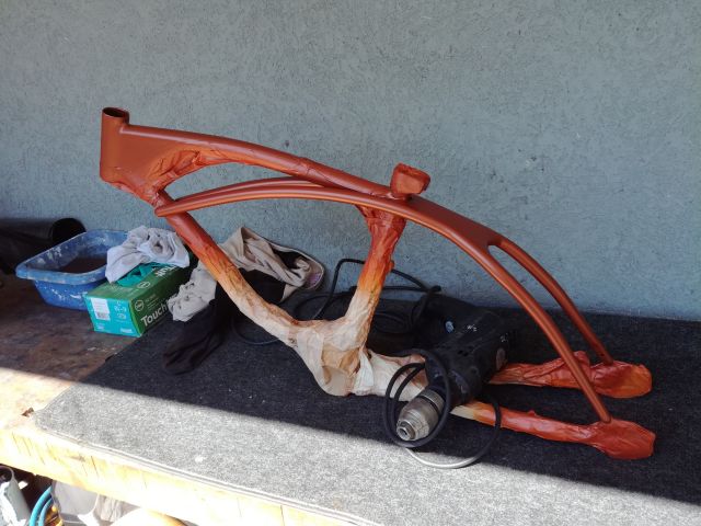

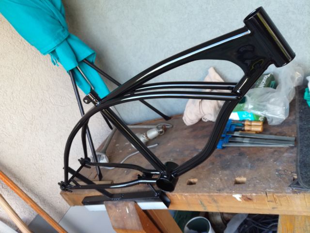

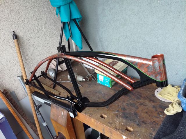

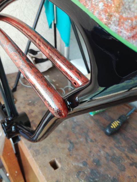

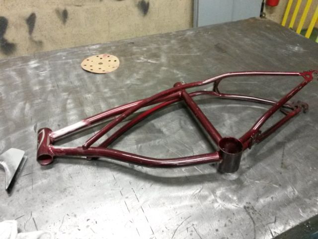

MessageSujet: Re: déco !?   Dim 28 Mai 2017 - 13:48
week end plus long, alors j'ai repris le travail de déco sur le vélo; le tube supérieur ne collait pas .
Donc on reponce et reprepare la base et après plusieurs stade de cachages, cela me plait mieux .
la suite, reponçage au 800 a l'eau, rajouter un filet d'hombre plus noir, et pose du "logo"
puis revernis.
