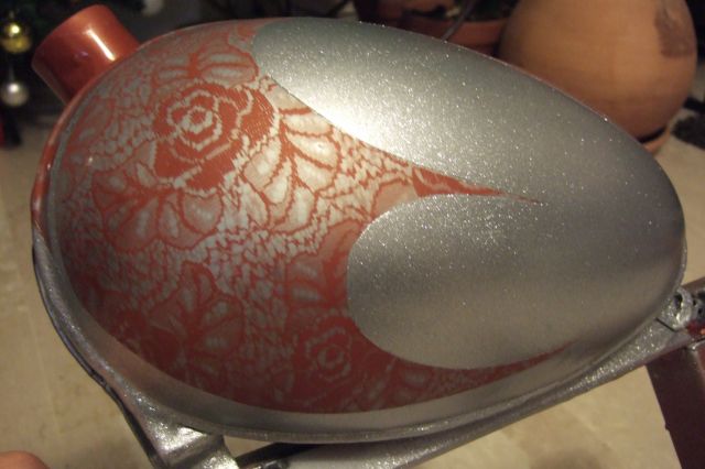

Messages : 4377
MessageSujet: Re: déco !?   Dim 22 Déc 2013 - 10:07
Bon
je repart sur le vieux réservoir de brélon:
oui il me reste de la peinture en bombe paillette Wink
ponçage , pchiiiit, pchiiiit ,cachage ,pchiiit etc...
la suite après noël Smile

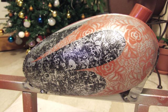

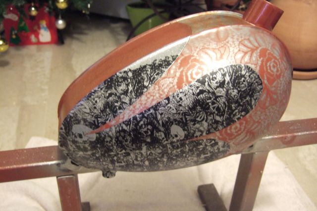

Messages : 4377
MessageSujet: Re: déco !?   Ven 27 Déc 2013 - 10:49

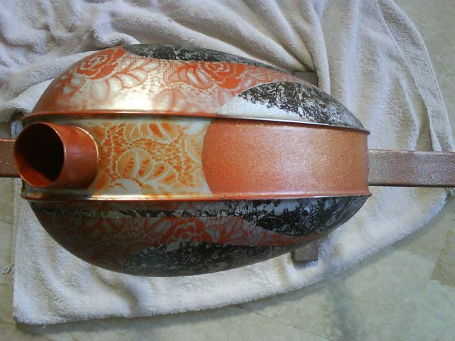

j'usqu'a la tout va bien  silent
J'ai du refaire le fond a paillette, car un paquet de boulettes, et de ratées... bah
Pour arriver a ce résultat intermédiaire, sur un coté seulement.
Pas évidant a mettre en place de façon non professionnel , avec une caisse en plastique dans la baignoire, une douche et un sèche cheveux...
photos du début, qui peu encore être détruit par une mauvaise manip, mais je croise tous les doigts que je peux...
il y a un manque sur le haut que je vais essayé de combler , si cela ne frise pas au verni ou autre catastrophes.
vous avez reconnus le " film soluble dans l'eau"
 Very Happy
Messages : 30710
MessageSujet: Re: déco !?   Ven 27 Déc 2013 - 11:08
Bien joué! ça sent le candy ...
bon faut aimer ces gribouillis apres...

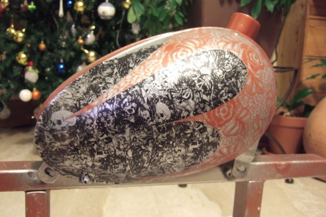

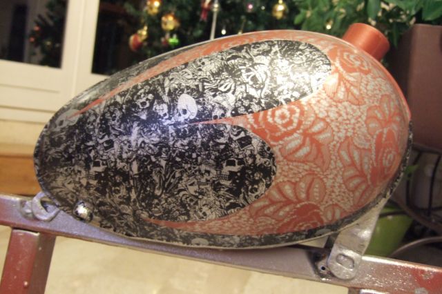

Messages : 4377
MessageSujet: Re: déco !?   Ven 27 Déc 2013 - 11:20
il n'y a pas encore les filets de pinstripe pour arrêter l'orange et les ombres sous les flammes .
c'est l'effet boule de noël mexicaine.  Wink

Messages : 3032
MessageSujet: Re: déco !?   Sam 28 Déc 2013 - 0:06
Terrible Olivier  dance
Superbe rendu (je n'ai pas dit "vomi" !!!!!)
J'adore le contraste dentelles/tête de mort  bravo

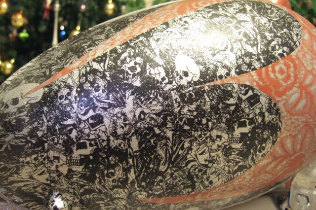

MessageSujet: Re: déco !?   Sam 28 Déc 2013 - 13:16
Le taff est vraiment impressionnant, mais personnellement les roses "oranges simplement sur l'argent pailleté était plus soft et dans mes goûts, mais p..... de maitrise  affraid vu la finesse de tes têtes de mort

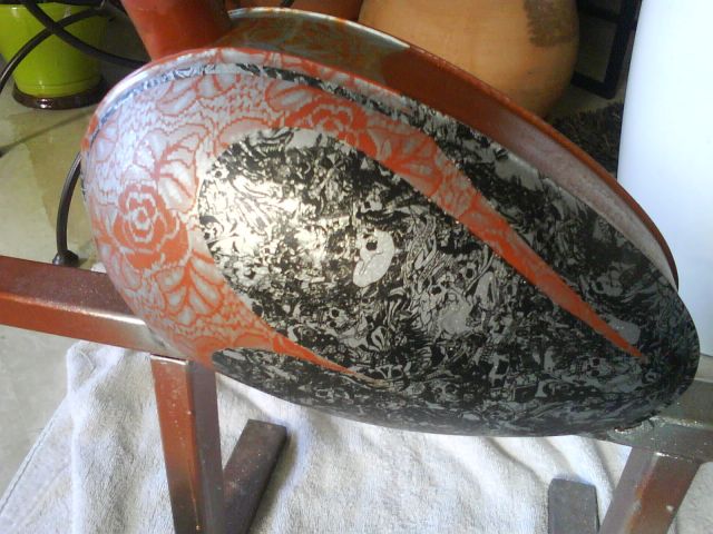

Messages : 4377
MessageSujet: Re: déco !?   Dim 29 Déc 2013 - 3:30
j'ai posé le "Film Hydrographic" sur le deuxième coté.
Et ce n'est pas franchement évidant (comme toute nouvelle technique, mais j'ai été galvanisé par les vidéos...)
Pourvus que le verni ne fasse pas tout friser  dents
Car avant d'aller plus loin, je voudrais mettre a l'abris ce qui est déjà fait sous un vernis.
RACER
Messages : 493
MessageSujet: Re: déco !?   Dim 29 Déc 2013 - 8:12
t inquiette si c est du verni auto et je pense que c est le cas ca ne bouge pas!!!! c est ton 1ER essai?
moi j en suis qu a des petites pieces pour l instant la derniere c 'etait un casque de velo car pas mal de formes dessus.
Messages : 4377
MessageSujet: Re: déco !?   Dim 29 Déc 2013 - 11:00
Oui , c'est mon premier essais avec l' hydrofilm .
Pour le vernis, c'est les solvants dans le vernis 2k qui me ferais douter,
un coup de verni en bombe avant ???
Messages : 30710
MessageSujet: Re: déco !?   Dim 29 Déc 2013 - 11:26
Non surtout pas!!!! c'est le diluant qui fait friser bien souvent!!! y'a qu'ça dans les bombes!!
aucune raison que ça frise t'inkietes! si tu veux commence par un leger voile pas trop dilué .. 15 mn apres tu peux "charger"... (si aucune reaction bien entendu)
