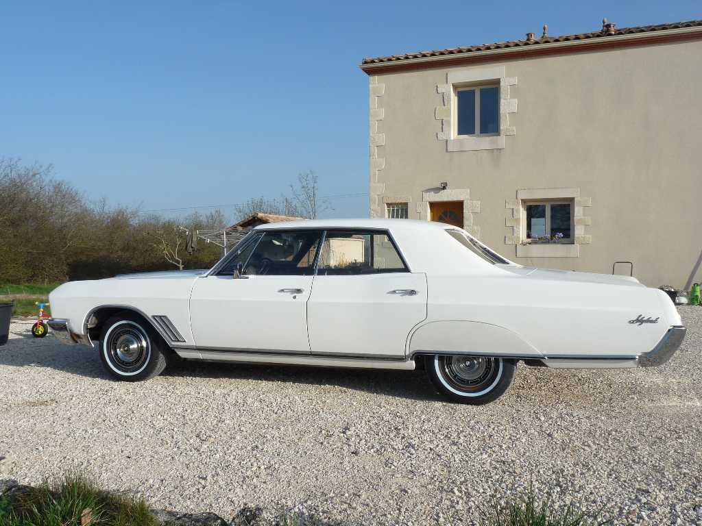

De toute façon je vais sortir mon bloc.Pour info la skylark avait été abandonnée par son proprio pendant 31 ans dehors....
Now
[img]Bloc 340ci félé.....Quels solutions 110327115915995227888644[/img]

cà , 31 ans dehors .... scratch affraid affraid affraid affraid
...................................J'ACHETE !!!! jumpy dribble
