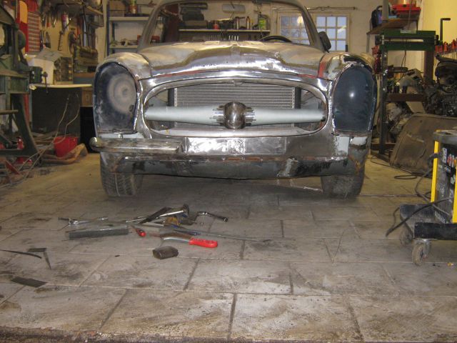

bounce franchement j'adore ces doubles optiques ça lui va super bien avec les louvers sur le capot super coll sur moby dick j'avais opté aussi pour les doubles optiques verticaux tu assure mon gars languis de voir la suite super

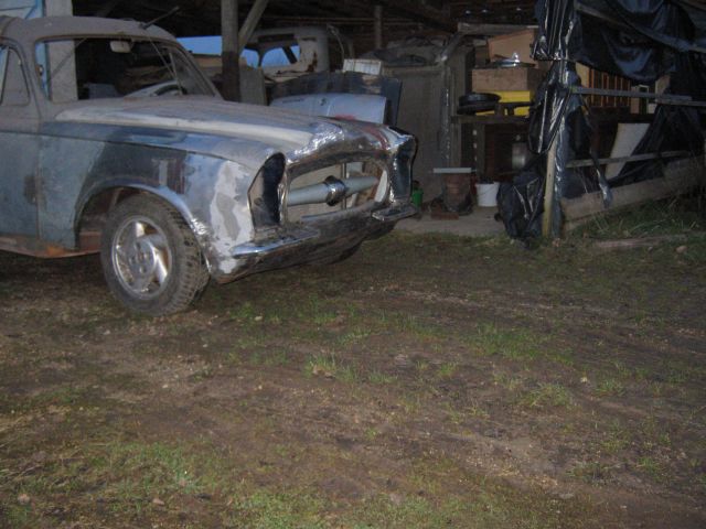

MessageSujet: Re: niko's 403 pick up   Sam 19 Fév 2011 - 10:46
petite suite
rien de bien beau mais il faut le faire

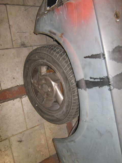

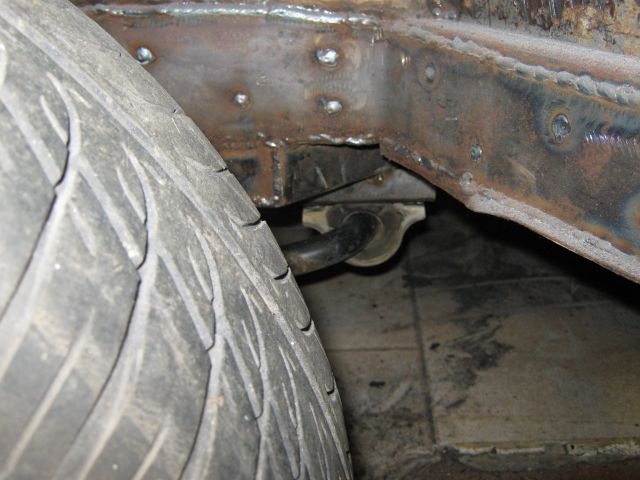

pose de la barre stabilo.
je suis revenu a des bras de sierra
forcement maintenant les roues sont centré
c est pas comme la photo
dents dents dents dents

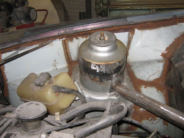

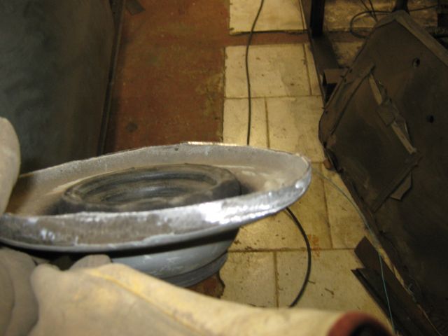

découpe des tourelles d amorto avant
un coup de rouleuse sur une bande de tole de 6 cm
et voila comment rabaissé sans toucher a l intégrité des ressorts
maintenant elle est a la bonne hauteur
c est pas tres visible sur la photo mais ça est bien

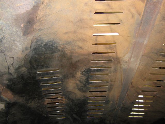

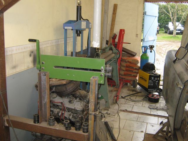

MessageSujet: Re: niko's 403 pick up   Sam 19 Fév 2011 - 10:53

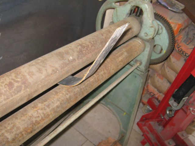

un autre message pour montrer l interieur du capot a une personne qui pense que c est des bouts de je ne sais quoi que j ai soudé (pour les louvers bien sur)
voila la machine qui fait roue anglaise,moulureuse bordureuse et machine a louvers
je ne montre pas mes montages. c est comme ça et c est tout
derriere nous voyons une presse et une rouleuse
comme disait coluche:
dans certain milieu on s 'autorise à penser que...........
je pense que certaine personne devrait s autoriser a fermer leur gueule

MessageSujet: Re: niko's 403 pick up   Sam 19 Fév 2011 - 10:56
Ce doit etre une patinoire ce carrelage!?

Excellent le coup de la tourelle. Et voilà la 403 MacPherson droppée ! dents
MessageSujet: Re: niko's 403 pick up   Sam 19 Fév 2011 - 11:01
sympa le coup des amortos Smile

MessageSujet: Re: niko's 403 pick up   Sam 19 Fév 2011 - 11:08
c est l enfer surtout quand il pleut..
mais c est simple a nettoyer
MessageSujet: Re: niko's 403 pick up   Sam 19 Fév 2011 - 11:10
je ne voulais pas couper les ressorts..
me suis creuser la tête et voila
ça a été fait par d'autre et c est une bonne technique quand il y a la place sous le capot.
suite a une convertation telephonique avec niko qui es plus un pote q un client.......

bonne stratégie tes tourelles !
j'ai songé a une traverse de train modifiée de la sorte pour phantom , mais pour y faire coulisser un piston poussé par des verrins courts et une pompe a engrenages , et ainsi avoir une assiette réglable ......
avec un clavetage de sécurité bien sur ! pas question de faire confiance a de l'hydraulique pour ce genre de fonction , juste pour la montée/descente .

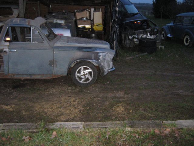

MessageSujet: Re: niko's 403 pick up   Dim 20 Fév 2011 - 10:48
j ai mis l engin dehors.
pas de pluie aujourdhui
ne pas regarder les roues bien sur
elle a quand même une sacré bonne gueule
