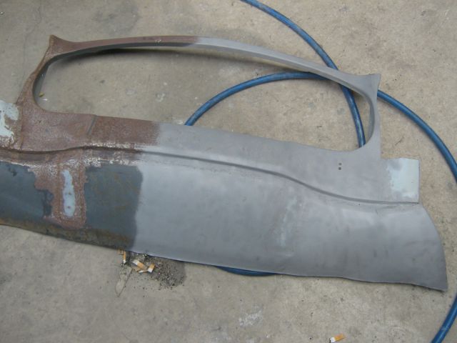

cette photo je la poste moi même
avant après.
niko's 403 pick up - Page 27 30.9
je précise que j ai une cabine de sablage dans mon atelier
niko aime ce message

Ben voila, ça va mettre tout le monde d'accord.

C'qu'il y a de bien avec les jugements à l'emporte-pièce d'après photo sur internet, c'est que ça ne se base que sur des images de 10cm de large.
Et à cette échelle, de la tôle mangée aux mites à la même tronche que de la tôle saine rouillée superficiellement.
Quand tu l'as dans la main, c'est facile de savoir ce qu'il faut éliminer et ce que tu peux garder.
Et tout sabler avant de commencer, c'est bon quand tu finis le travail dans la nuit comme à la télé.
Sinon, il vaut mieux garder l'ancienne "croûte" stabilisée que de mettre à nu une surface qui va immanquablement re-rouiller.
Et finir de tout décaper quand tu es prêt à la re-protéger.
Pour moi, il n'y a rien de choquant dans ces photos, mais je me doutais qu'elles allaient susciter de l'incompréhension.
Ah oui, avant de subir les diverses critiques que pourraient générer mon propos, ce n'est pas mon avis personnel: ce sont les normes industrielles et notamment aéronautiques (je vous laisse chercher les ISO et AFNOR correspondantes, car même si je les utilise régulièrement je ne connais pas les numéros par cœur) qui imposent des délais maxi compris entre 6 et 18h (suivant les cas de figures et les matières employées) entre le décapage et la nouvelle protection.

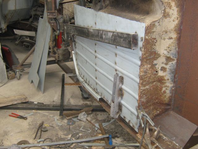

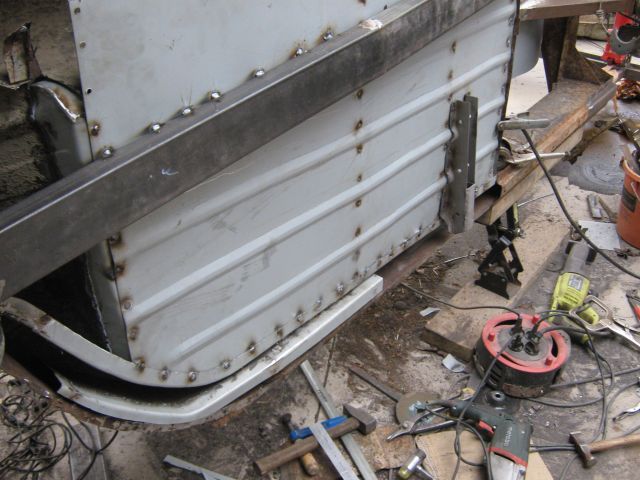

elle roulera, et ne se cassera pas, en attendant voila un coté de fait
niko's 403 pick up - Page 27 20.38
niko's 403 pick up - Page 27 20.39

il me reste juste une chose a dire quand méme .
les critiques negative ne sont pas mauvaise a prendre ! elle sont d'hailleurs constructive pour l'avenir Wink
tu doit bien le savoir que les commentaire comme , whaouh ! super ! genial ! quelle taf de ouf !!!! ect ect je t'en passe et des meilleurs  Laughing n’apporte rien de constructif ...
on fait tous des erreurs , en fabriquant ou en commentant .
mais ne les rejete pas .
au plaisir de ce rencontrer un jours pour parler de tous ça  niko's 403 pick up - Page 27 123160
bonne continuation sur ton projet , je vait le suivre avec interet .

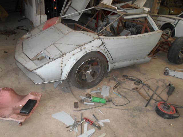

elle avance doucement mais surement.
niko est un ami avant d'être un client.je ne vais pas lui faire de la merde.
poster des photos?????pour quoi faire????
ça aussi ça avance mais je pense que c'est de la merde!!!!!
moi je moi je moi je...........
niko's 403 pick up - Page 27 09.25
j'ai poussé le vice à fabriquer les jantes
j'ai oublié un truc...
j'ai une entreprise à faire tourner.
j'ai pas un patron qui me fait chèque à la fin du mois.....
