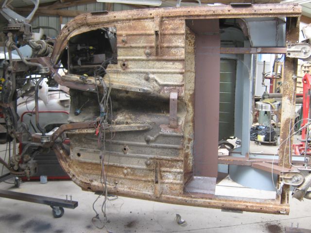

la voila couchée sur le tourne broche
et ya des coins à revoir!!
avant
après

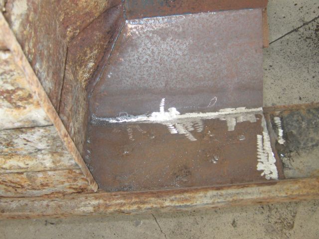

terminaison des soudures
il bosse bien le bougre!! Shocked

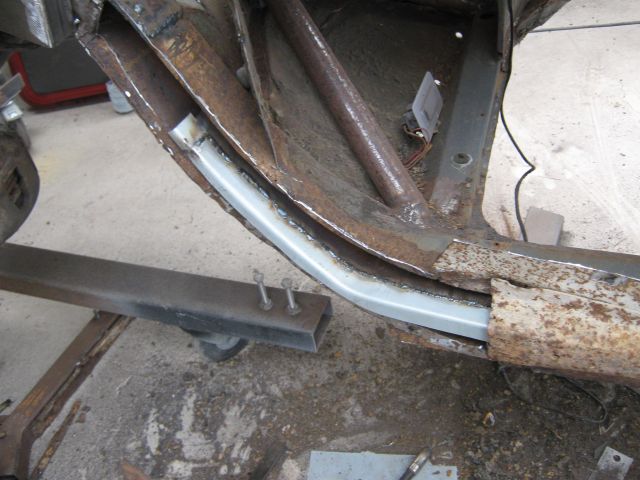

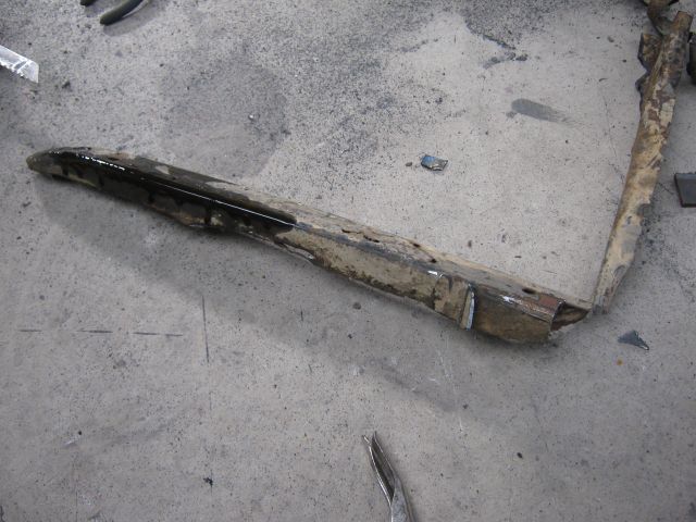

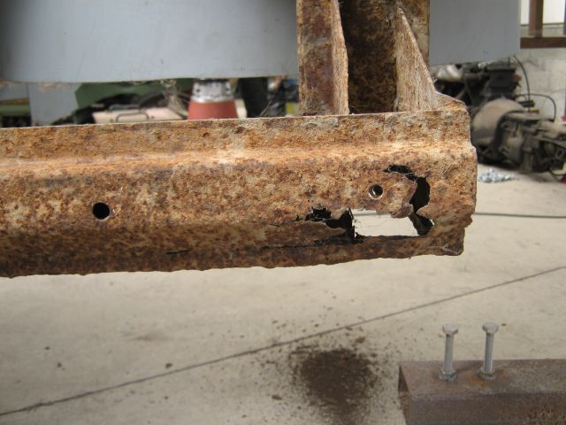

il a donc viré les petits longerons de plancher pourris jusqu'à l'os

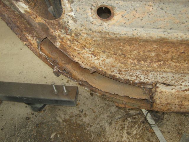

les grands longerons sont dans le même état
même les doublures sont pourries

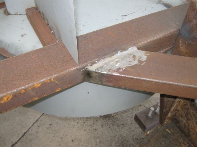

voici les nouveaux
le plancher sera changé aussi du coup
Shocked

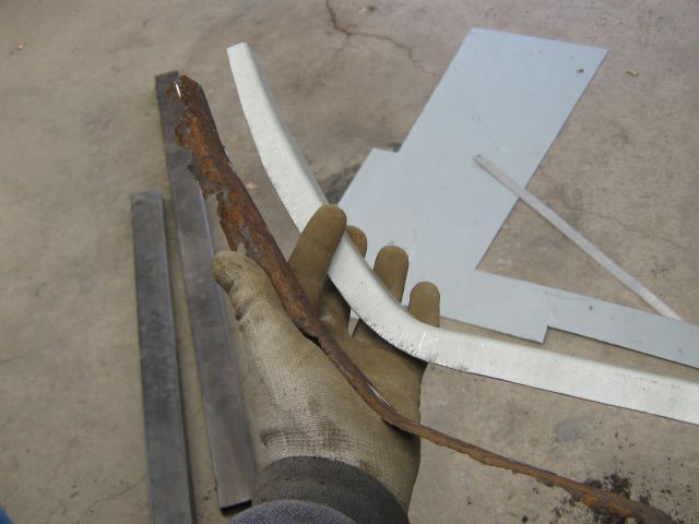

découper c est facile mais faut refaire après!
la vieille doublure et la neuve
hop en place

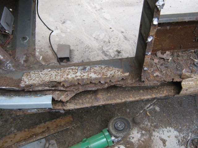

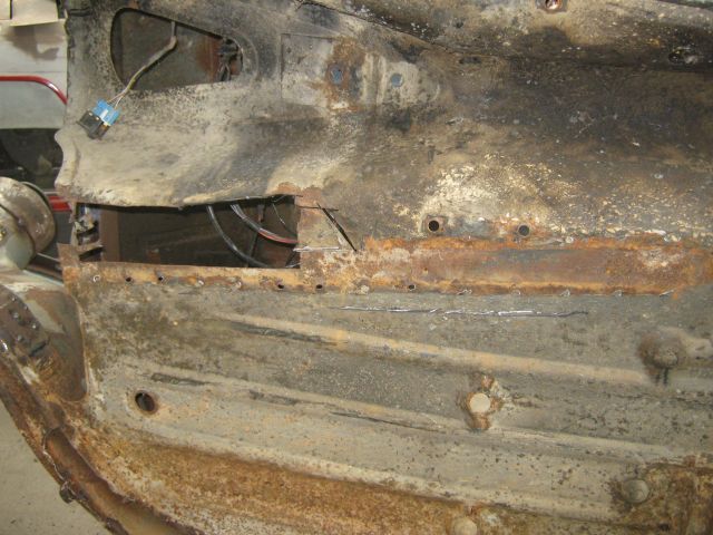

en fouillant plus loin, tout est vraiment pourri!!!

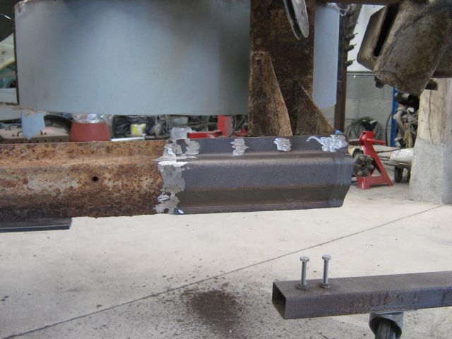

il ne fignole pas là la finition des soudure puisque c'est invisible
au moins c est refait
bounce Shocked

doublures, bas de caisses et bas du tablier refaits.
et du coup bientôt plancher neuf aussi! Shocked

bin comment dire !!!!!
la tole neuve plier a la va vite sur une croute de rouille souder avec du pop corn Shocked
perso je te dit qu'il faut arreter ça tout de suite  What a Face
ça ou rien c'est pareil Twisted Evil  j'éspére que tu ne fait pas cette caisse pour rouler .
car la c'est casse gueule pale  ton pote qui te fait le taf ! il habite au senegal ????

c'est vrai que sans vouloir jouer uniquement la critique, mais juste par soucis de solidité, j'aurais d'abord sablé, ensuite découpé proprement les parties "bouffées", et ensuite fabriqué les patches !
là j'ai un doute mais j'espère pour toi me tromper !!!
que les pointures en carrosserie de ce site donnent leur avis de connaisseur !

desolé mais je reste sur ma position sur la preparation et les  reparations .
je trouve que ce n'est pas un exemple a suivre .
les photos que tu nous poste nous montre bien que c'est de la tole propre souder sur des parties malade .
oui malade , les grosses partie rouiller en dentelles sont eliminer mais pas le reste  pale
on doit aller bien plus loin pour trouver du metal sain , si il y a sablage par la suite plus rien ne tiendra .
et aussi pour une bonne fusion du metal lors d'une soudure dans les regles , le metal doit etre mis a nue avant soudure .
car l'oxyde fera buller la souder , en gros cela donne une grosse crote coller plutot q'une soudure ....

mais quand on soude une pieces neuve sur une partie malade ! on prepare la surface ou il y a la soudure .
moi c'est ça qui m'interpelle sur les photos.
je passe un coup de disque a lamelles ou brosse metalique sur meuleuse droite sur toute les surface ou il y a soudure .
et peut importe l'etat de surface ...
car quand on soude ou il y a de d'oxydation de la peinture de la graisse ou autre ... méme de surface , la soudure sera poreuse Rolling Eyes

Il suffit de zoomé les tof et de voir que les cordons s'arrête bien avant la dentelle .
