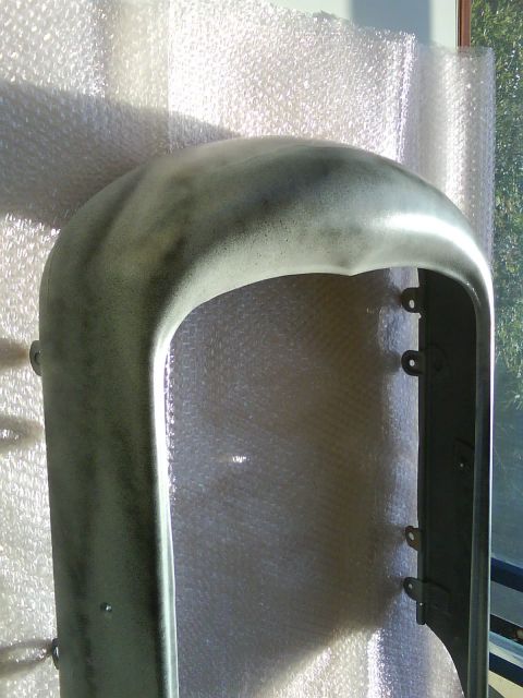

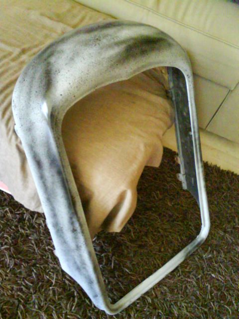

La calandre a repris le chemin de la préparation , après avoir brasée dessus les nouvelles fixations , remonter le bas et fixé l'écrous pour les feux.
le "big benne" de magicpat. - Page 6 28.61
le "big benne" de magicpat. - Page 6 28.62
Il reste un ponçage a 400, et un passage de peinture...

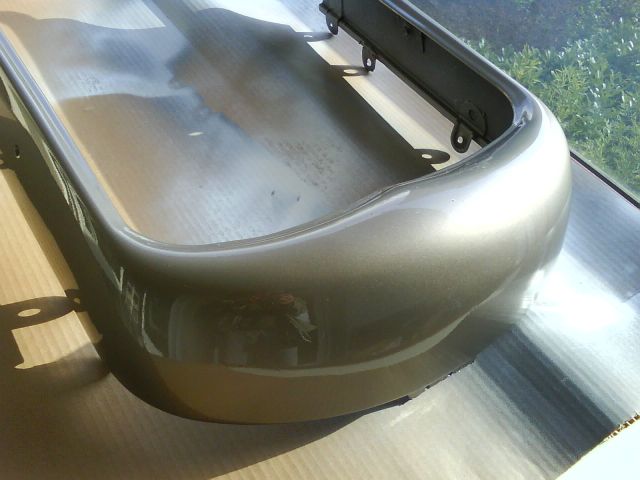

MessageSujet: Re: le "big benne" de magicpat.   le "big benne" de magicpat. - Page 6 EmptyVen 4 Avr 2014 - 11:32
un petit ponçage
une couche de base métal et deux passes de vernis
le "big benne" de magicpat. - Page 6 04.97
le "big benne" de magicpat. - Page 6 04.99
juste ce qu'il faut comme poussières et une fourmis pour la  matière... super
peindre dehors a ces inconvenants.
dans deux jours je ponce un peu a l'eau et je peux te la rendre Pat. Smile

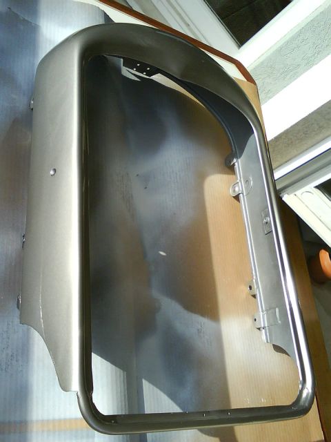

Poncer au 800 a l'eau, prête a être livrée a son propriétaire/
