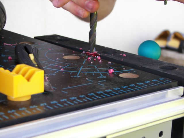

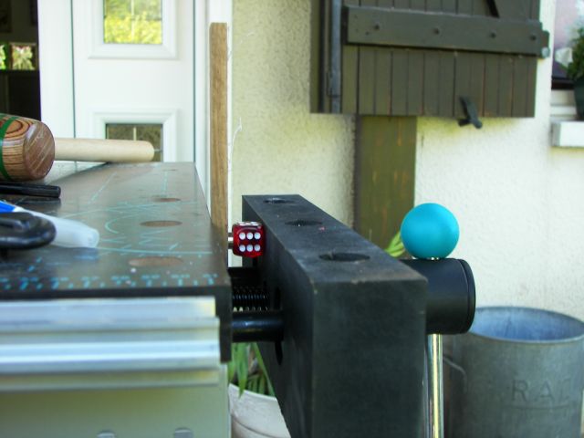

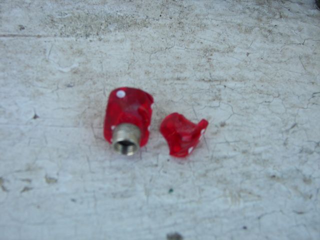

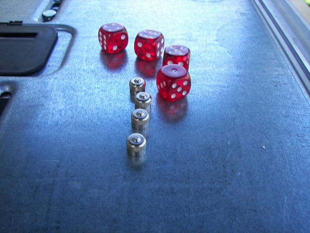

Le petit détail qui tue tout : les capuchons de valves!
Achat de 4 dés à jouer, 4 capuchons inox et hop, c'est parti :
Perçage avec foret à dépointer pour plus de précision :

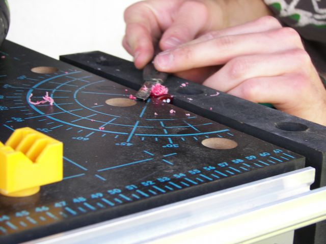

Ebavurage :

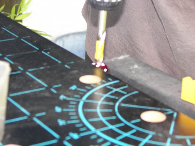

Reperçage avec un foret "normal" légèrement plus gros :

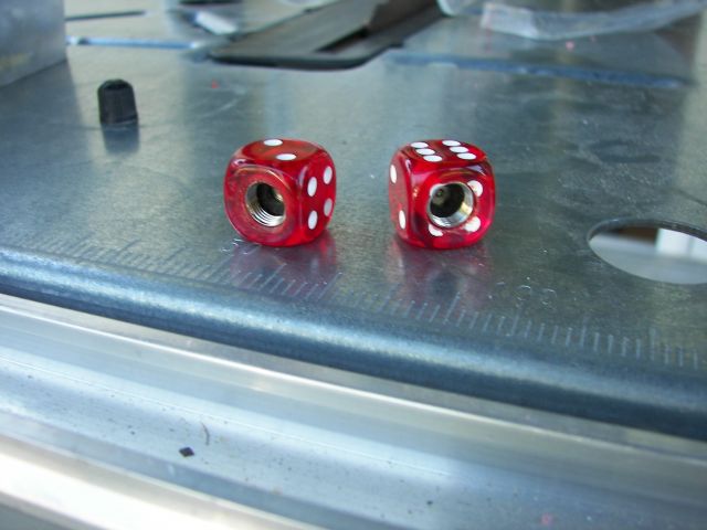

Encastrement du bouchon de valve dans le dé :
Astuce : toujours prévoir un dé en plus! dents :

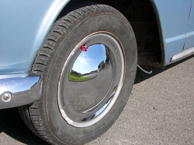

Et voilà de jolis capuchons! :
