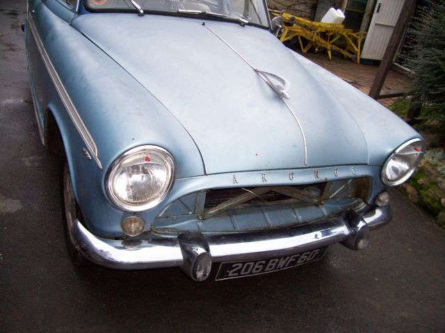

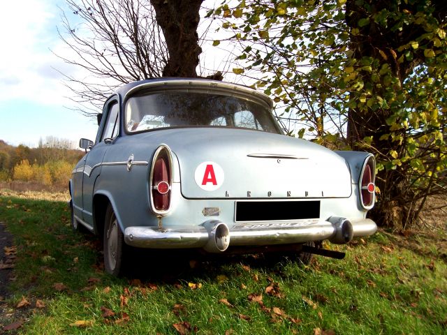

Petite présentation de la P60 de ma fiancée, qui pour le moment est conduite par moi.
Cette voiture à été acheté par mon père à la même personne à qui j’ai acheté la grand large.
Comme celle-ci n’est pas prête d’être finis mon père me l’a offerte.
C’est une Élysée de 1960, avec un Rush super :

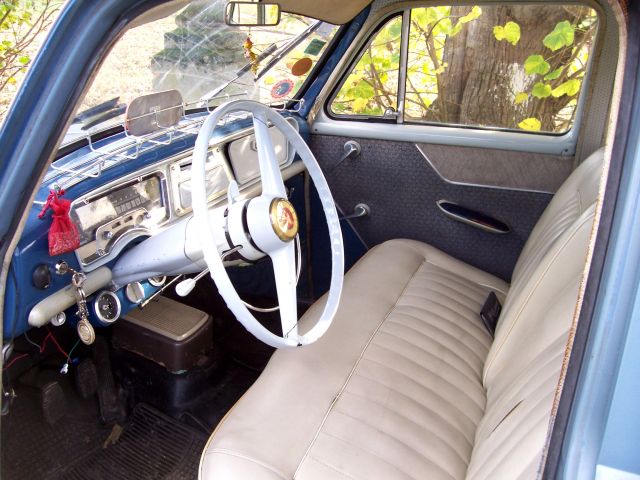

Intérieur de Montlhéry :
Simca Aronde P60 "Blue Bird". 15.395

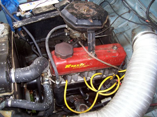

Moteur Rush super (l’ancien moteur était un super M, je suis en train de le refaire) :
Simca Aronde P60 "Blue Bird". 15.397

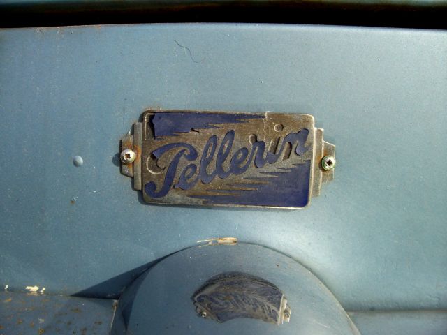

Petite plaque :
Simca Aronde P60 "Blue Bird". 15.400

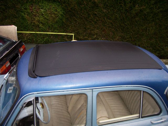

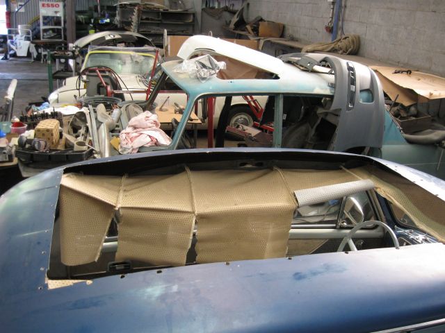

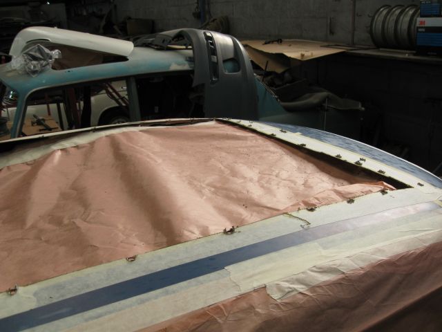

Les photos de l’adaptation du toit ouvrant de Twingo :
Simca Aronde P60 "Blue Bird". 23.217

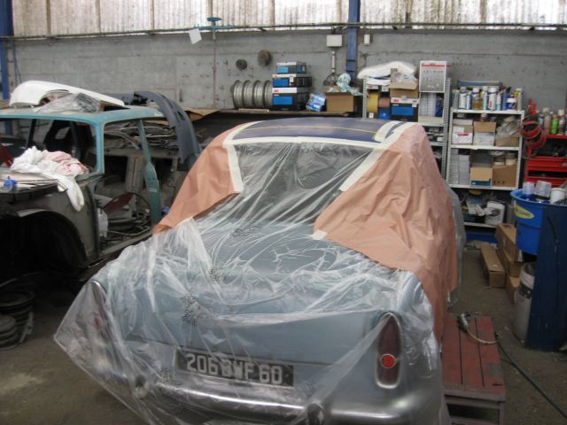

-On trace avec un gabarit pris sur l’ouverture de la donneuse et on protège la voiture à l’extérieur et à l’intérieur.
Simca Aronde P60 "Blue Bird". 23.250
-On coupe et on perce.
Simca Aronde P60 "Blue Bird". 23.251
-Après avoir passé une couche de « convertisseur de rouille » à l’intérieur du toit il ne reste plus qu’as poser le toit en prenant soin de faire un joint pour l’étanchéité.
Simca Aronde P60 "Blue Bird". 23.254
-Résultat :
Simca Aronde P60 "Blue Bird". 23.255
Il ne me restera plus qu'as finir la finition intérieure.

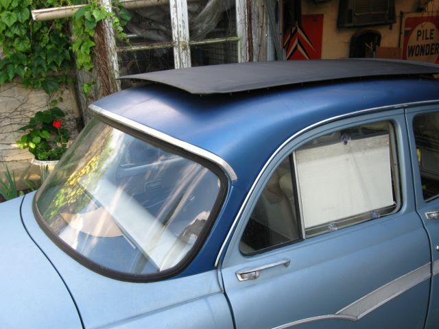

super le top serait de trouver un déflecteur en inox

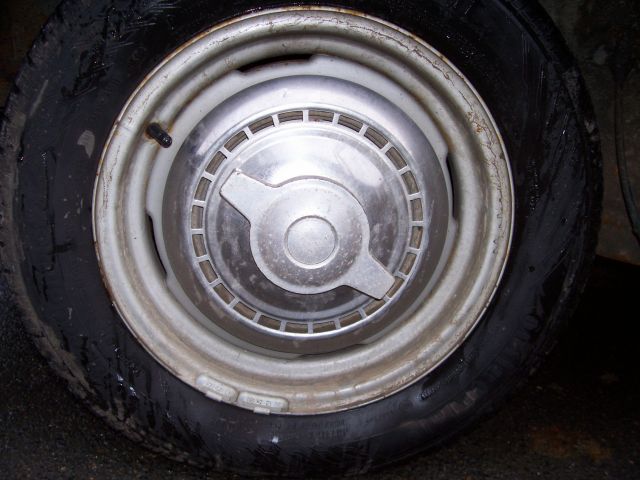

-Je ne l’avais pas montré mais j’ai modifié mes enjos :
Simca Aronde P60 "Blue Bird". 23.265

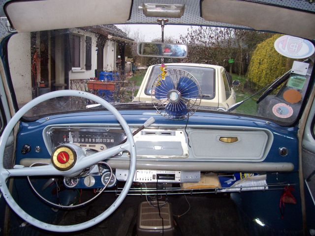

- Et fait un support pour l’autoradio (il me reste à installer les interrupteurs et à ranger les fils qui pendent).
Simca Aronde P60 "Blue Bird". 23.269

L'ouverture du toit est manuelle, le changement du déflecteur est prévu.

Bien vu le toit de twingo,
juste le déflecteur un peu trop moderne, mais couleur caisse,
ça passerai bien.
Question étancheité, ça donne quoi?

Niveau étanchéité c'est niquel, les toiles de Twingo sont l'idéal car elles sont étanche s’ouvrent facilement et surtout sont grande.
