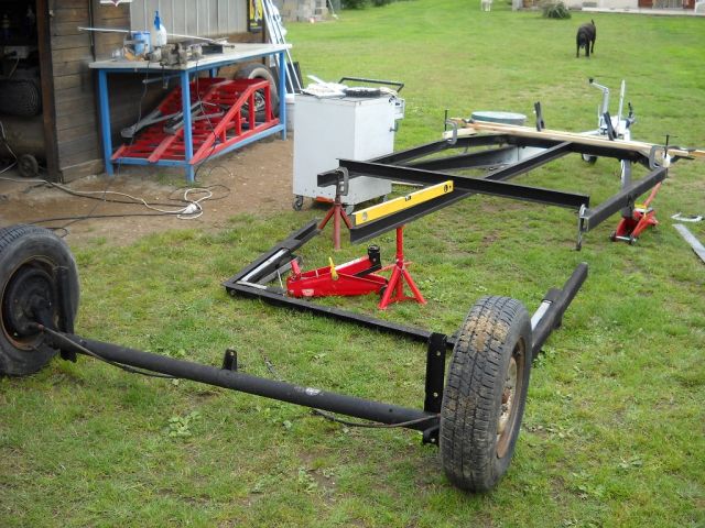

Il y a 2 ans j'ai recuperé une Constructam de 1974 ; avec y faut le dire un peut de boulot dessus .
J'ai commencé par déposer la caisse pour pouvoir refaire le chassis .
Le chassis terminé ,je me suis promis d'attaquer la restau complete au printemps .
Mais hélas les outrages du mauvais temps de cet hiver ont fait que la caisse et les meubles que j'avait démontés et stockés
a l'interieur sont innéxploitable . bah
Donc plutot que de ferrailler l'ensemble , j'ai décidé de recycler tout ce qu'il y avait de récupérable
pour me fabriquer une mini caravane . dance
Apres avoir écumé pas mal de site sur la toile parlant de ces fameuses "teardrops " je me suis mis a faire quelques croquis avec des cotes bien précises .
La caisse de la caravane fera donc 2 m 70 x 1m 50 x 1 m 42

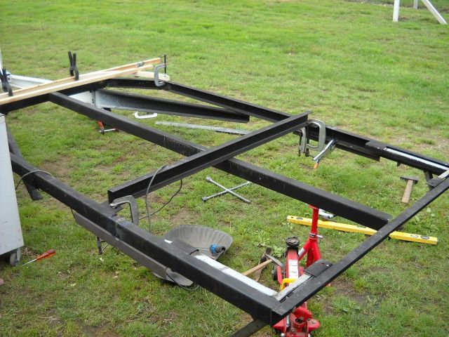

Premier boulot avec la modif du chassis qui se voit jason amputé de plus d'un mettre sur la longueur

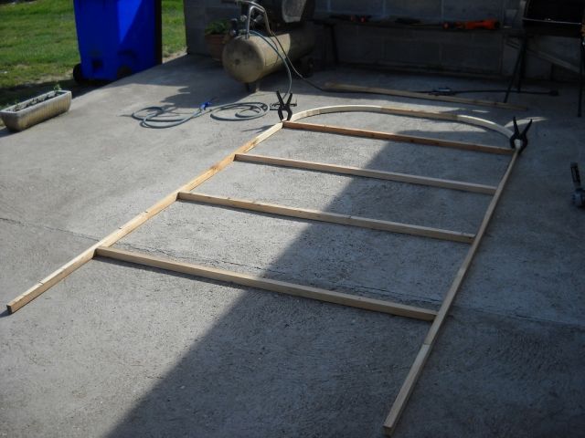

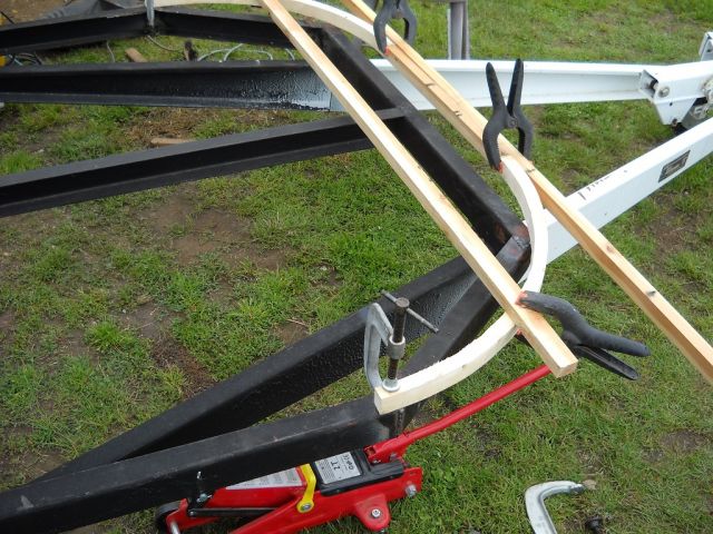

Pour le plancher , je commence par découper jason deux arcs d'un rayon de 500 mm dans une planche de 30 mm d'épais.
trailer  24.211

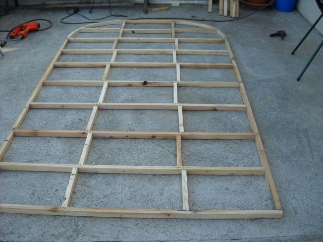

Ces deux arcs vont former l'avant de la caravane et vont etrent assemblés a des tasseaux de 30 x 25
trailer  24.212

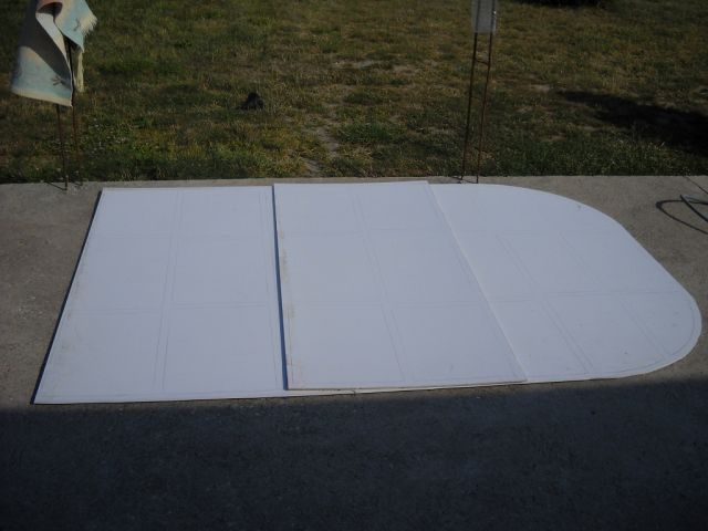

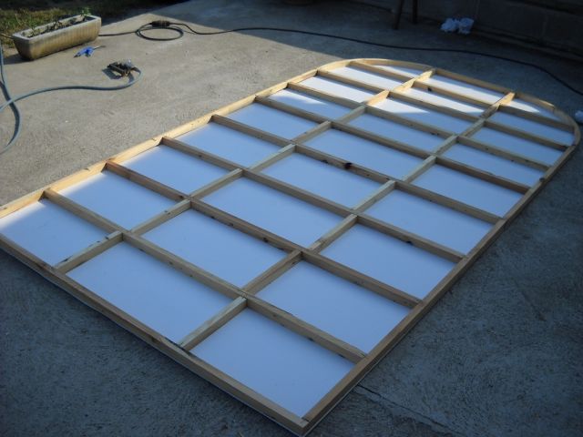

Pour le plancher proprement dit je vais utiliser du PVC éxpansé de 5 mm
ce matériaux tres leger , me permet d'éviter des Kg superflux mais aussi d'éviter une dégradation
prématurée du plancher a cause de l'humiditée .
trailer  24.215
Apres agrafage du PVC sur l'armature en bois ,les petites cloisons seront remplies de plaques de polistyrene pour assurer un maximum d'isolation .
trailer  24.216
Puis on referme de la même façon ,PVC + agrafage.

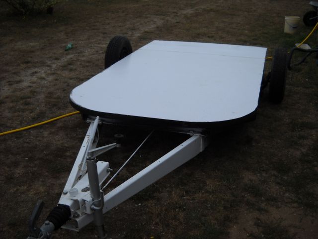

Apres fixation du plancher sur le chassis , j'ai mis un lino rosé que j'avais en stock a la maison , le luxe quoi siffle

petite question : y'a pas de suspensions sur ton chassis ? trailer  Suspect
trailer  Empty
MessageSujet: Re: trailer    trailer  EmptyMar 24 Aoû 2010 - 21:36
ben si dans l'essieu barres ou caoutchouc de torsions ,me trompje ?
trailer  Metier10
trailer  Empty
MessageSujet: Re: trailer    trailer  EmptyMer 25 Aoû 2010 - 0:08
vaut mieux !
Messages : 3873
trailer  Empty
MessageSujet: Re: trailer    trailer  EmptyMer 25 Aoû 2010 - 9:39
A l'origine barre de torsion + amortos , faut dire que la Constructam fait quand même 890 Kg
J'ai viré les amortos pour la dropper un max ;juste la barre de torsion devrait suffire oui pour les 400 KG environ au final .
