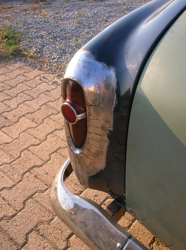

Bon, allez, on enchaine avec les feux arrieres... ou plutot le feux arriere, vu que j'en ai fait qu'un et en plus j'ai pas fini... mais vu que je subit des pression , je m'execute ! pale
Bon, alors a la base, je pense que c'est la 403 Orange qui m'as donné l'idée ! les feux de 12m monté verticalement c'était une idée bien cool, ca lui allait bien je trouve ... juste il sont un peu trop jeune ces feux, donc il me fallait trouver les méme formes, mais en plus vieux ...
bon, j'ai pas eu a chercher bien longtemps, vu que le feux des 90A a l'envers fait trés bien l'affaire ...
j'ai un peu cherché ou j'allais le frencher, et comment ...pis j'ai trouvé qu'en faisant coincider l'arrondi avec le haut de l'aile 403 ( plus ou moins, ca fairais pas mal ...
a ce stade, j'ai choisit d'utiliser le tour d'origine pour mon frenchage afin d'obtenir un effet enfoncé avec le leger bord dont je trouvais le design trés reussi... j'aurais pu aussi le monter flush mais ca me convenait moins ...
d'abord, virer le trou de fixation d'origine qui géne ! jason
Donc, tant qu'a tout charcuter, j'ai décidé de monter le bas de l'enjoliveur affleurant a l'aile de la 403, et de modifier le reste en consequence ...
donc, d'abord j'elargi le trou existant sur l'aile et présenté l'enjo par derrier jusqu'a ce que ca passe...
j'ai pointé le seul coté qui touchais ...
et ensuite, pour rattraper l'autre coté, j'ai forcé la tole de l'aile vers le cerclage
et j'ai fabriqué un patch pour compler le trou du haut et rejoindre le haut du cerclage ..
et voila le travail ! dance

une photo avec un peut plus de recul??
MessageSujet: Re: TALISMAN :403 kustom   Sam 12 Jan 2008 - 11:14
joli!! mais fait gaffe aux chevauchements qui gardent la flotte !! gros joint au pinceau recommandé a l'arriere (polyuréthane monocomposant blanc ...)
maintenant amuse toi a faire tes portes ampoules dribble (chuis sur que t'a torché une aronde pour les bouts d'ailes ... Rolling Eyes)

était-ce bien nécessaire, ces coupes pour rapprocher la tôle? c'était pas si loin, t'aurais pu rétreindre en tapotant un peu, non? bravo, ça a une super gueule, comment as tu prévu les changements d'ampoule? Shocked
Messages : 7763
MessageSujet: Re: TALISMAN :403 kustom   Sam 12 Jan 2008 - 12:27
Moi je ne fait qu'utiliser les technique de mon maitre Samuel B. bah et ca marche ! c'est le principal, non ? dents
bon, je vous montrerais la face caché plus tard ... Wink
merci pour les commentaires ! Embarassed
MessageSujet: Re: TALISMAN :403 kustom   Sam 12 Jan 2008 - 12:30
comme moi !! Shocked couché sur le dos dans la merde et avec des jurons Very Happy ! einh zed !!?
m'en fous j'y foutrai que des ampoules neuves !!! Twisted Evil
sinon je croie que zed a un article "vintage" dans rod et custom (first edition !)sur une certaine trappe de bedford dans un coffre d'aronde jaune (je croie scratch ) !!! Very Happy
Messages : 7763
MessageSujet: Re: TALISMAN :403 kustom   Sam 12 Jan 2008 - 12:43
J'avais pas capté la question en fait ... Embarassed ouais, méme réponse que Flo, allongé sur le dos, avec un minimum de jurons, et méme quelques pleurs s'il faut en plus demonter les bubbles ! pale
Messages : 9651
MessageSujet: Re: TALISMAN :403 kustom   Sam 12 Jan 2008 - 12:44
ça vaudrait p't'être le coup de fabriquer une platine qui s'enlève facilement avec un écrou papillon par exemple, avec une fiche qui se débranche quand tu retire ladite platine, tu vois ce que je veux dire?? jason Shocked

dis moi, une question con: tu as soudé avec les cabochons en place, ou tu les remettais à chaque photos? Shocked
