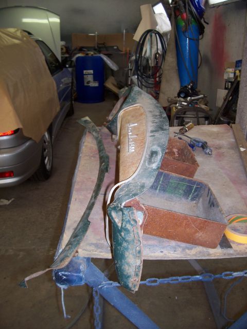

N’ayant pas encore la place pour faire mon Aronde. Je commence à faire quelques pièces pendant ma pause du midi au travail.

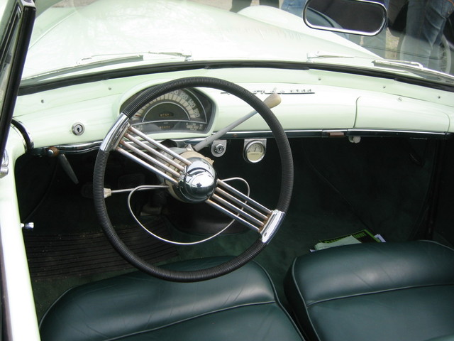

J’ai eu l’envi de monter un tableau de bord de Simca-facel comme celui-ci :
Après quelque recherche je trouve un tableau de bord nu de Simca 9 sport tout pourri lol! .

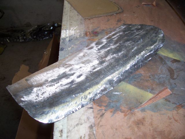

Fabrication de la porte de boite a gant ; mes premier pas en formage de tôle.
J’ai eu beaucoup de difficultés à la former a cause de la double concavité de la pièce (une dans un sens l’autre dans l’autre sens).
La forme principale est terminé, il ne reste plus qu’as faire un bord en ''rondin'' et ajuster le tout.
Le tableau de bord des Simca-facel est vraiment une très belle pièce, il est fait main et fini à l’étain. Chaque chose sur ses voitures doit être unique. super

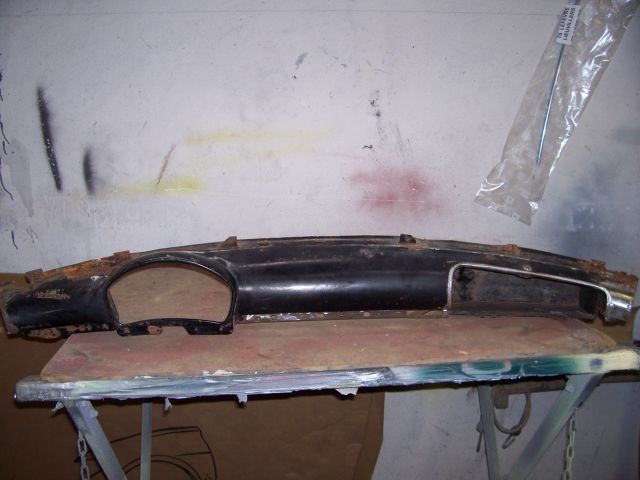

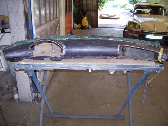

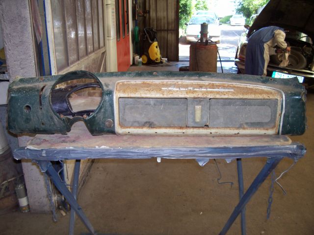

MessageSujet: Re: Simca Grand-Large Kustom.   Mar 15 Juin 2010 - 14:17

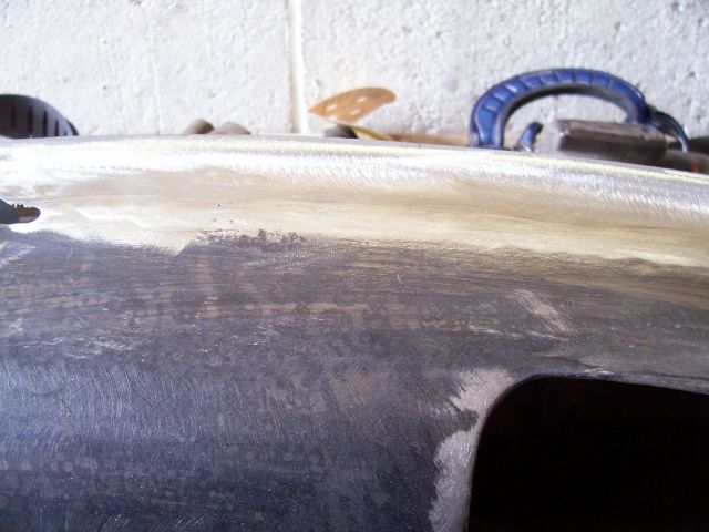

Le tableau de bord d’origine :
On voit ici que celui de Simca-facel est beaucoup plus petit et long :
Découpe de la lèvre du haut du tableau de bord :
La lèvre pointé sur le tableau de bord Simca-facel, cela à pour but de retrouver le galbe du pare-brise de la grand large et aussi d’éviter de faire une baguette supplémentaire pour le cadre de vitre (sur les Simca facel une épaisse baguette gâche un peu la finesse du tableau de bord voir photo page 2).

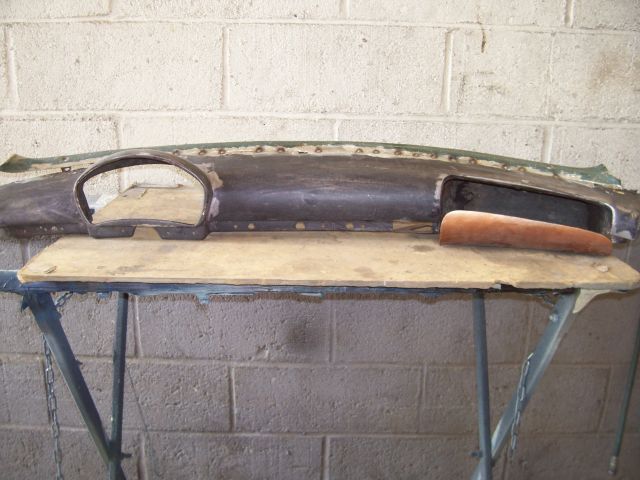

MessageSujet: Re: Simca Grand-Large Kustom.   Lun 21 Juin 2010 - 11:32
J’ai un tout petit peu avancé aujourd’hui :
Et j’ai commencé à souder et à meuler :
